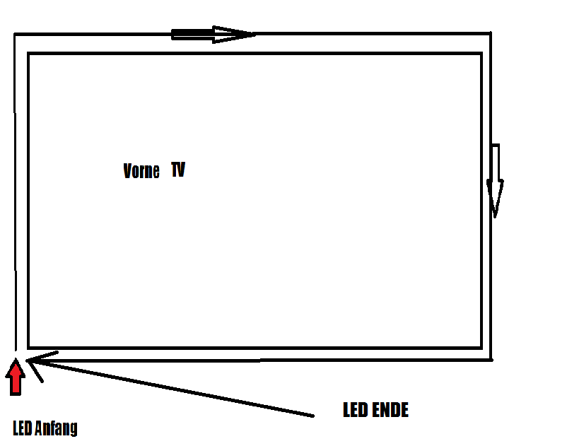

Hallo Leute,
nachdem ich alles neu verlötet habe, und alles seperat angeschlossen habe, funktionieren nun die LED`s.
Mein jetziges Problem ist, das ich Hyperion nicht richtig einstellen kann. Entweder läuft es gar nicht oder die Farben sind falsch herum.
Mein Aufbau sieht so aus wie auf dem Anhang.
Kann mir jemand helfen wie die Einstellung sein muss?
LED Anordnung.png (14.48 KiB) 11231 mal betrachtet

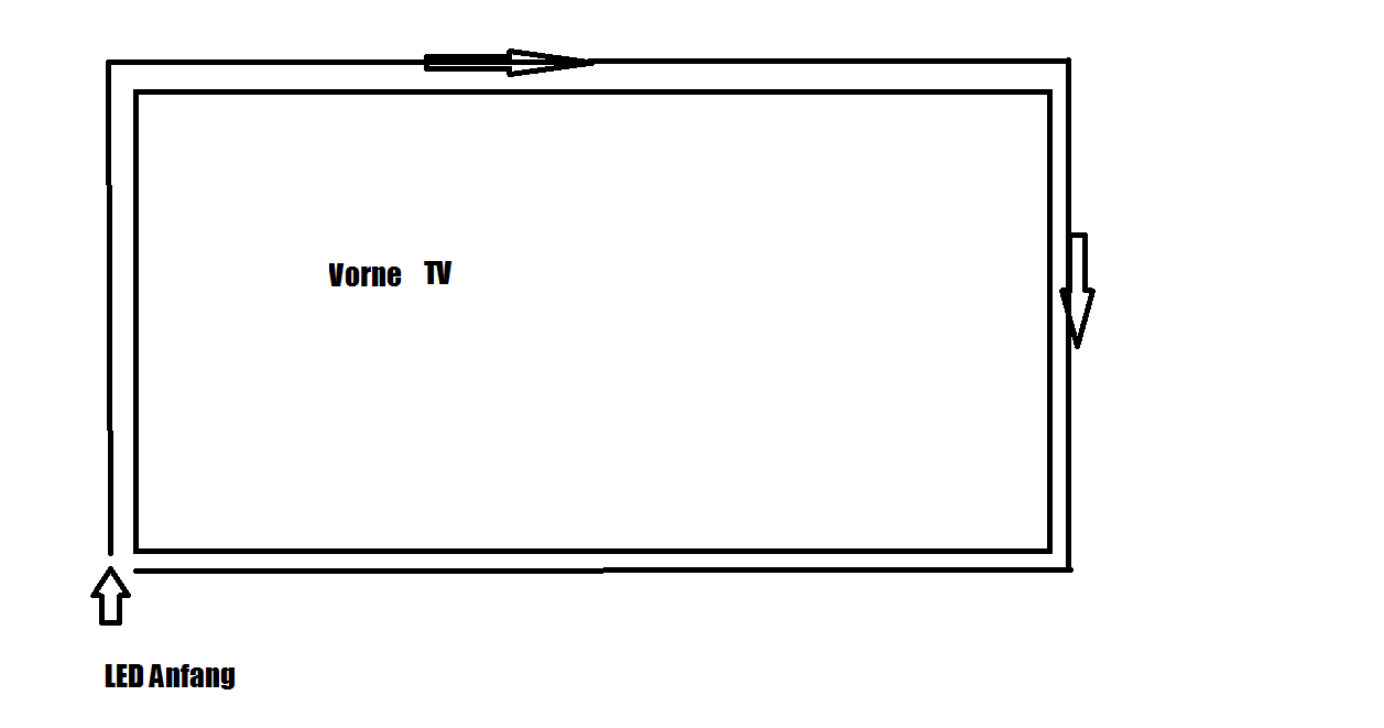

Ich habe runterum.
Also rechts und links 30 und oben und unten 52.
ryu1984
Beiträge:39
Registriert:7. Dec 2015
Hyperion Einstellung
5. Jan 2016, 19:04
Hoffentlich hier nochmal zu erkennen
LED Anordnung.png (6.86 KiB) 11224 mal betrachtet
5. Jan 2016, 19:07
Da könntest du noch mal versuchen den First.Led Offset auf -82 zu legen. Soweit ich das verstanden habe, ist die 1. LED immer rechts oben. Von vorne gesehen. Oder ??

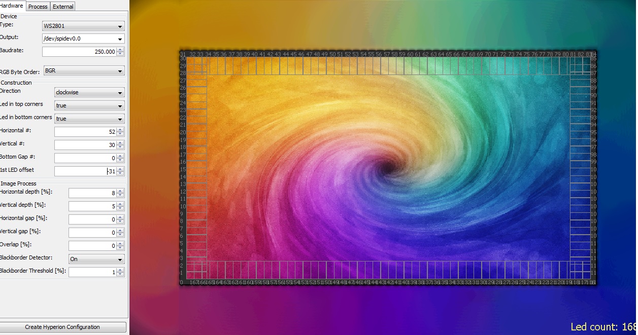

5. Jan 2016, 19:58
Wenn du mit vertauschten Farben damit meinst, dass Grün und Blau vertauscht sind, stelle einfach mal von BGR auf GBR um. Zumindestens bei mir war das das Problem.
Mit der Hyperion App und dem dort enthaltenen Farbkreis lässt sich das prima testen.
5. Jan 2016, 20:14
ryu1984 hat geschrieben:Also die Power Einspeisung ist von vorne gesehen unten links
Du hast alles genau anders gemacht als in der Anleitung. Deshalb ist es nicht so einfach. Versuch das mal mit dem Offset !
