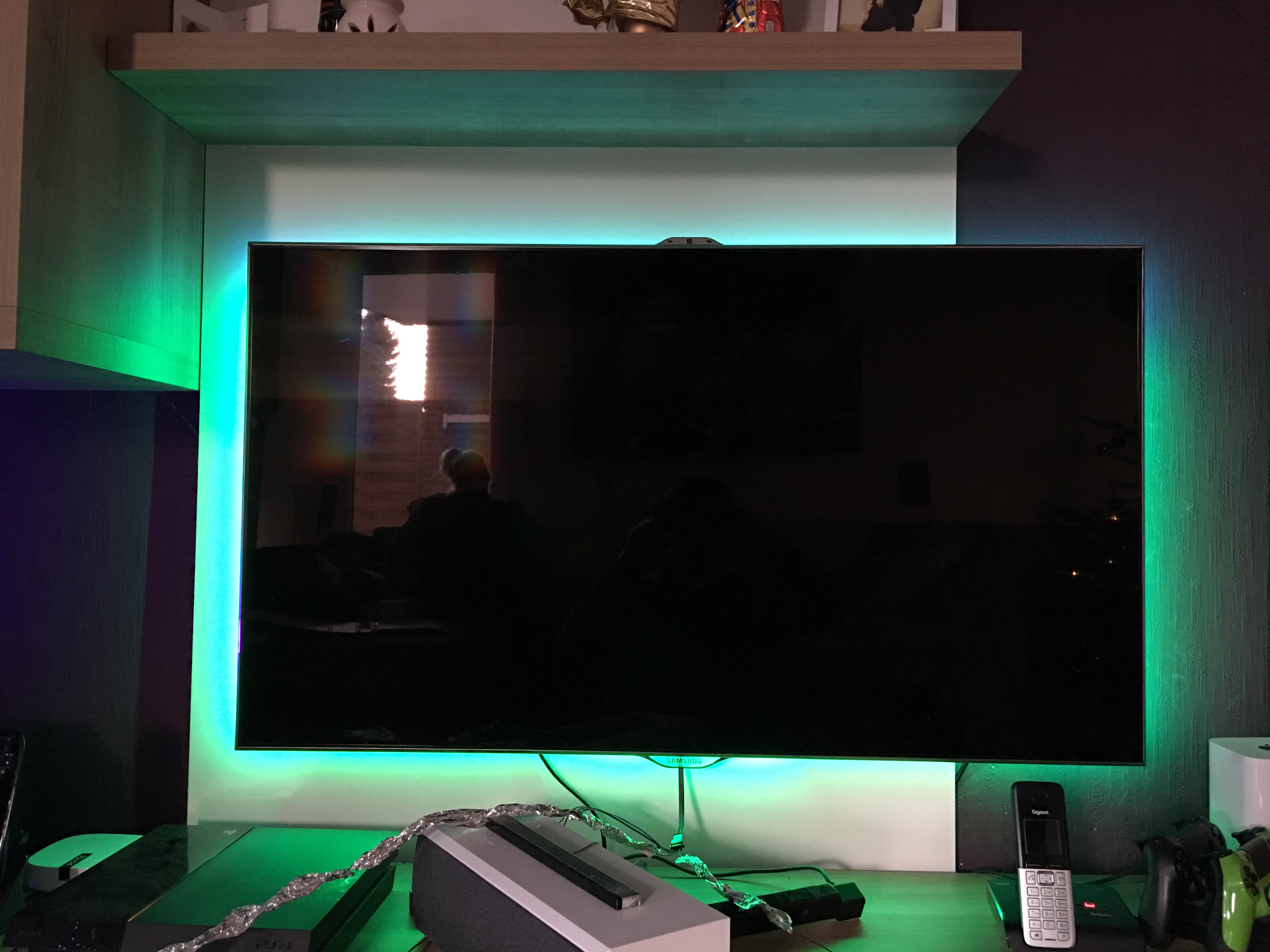

Bisschen Alu-Folie drum, und Kabel bei Seite gelegt, hilft schon.
Habe dann mal mit einer Quelle um die Farben zu testen R G und B drauf gegeben.
mit folgendem Ergebnis
Blau
Rot
erst kurz so:
dann so, wobei es links auch noch nicht ganz richtig ist:
Dann noch Grün. Da weiß ich ehrlich gesagt garnicht, wieso das so komisch aussieht?
Da Grün, ich weiß nicht ob man es auf dem Foto so sieht, ist ehr Türkis. ich weiß auch leider nicht wieso.
Werde die "Zuleitung" aber mal durch ein Netzwerkkabel austauschen und mal schauen, ob dann das Flackern endgültig weg ist.
