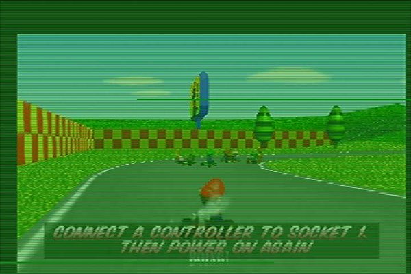

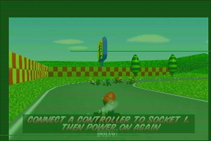

Huhu,
versuche mich gerade dabei ein Ambilight zu bauen, habe jedoch ein Problem mit meinem Grabber. Es ist ein LogiLink (usbtv007), der verschiebt mir das Bild allerdings ganz seltsam und erzeugt dadurch schwarze Balken (siehe Screenshot 1). Des weiteren bekommen viele Bilder einen Grünstich (siehe Screenshot 2), das passiert allerdings nicht durchgehend :/
Das passiert, wenn ich ein Gerät über HDMI-Splitter und HDMI2AV-Wandler anschließe (PS4), aber auch wenn ich ein Gerät (N64) direkt per Composite an den Grabber anschließe - d.h. am HDMI2AV-Wandler liegt es nicht. Es sei noch angemerkt das ich hier einen Pi 1 nutze, was aber denke ich keinen Unterschied machen sollte, oder? Erkannt wird der Grabber zumindest einwandfrei.

Die schwarzen Balken bekommst du weg mit crop top und crop left, allerdings sind die schon ziemlich groß. Pass einfach mal die crop Werte in der config an. Wenn du einen Screenshot machst füge einfach - - crop-left 20 hinzu und taste dich ran und Speicher die Zahl dann in die config.
Das mit dem Grünstich manchmal ist glaub ich normal, die kommen Gelegentlich und werden über frame decimator gefiltert.
ich bin kein Experte, ist nur das was ich so gelesen habe ;)
allerdings wird bei dir unten auch was abgeschnitten vom Bild, da bin ich gerade auch am kämpfen...

Danke dir! Tatsächlich kann man das über die richtigen Parameter alles einigermaßen hinschieben - hätte ja nicht gedacht , dass das normal ist, aber solang's funktioniert... :-)

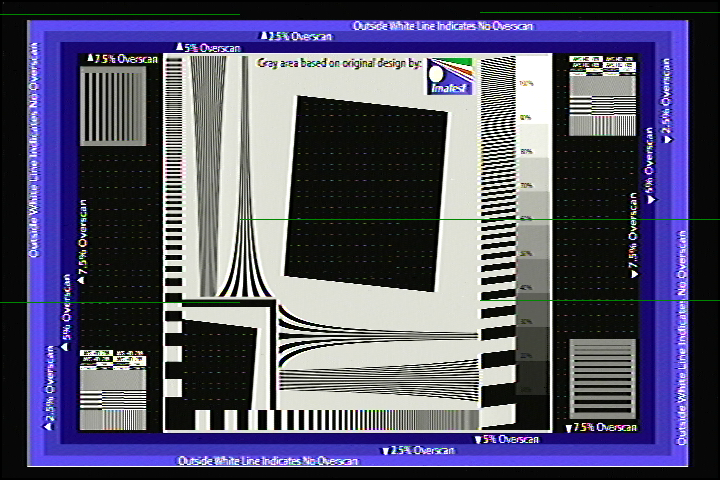

Bei mir scheint der Grabber ebenfalls ein paar Probleme zu machen.
Was meint ihr dazu? Hatte mir den hier bestellt "LogiLink Audio und Video Grabber USB 2.0". Zurückschicken oder gibt es dafür Lösungen?

Hast du mehrere Bilder gemacht? Manchmal kommt sowas raus. Wichtig ist das du den richtigen Chip eingebaut hast. Bei mir läuft es super mit dem fushicai Chip (logilink vg001a oder so). Das blöde ist die verkaufen alles mögliche im Grabber. Ich habe auf die Kommentare bei Amazon geachtet dann hatte ich auch was ich wollte

Hatte knapp 10 Bilder gemacht. Von schwarz über grau bis grün alles dabei gewesen, jedoch kein Bild. Hatte bei der Bestellung ebenfalls auf die Kommentare geachtet und der Fushicai Chip (Fushicai USBTV007 Video Grabber [EasyCAP]) ist ebenfalls verbaut. Bevor es nun X Stunden dauert eine mögliche Lösung zu finden, werde ich wohl einfach 2-3 Grabber bestellen und von denen wird sicherlich einer funktionieren.

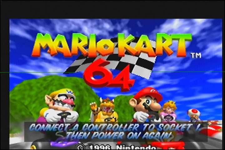

Um das Ganze nochmal aufzugreifen: Zwar funktioniert der Grabber bei mir und ich kann damit auch Ambilight erzeugen (juhu!), allerdings - wie man oben auf meinen Screenshots auch sieht - ist doch ein ganzes Stück vom Bild unten abgeschnitten, was natürlich zu falschem Ambilight führt.
Kann man das per Software (nutze Hyperion) lösen? Ansonsten würde ich den Grabber glaube ich auch nochmal zurückschicken.

Danke für den Tip - allerdings sind die Screenshots oben ohne Umwege durch einen HDMI2AV-Wandler aufgenommen, sondern direkt vom N64 (der ja Composite ausgibt) abgegriffen, und da fehlt ja auch schon ein Teil vom Bild. Von daher bin ich recht sicher das bei mir eher der Grabber das Problem ist. Werde mir den Wandler trotzdem mal bookmarken, der sieht nice aus :-)
EDIT: Nur mal so als Vergleich, der Titelbildschirm sieht eigentlich so aus: http://themushroomkingdom.net/images/mk64start.jpg . Am Copyright erkennt man recht gut, dass da wirklich ne ganze Ecke fehlt.

Für alle die eine Lösung suchen, ich hab's rausgefunden: Es ist doch ein Hyperion-"Problem". hyperion nimmt standardmäßig NTSC an, mein HDMI2AV-Switch stand aber auf PAL (und mein deutsches N64 gibt natürlich auch PAL aus). Ich habe den Wandler jetzt auf NTSC gestellt, alternativ kann man auch explizit PAL setzen:
hyperion-v4l2 --video-standard pal
je nachdem auf was der HDMI2AV-Wandler gestellt ist (meiner hat einen Schalter um zwischen PAL und NTSC zu wechseln). Ich habe mich für NTSC entschieden, da bei PAL das Bild auf 4:3 gestaucht zu werden scheint. In beiden Fällen war jedoch nach korrektem croppen das gesamte Bild zu sehen :-)
Danke für die Hilfe trotzdem!
