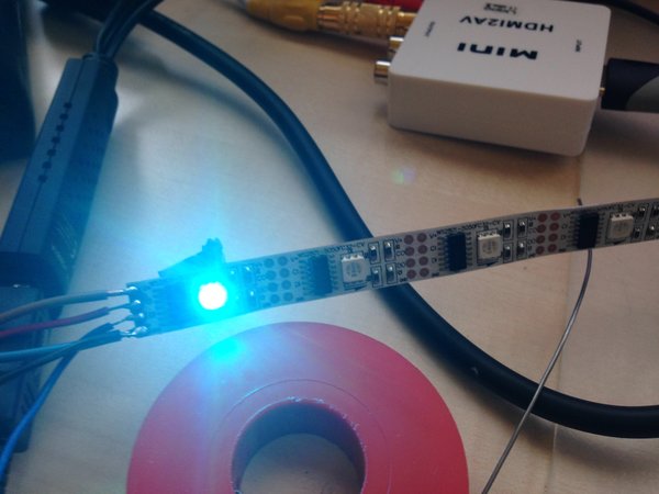

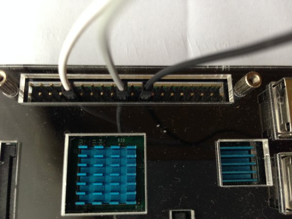

anbei die Bilder von Netzteil zu Ledstripe und dann noch von Pi zu Ledstripe.
Am Pi habe ich wie beschieben die Pins 9/19/23 belegt.
Und am Ledstripe habe ich es so verlötet:
Braun ist + vom Netzteil
Rot ist CI geht an PI Pin 23
dunkel Blau DI geht an PI Pin 19
Hellblau ist - vom Netzteil und Schwarz GND und geht an PI Pin 9 (beidem an der Lötstelle am LEDstripe verbunden)
Und das ist dann das Resultat:
