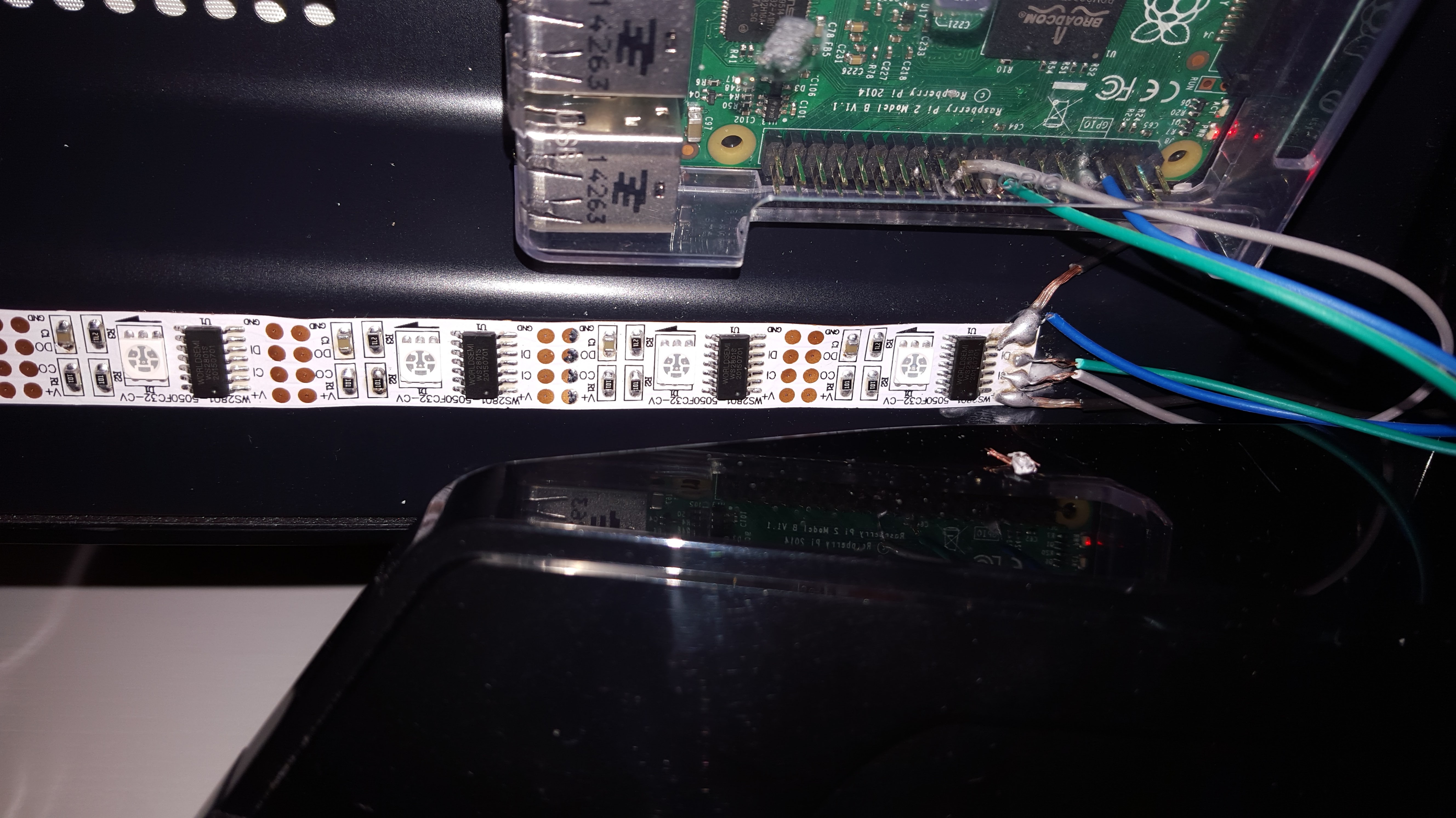

Im Anhang hab ich mal die Verkabelung hochgeladen, bitte keine Peitschenhiebe, ich habe das letzte mal in der 7. Klasse gelötet, was nun doch schon knapp 10 Jahre her ist. :D
Ebenfalls ist mir aufgefallen dass die Beschriftung auf dem Kopf ist, je nachdem von welcher Seite aus man das natürlich liest. Aber die Pfeilrichtung stimmt ja?!
Ich bin dankbar für jeden weiteren Tipp (hab mir selbstverständlich schon viel durchgelesen) und natürlich auch für schon genannten Tipps, die ich evtl. überlesen habe.

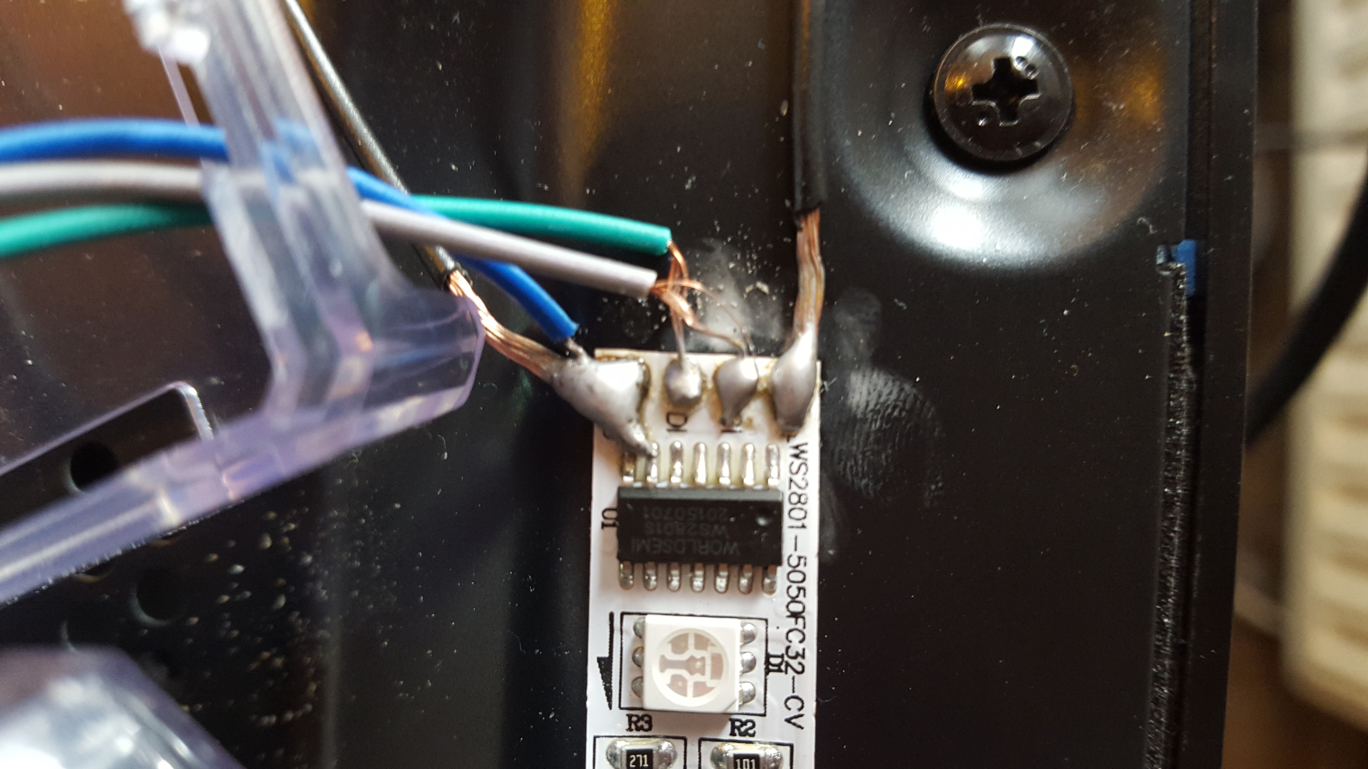

Auf dem zweiten Bild von oben sieht es so aus als würde der "Lötpunkt" (der see eher groß ist) eine der Beine des Chips berühren...
Vielleicht ist das ja das problem...
Du solltest vielleicht die Kabel kürzer absolvieren, dann beseitigts du die Gefahr dort ausversehen einen Kurzschluss zu verursachen... und vielleicht das ganze Kabel anlöten und nicht nur ein oder zwei Litzen ;)

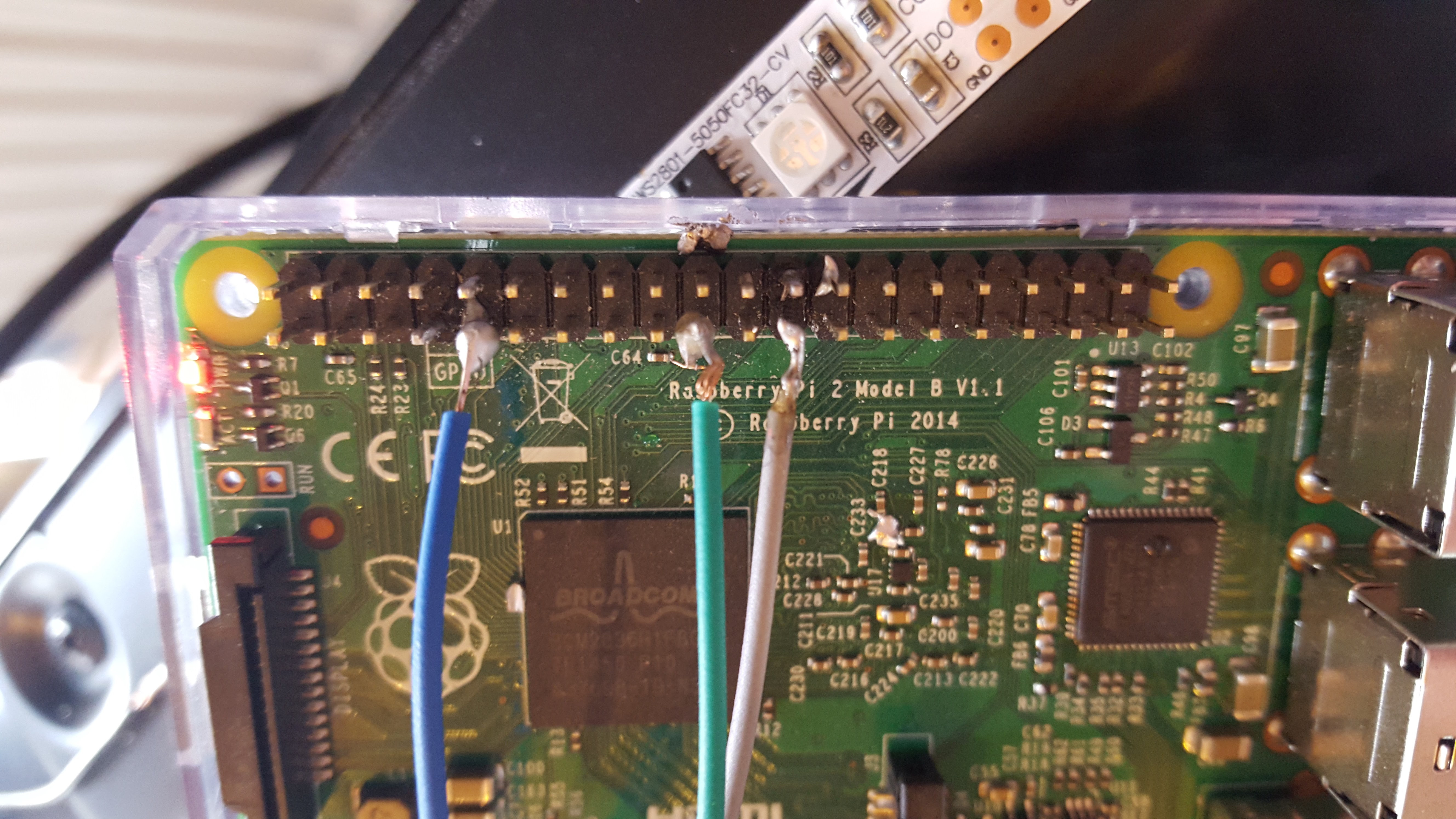

Sehe gerade auf dem letzten Bild, das dort Spritzer vom lötzinn auf der Platine des Pi sind...
Vielleicht diese noch entfernen...

needu2k hat geschrieben:Sehe gerade auf dem letzten Bild, das dort Spritzer vom lötzinn auf der Platine des Pi sind...
Der Spritzer ist mittlerweile weg, das Lötzinn war bereits hart als es auf den PI gekommen ist. :D

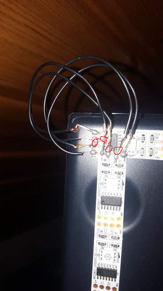

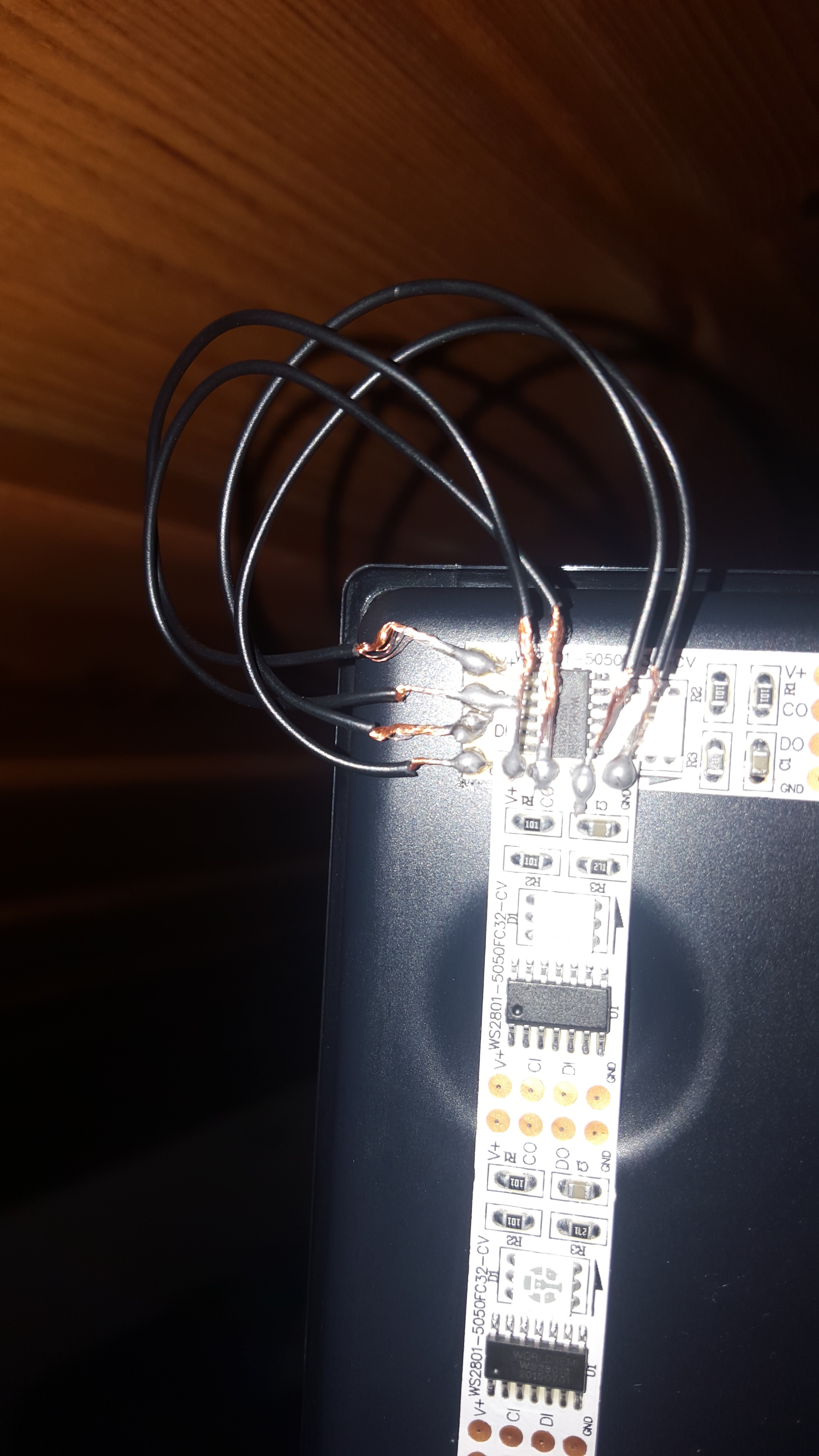

LSxPrinz
Beiträge:18
Registriert:23. Jan 2016
Mittlerweile leuchtet keine LED mehr
23. Jan 2016, 17:48
Ich habe den Fehler nun gefunden.
Ich habe noch ein übriges Teil LED Stripe an den RPI + Netzteil angeschlossen.
Es scheint als wäre die Verlötung am RPI nicht ganz sauber gewesen.
Wackelkontakt: Als ich an den Anschlüssen am RPI gewackelt habe, sind alle LEDs aufgeleuchtet.
Ich verwende nun an einer Seite der Jumper Kables die bereits angeschlossenen Adapter und die andere Seite wird an den Stripe gelötet.
Ich hoffe dass die GPIO Pins keinen Schaden davon getragen haben, sonst musst halt der 2. RPI herhalten. :)
Ich hoffe dass danach alles wunderbar klappt, dennoch vielen Dank für alle die versucht haben zu helfen. :)
LSxPrinz
Beiträge:18
23. Jan 2016, 18:50
Ich habe es nun bis zur 2. Eckverlötung geschafft, immerhin. :D
Nur hier geht es nun wieder nicht mehr weiter. :/
Die Eckverlötung ist meiner Meinung nach aber relativ fehlerfrei?!
Ich habe nochmals ein Bild hochgeladen... Vielleicht erkennt hier jemand von euch ein Fehler?! O.o
Kann es hier an der Config Datei liegen die ich erstellt habe?
Ich habe hier schon gelesen dass die in einem falschen Ordner liegen kann bzw. dass es irgendwie 2 davon gibt?
Kann das von euch vielleicht nochmals etwas genauer beschreiben?!
EDIT: Die ist bei mir definitiv unter "Configfiles" > "hyperion.config.json"
EDIT 2: Unter "Storage" > "hyperion" > "Config" liegt aber ebenfalls eine "hyperion.config.json"
Muss die gelöscht werden oder kann diese völlig ignoriert werden?
Komisch für mich ist allerdings dass die LEDs an derselben Stelle aufhören zu leuchten sowohl wenn ich das Test-Image als auch das eigene OpenElec inkl. eigen erstellter Config Datei nutze.
PS: Zwischendrin (bei den 2 funktionierenden Stripes) leuchten 2 LEDs nicht, eine LED leuchtet im ausgeschaltenem Zustand (per Android Hyperion App) rot.
Bei einem von euch auch schon vorgekommen? Mögliche Gründe?
Kann mir vielleicht jemand hierfür noch ein paar Tipps geben?!

also dass dir noch nicht die Bude brennt ist ein Wunder. Auf den ersten Blick hast du 4 Kurzschlüsse auf dem Stripe fabriziert.
Sorry fuer die kurze Antwort, aber musste erst noch in deinem Bild rummalen. Deine blanken Leitungen sind viel zu lang. für den Lötpunkt reichen 2 bis 3 mm locker aus. Bei dir scheinen die an zwei Stellen auch den Chip zu berühren und Clock und Data sind am Horizontalen Stück verbunden. Andere Kabel scheinen diverse PINS des Steuerchips zu berühren.
Auch führen zwei deiner Leitungen direkt über die LED, die werfen dann einen riesen Schatten an die Wand.
Zuletzt geändert von borgfather am 23. Jan 2016, 19:52, insgesamt 4-mal geändert.

borgfather hat geschrieben:also dass dir noch nicht die Bude brennt ist ein Wunder. Auf den ersten Blick hast du 4 Kurzschlüsse auf dem Stripe fabriziert.
Begründung?
Weil die LED Stripes sich überlappen oder weil zuviel isoliert wurde und diese in Kontakt kommen könnte?!
Das wird definitiv noch angepasst, bis dahin lasse ich die LEDs nicht alleine brennen, keine Sorge. :roll:
borgfather
Beiträge:61
Registriert:3. Dec 2015
Mittlerweile leuchtet keine LED mehr (Update: nun teilweise)
23. Jan 2016, 19:37
Zusätzlich besteht die Gefahr eines weiteren Kurzschlusses, sobald man eines der Kabel berührt und es Kontakt mit dem Nachbarn bekommt an der abisolierten Stelle. Und da die Kabel hinterm Bildschirm vorschauen, hast du auch die dann immer in der Optik.
