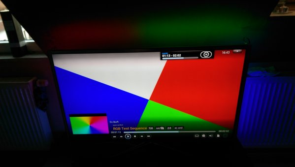

Farben vertauscht
26. Jan 2016, 14:10
hab ich schon...bei mir sieht es so wie im anhang aus
sollte nicht rot bei rot oben sein und grün bei grün unten?
ist alles bischen "verdreht"
ne idee wie ich das wegbekomme?

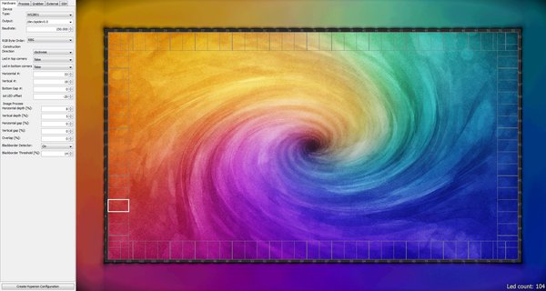

Tolles Bild! wo fängt die erste LED bei dir an bezugnehmend auf genau dein Bild? also von vorne? Und dazu poste bitte einen Screenshot des Hyperion Config Tools mit deiner generierten Konfiguration.
TESLA
Beiträge:62
Registriert:10. Dec 2015
Farben vertauscht
26. Jan 2016, 14:20
hier der screen...erste led sitzt von vorne gesehen in der ecke unten rechts
Farben vertauscht
26. Jan 2016, 14:23
Top, Danke
Dann stell in deinem Hyperion Config Tool auch ein das sie unten rechts sitzt ;) Du hast dort eingegeben das sie unten links sitzt.
Die Konfiguration der LEDs im Tool wird aus Sicht des Nutzers durchgeführt, nicht "von hinten" wie die LEDs angebracht sind.
