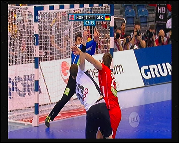

Sind die Crop Einstellungen korrekt? Müsste der komplette Rand entfernt sein?
Wenn ich einen Screenshot erstelle, so sehen diese manchmal normal (wie in den Beispielen) aus, manchmal durchzogen mit grünen Streifen - habe leider gerade keinen solchen Screenshot gespeichert. Sobald es wieder auftaucht, werde ich ihn an dieser Stelle in meinen Beitrag einfügen.

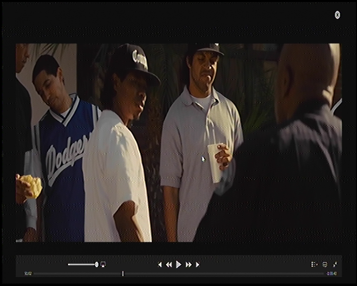

Bei manchen Filmen (s. Screenshot unten) mit schwarzen Rändern scheint Blackborder-Detection hin und wieder zu funktionieren, oft wird jedoch nur ein dunkler Grünton angezeigt.
Screenshot, mit schwarzem Rand - Oft interpretiert Hyperion dies mit einem Grünton

Deine Crop Werte solltest du ebenfalls soweit anpassen das die schwarzen Ränder weg sind.
Die grünen Streifen beim Screenshot erstellen kannst du ignorieren.

Um den schwarzen Rand des Screenshots zu beschneiden, habe ich hierfür einfach Pixel gemessen. Die crop Werte für Bottom und Top habe ich bei jeweils 18px und für Left und Right habe ich nun 31px angegeben. Macht dies so Sinn?
Wenn ich nun einen neuen Screenshot erstelle hat dieser natürlich immer noch einen schwarzen Rand - ist dies korrekt?

Zum Thema Screenshot: wie machst du den Screenshot? Den machst du doch hoffentlich MIT den crop werten in der Befehlszeile? :D da kannst du einfach die Werte "live" ändern und wenn alles passt diese in deine hyperion.config.json übernehmen.
