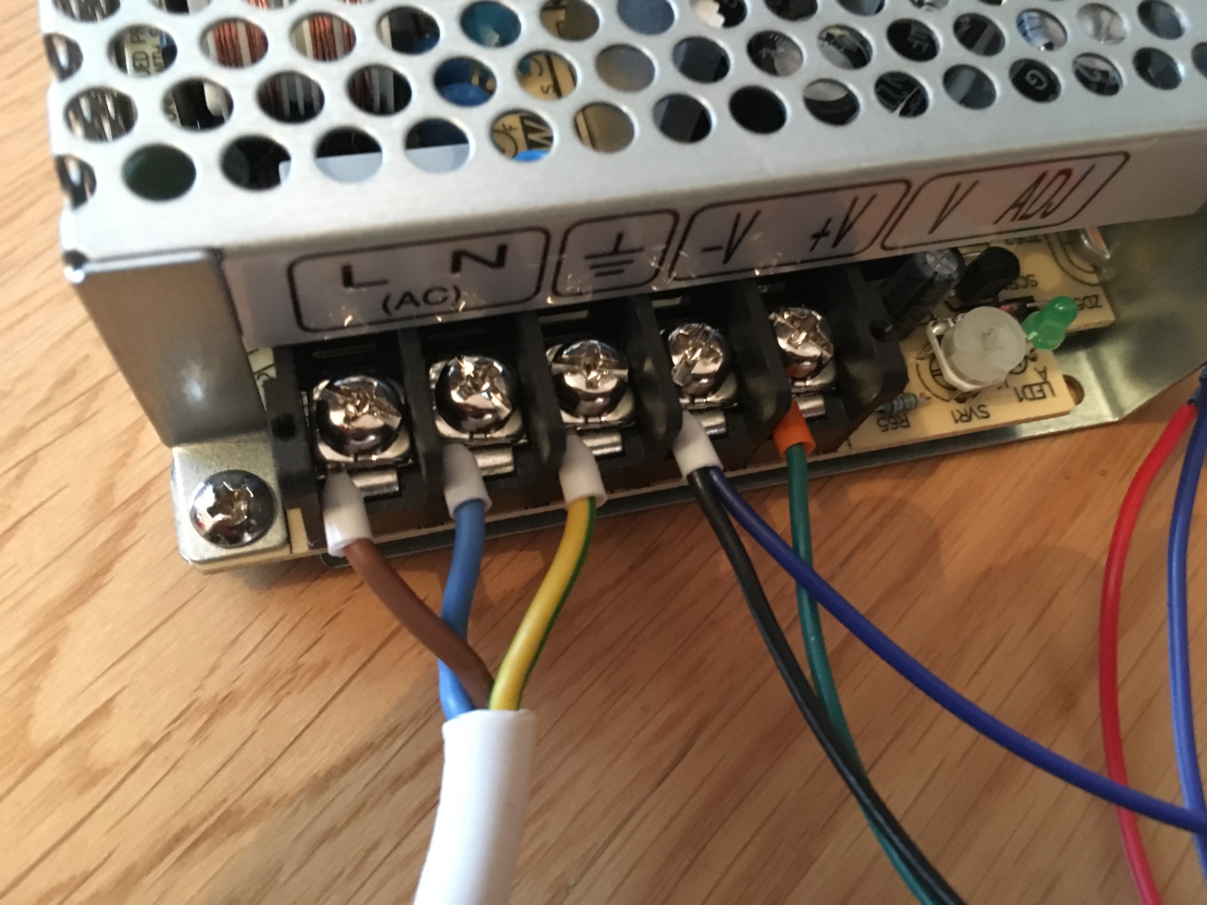

In solchen Fällen hilft es schon weiter ein paar Bilder von den Lötstellen, der Verkabelung am PI und am Netzteil zu posten.

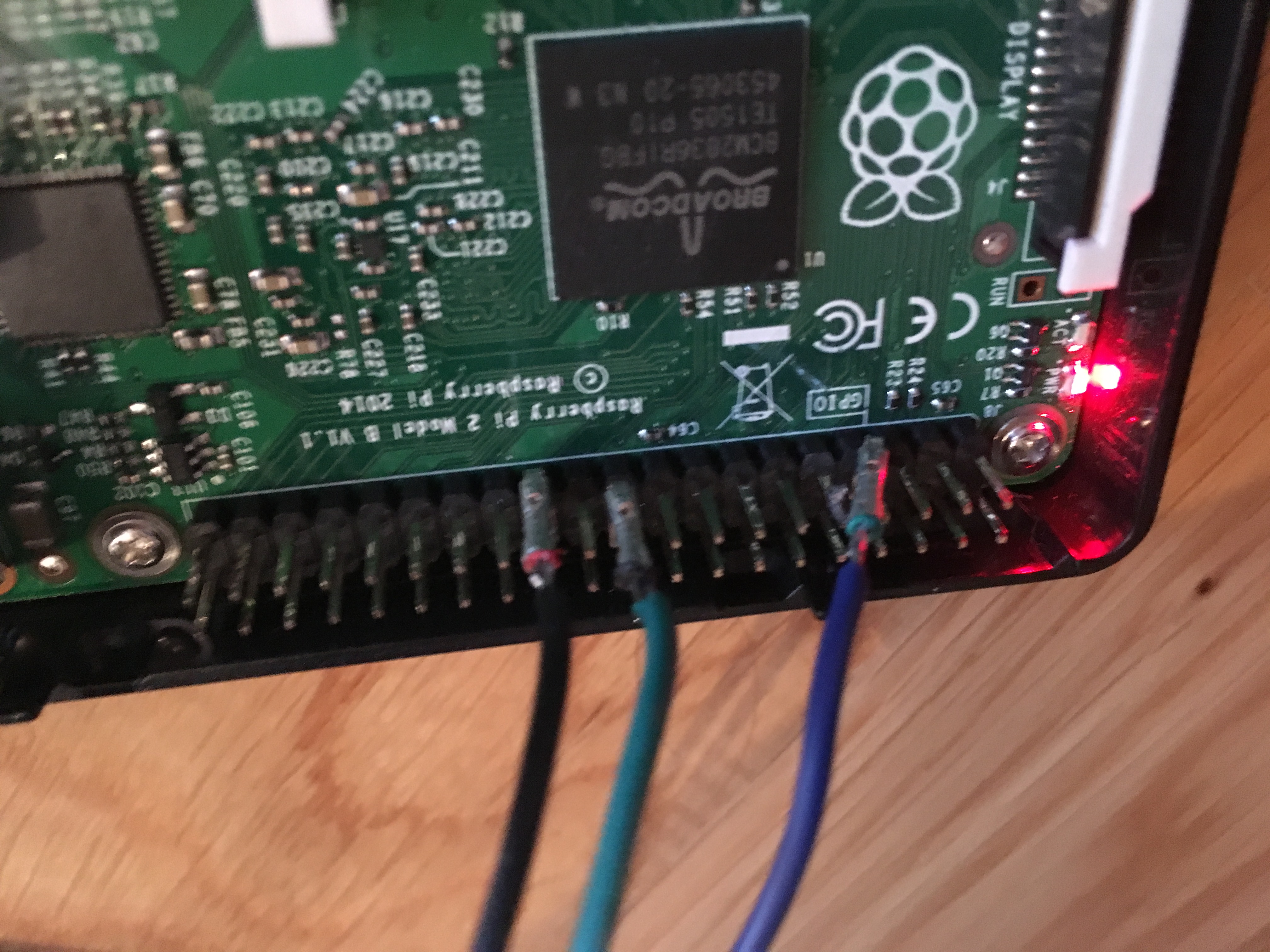

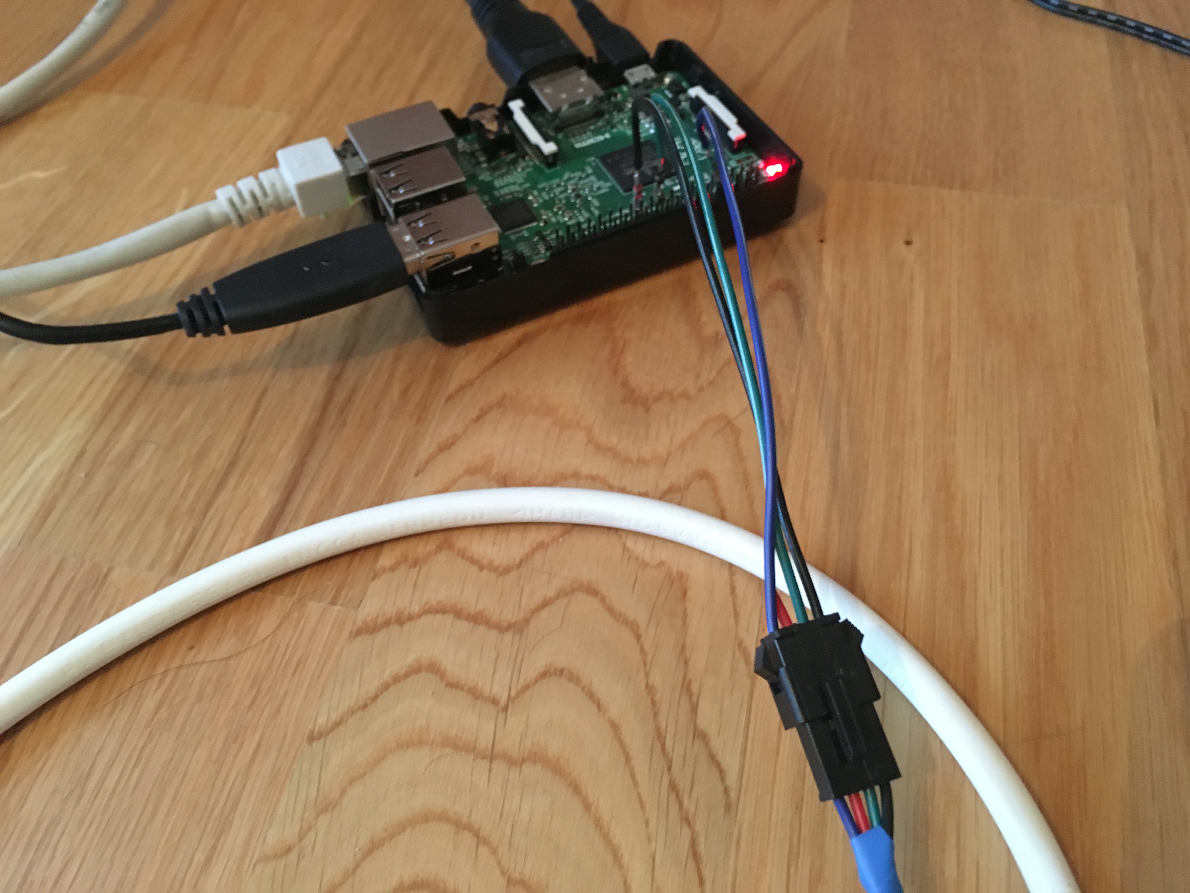

Hier die Bilder, bitte nicht verwirrt sein wegen den Aderfarben, ging nicht anders weil ich Stecker benutzen wollte. Beim Durchmessen ist alles da wo es hin soll
Beim PI sieht der blaue schief aus, ist aber nur verrutscht...

An welchem Pin hängt das blaue Kabel? Auf den Fotos sieht es so aus als hinge es an Pin 7...

Der blaue ist am richtigen. Sieht nur beim Foto so aus.

Wie viele Verbindungen sind denn in den Leitungen zum Stripe?
Auf deinen Bildern ist Blau am Pi auf GND gelegt, am Stripe hast du Blau aber an DI statt an GND angelötet

Die Stecker haben eine andere Belegung. Der grd ist an allen stellen richtig

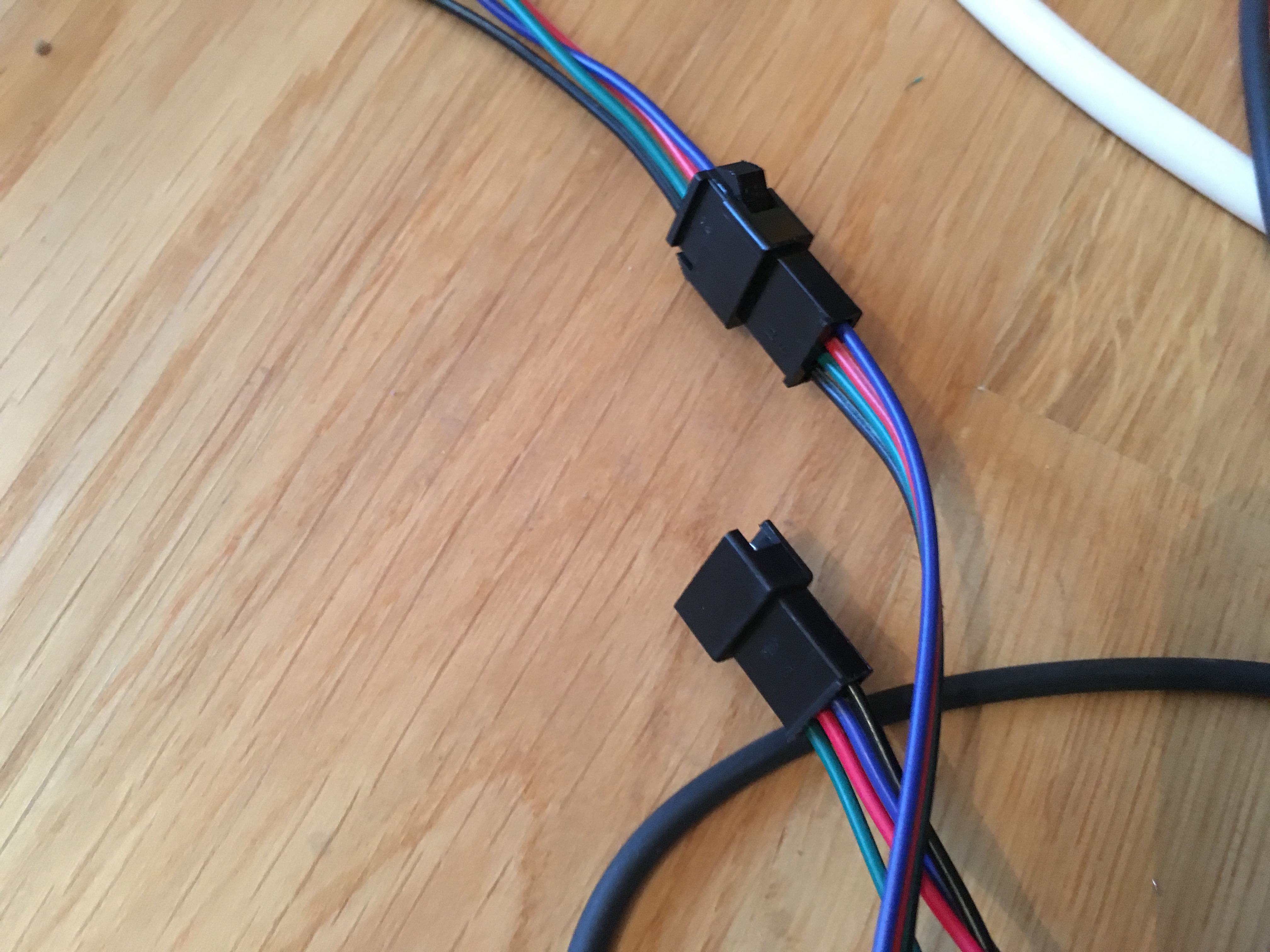

5. Feb 2016, 16:43
leaked hat geschrieben:Die Stecker haben eine andere Belegung. Der grd ist an allen stellen richtig
Deswegen frug ich ja nach den weiteren Verbindungen.
Auf dem Bild mit dem Seriensteckverbinder passen die Kabelfarben ja zueinander und wären dann ja logischweise wenn nicht noch ein Stecker kommt falsch aufgelötet.
Und wenn du die zusätzlichen Leitungen mal wieder abmachst, was passiert dann?
