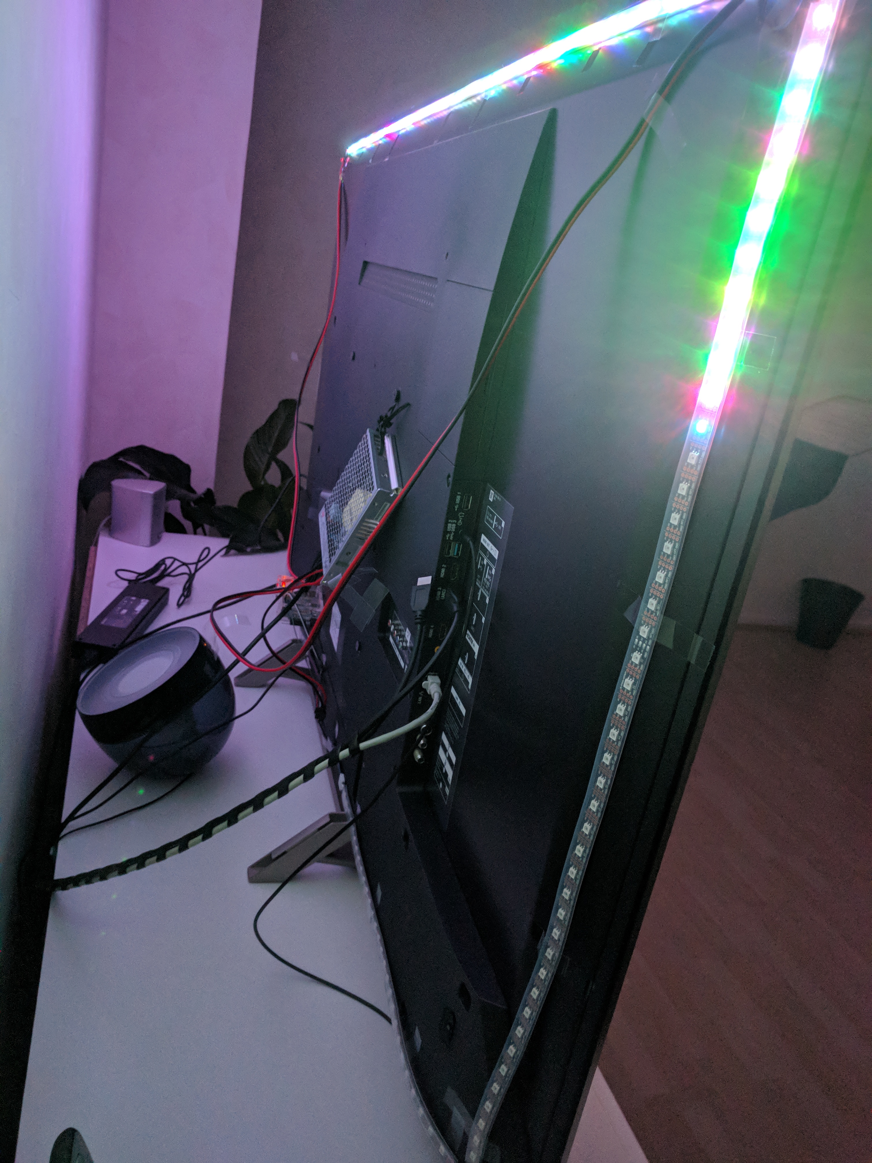

habe grad mein Hyperion fertig gebastelt.
Allerdings leuchten beim gucken von Filmen und test Videos nur die obere led Leiste und 13 leds jeweils rechts und links.

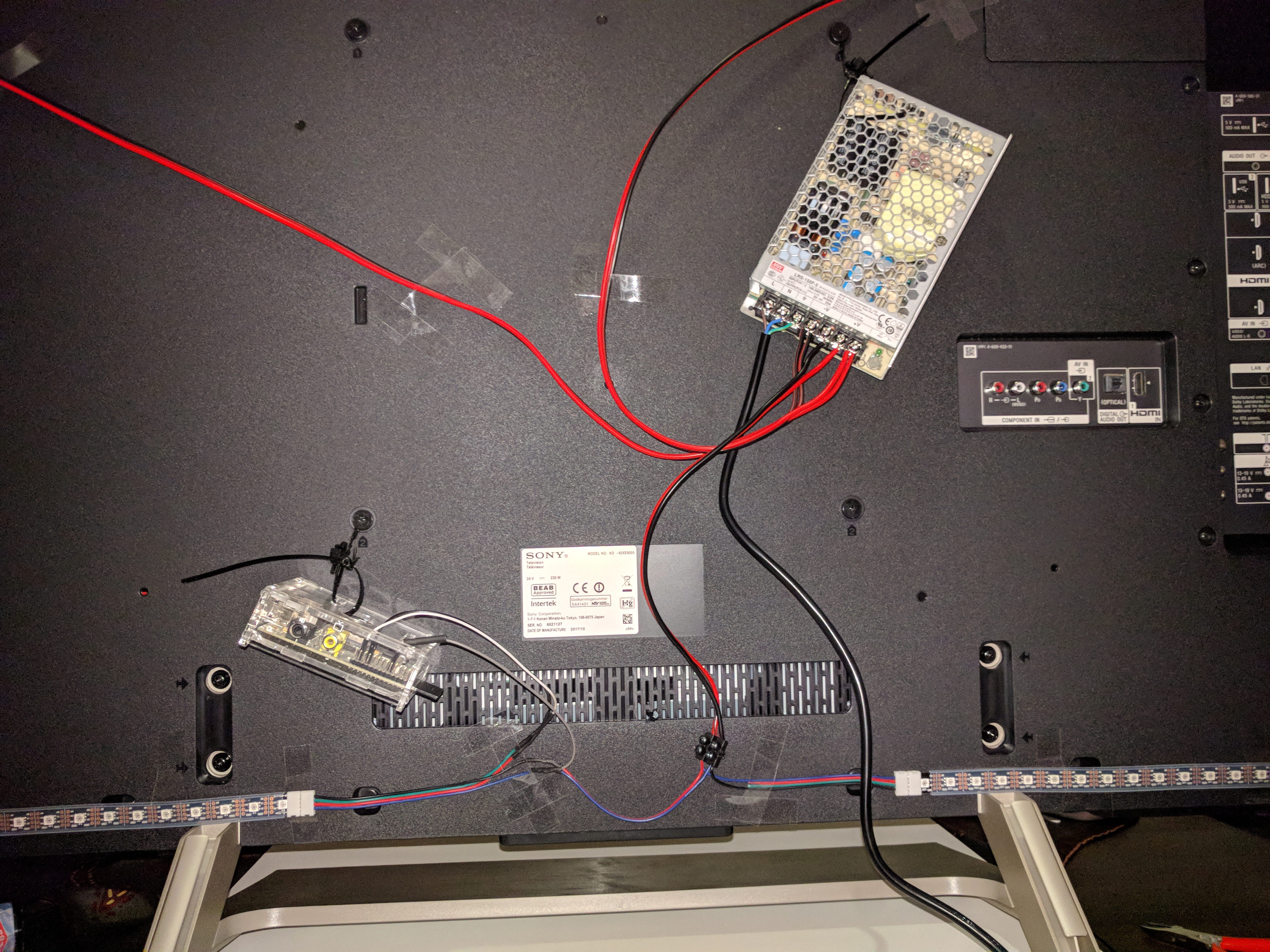

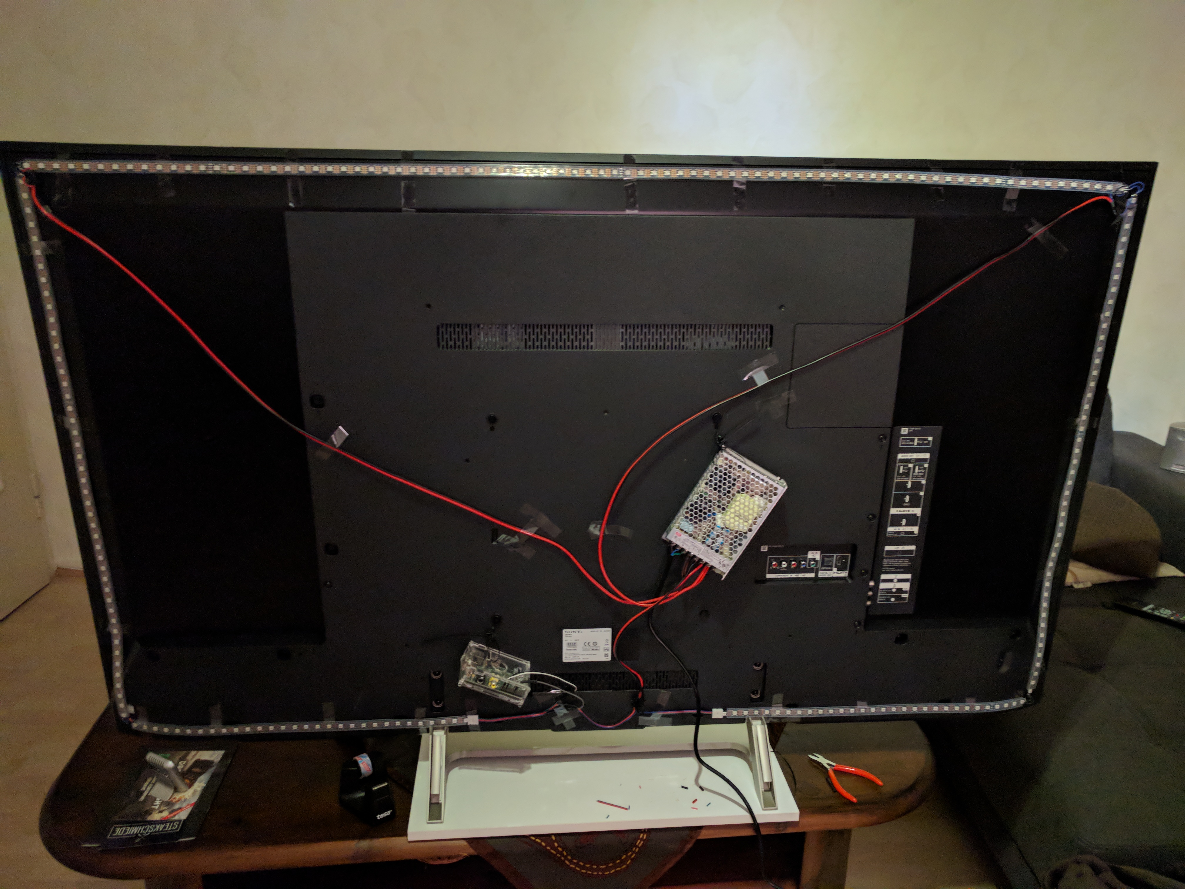

Ich habe als Hard und Software:

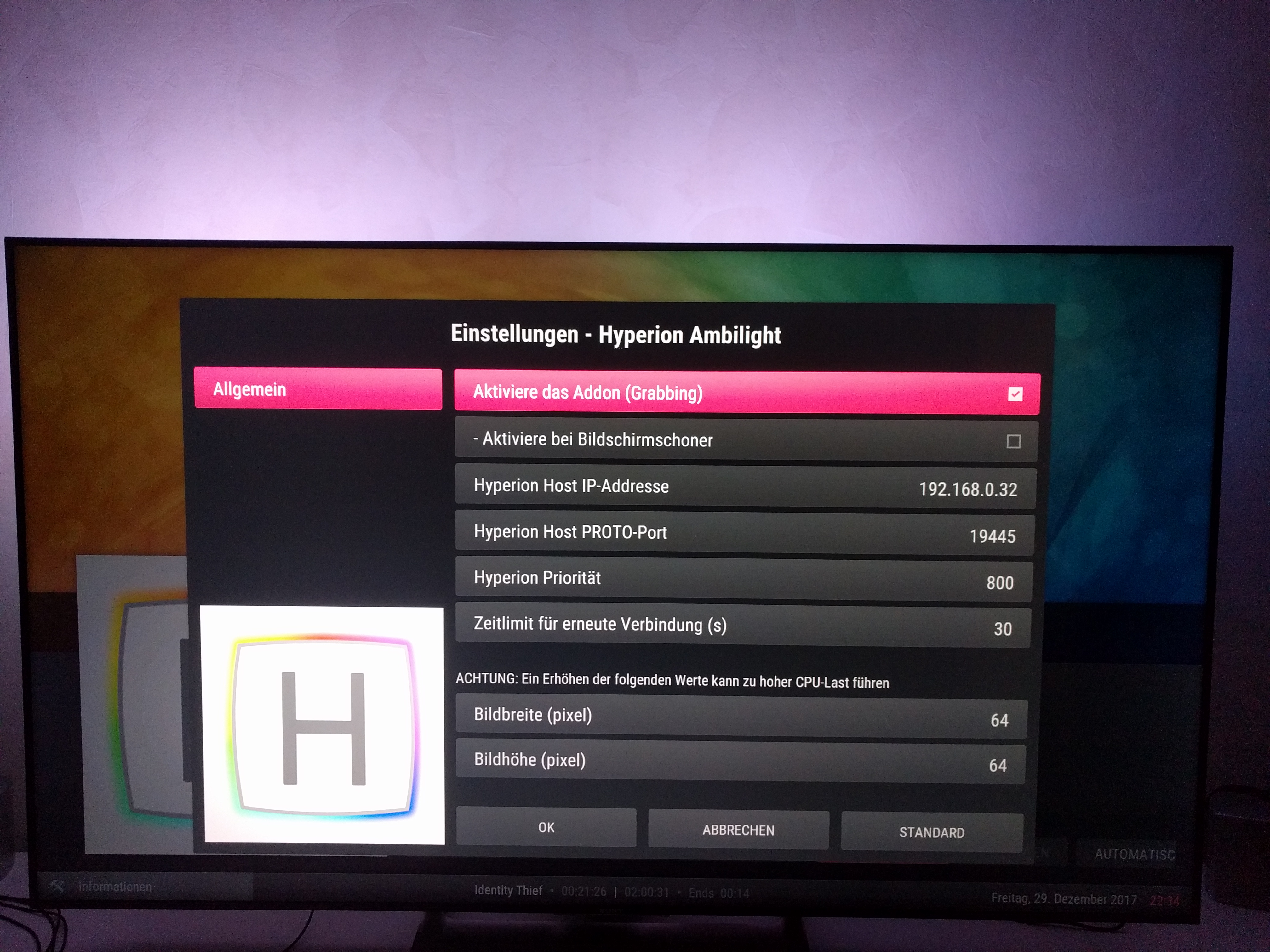

Fire TV 4k mit Kodi 17.6 und Hyperion Addon
Raspi b mit Openelec und Hyperion
APA 102c mit 236leds
Meanwell 150w Schaltnetzteil

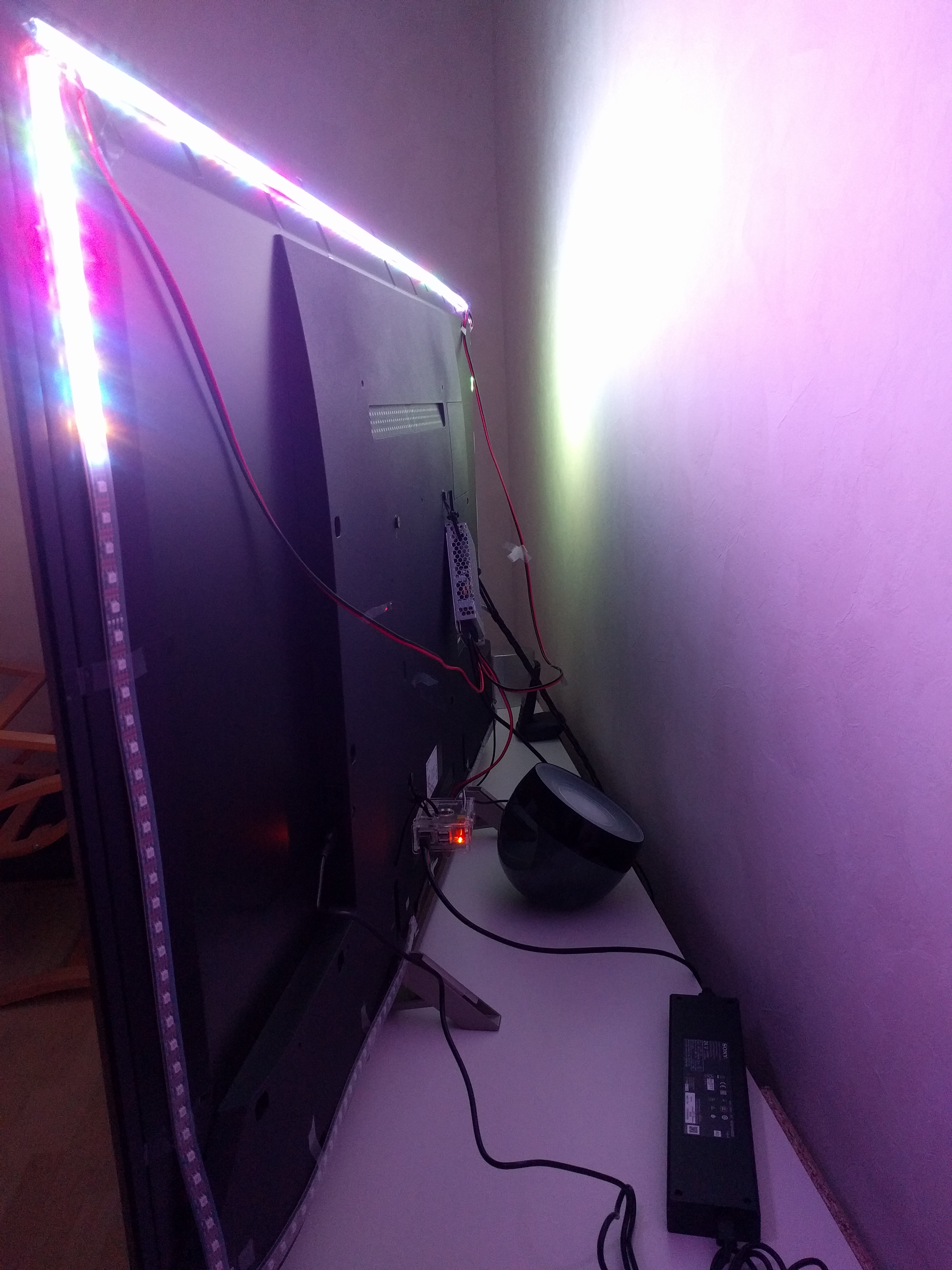

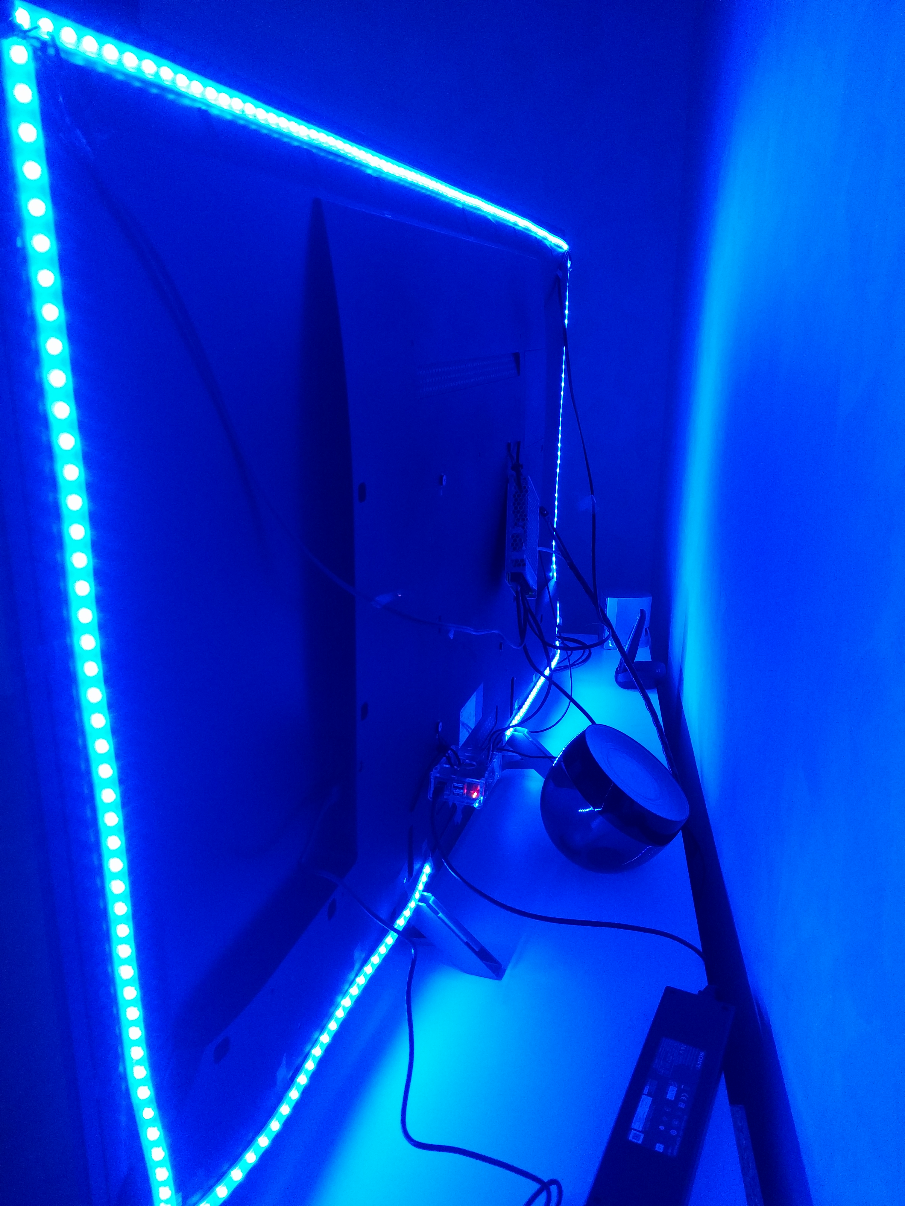

Wenn ich die Hyperion app nutze leuchten alle leds (Stromversorgung ok es leuchten auch alle gleich hell)
Die Effekte in der app laufen auch alle sauber über alle leds (gehe daher davon aus das die Ansteuerung der einzelnen leds einwandfrei funktioniert)
Die hyperion.config ist meiner Meinung nach auch soweit richtig.
Bin so langsam etwas ratlos.
Hier mal Bilder und die config:
Hardwareaufbau und Verkabelung
Leds die leuchten beim Filme gucken:
Leds über app gesteuert
Hyperion Addon Einstellungen
Meine Hyperion Config:
