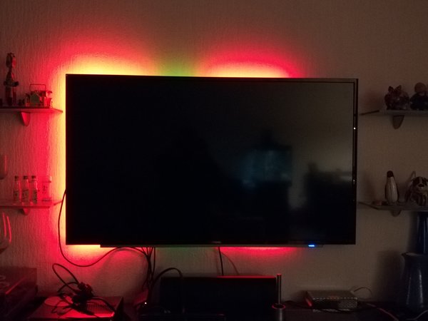

Ich habe die letzten Tage mein Amibilight für jedes HDMI-Gerät aufgebaut und es funktioniert auch fast auf Anhieb.
Ambi läuft bei der Set-Top-Box und beim Bluray-Player ohne Probleme, aber wenn ich auf meine XBox360 umschalte "sagt" mein Fernseher kein Signal bitte Kabel überprüfen. Woran kann denn das liegen?
Anderes Thema habe ich auch noch. Die LED´s leuchten, selbst wenn ich das 5V-Netzteil von der Versorgung trenne. Scheinbar reicht eine noch immer anstehende Spannung über die HDMI-Verkabelung aus um die LED´s zu speisen, kann das sein? Und wie kann ich dafür sorgen, dass das Ambilight bei getrennter 5V-Versorgung und/oder bei ausgeschaltetem TV auch aus sind?
Achja, installiert habe ich nur Raspbian Jessie ohne Kodi auf meinem Raspberry PI3, ansonsten Material wie hier in der Anleitung.
