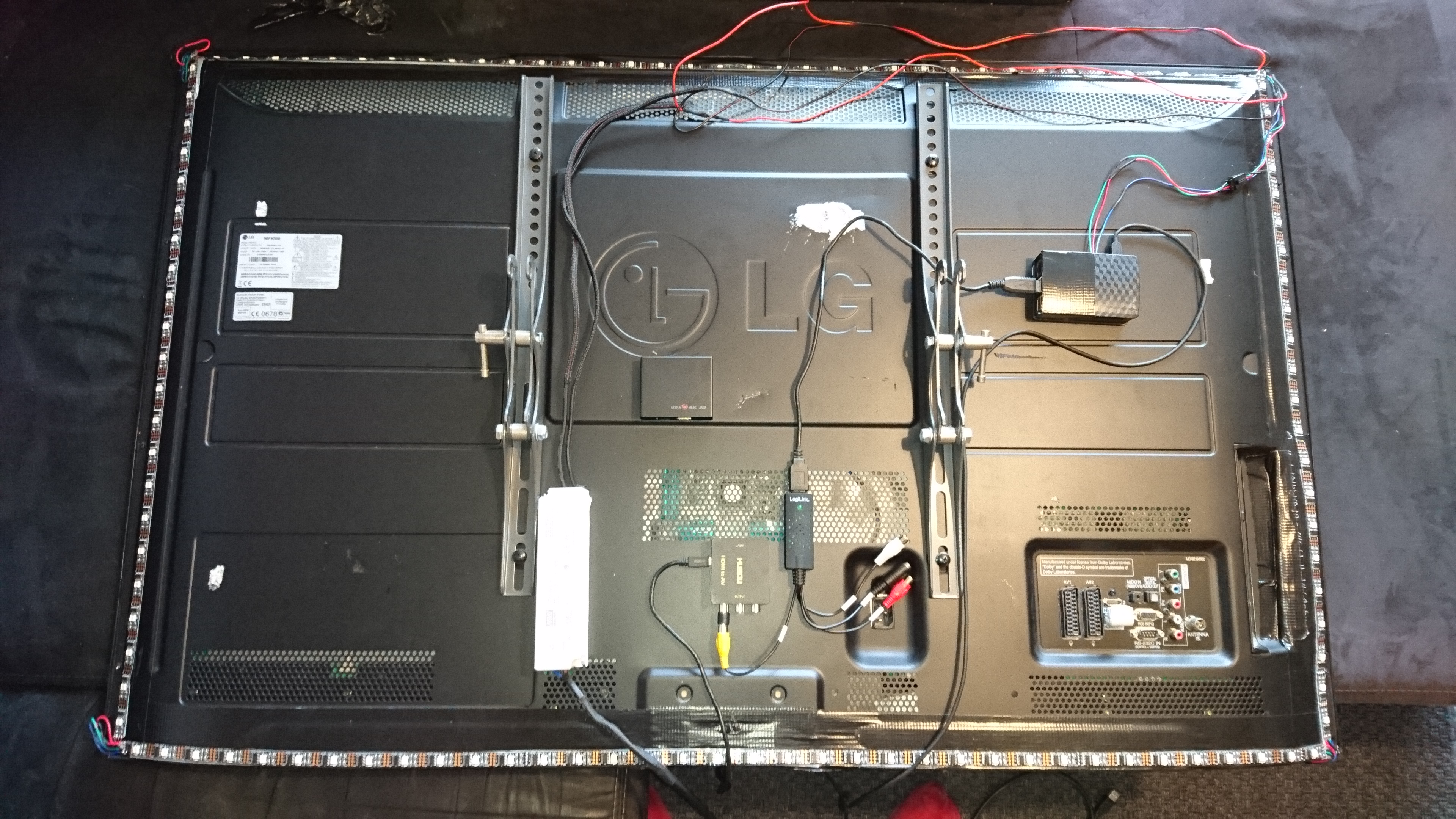

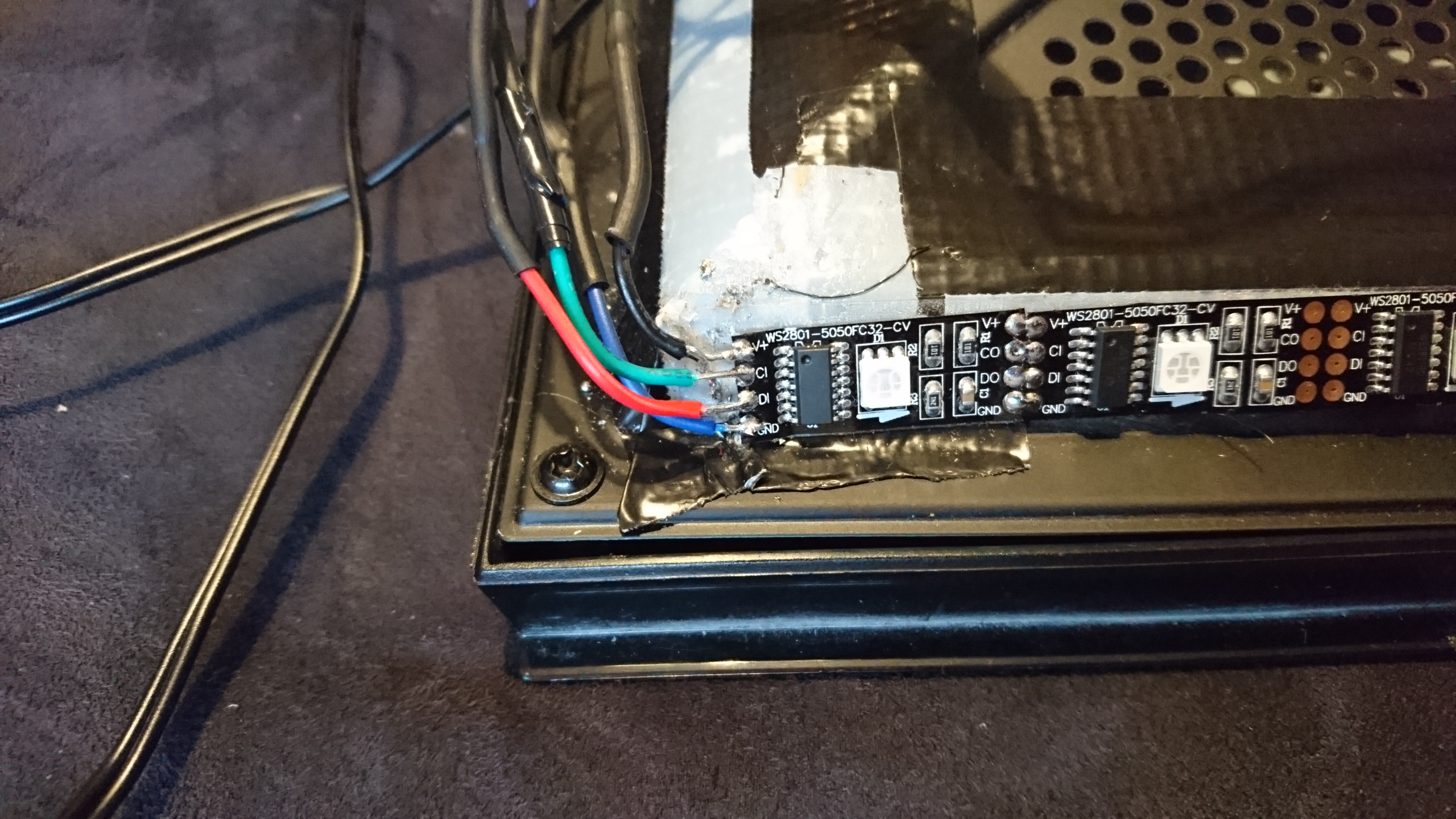

Es lief auch alles soweit. Habe dann am Wochenende noch etwas in Hypercon verändert. Am nächsten Tag ging nix mehr.

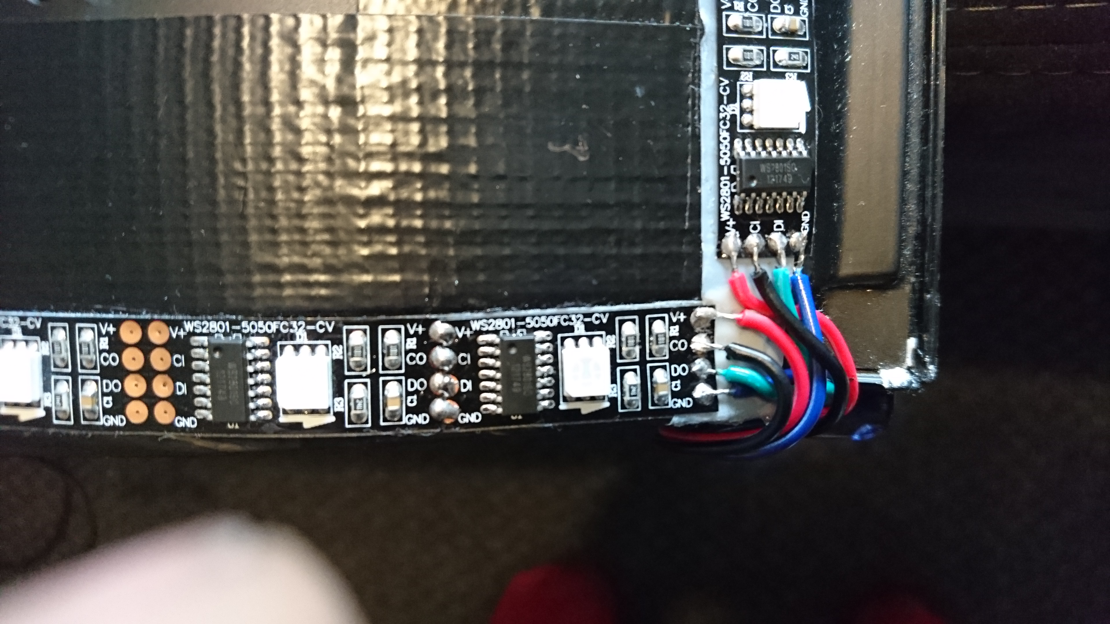

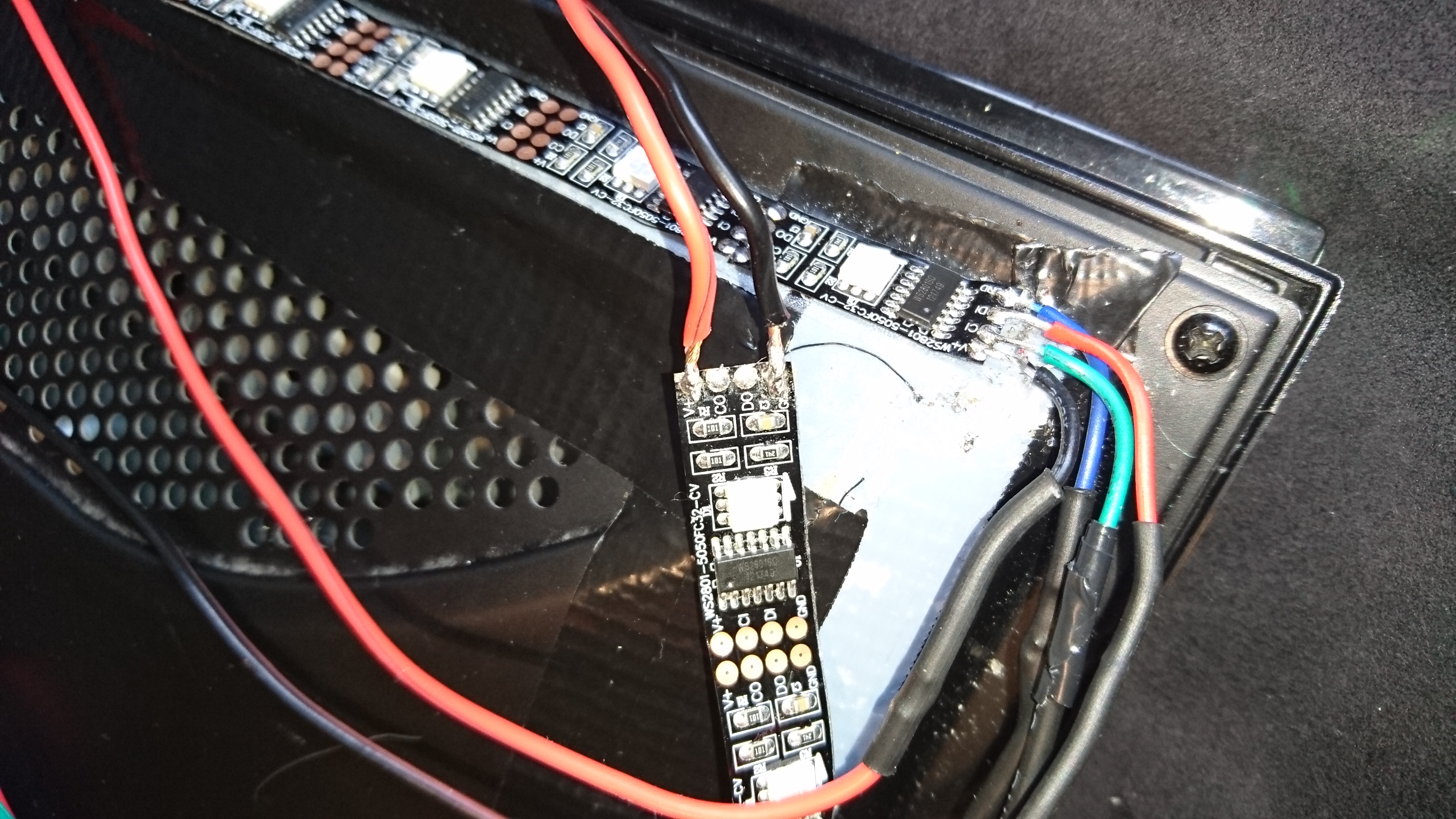

Habe schon die Lötstellen kontrolliert ->i.o.
Raspbian Jessie mehrmals neu installiert ->i.o.
Hyperion auf dem Pi neu installiert -> scheint auch i.o.

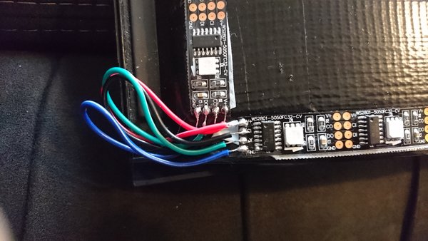

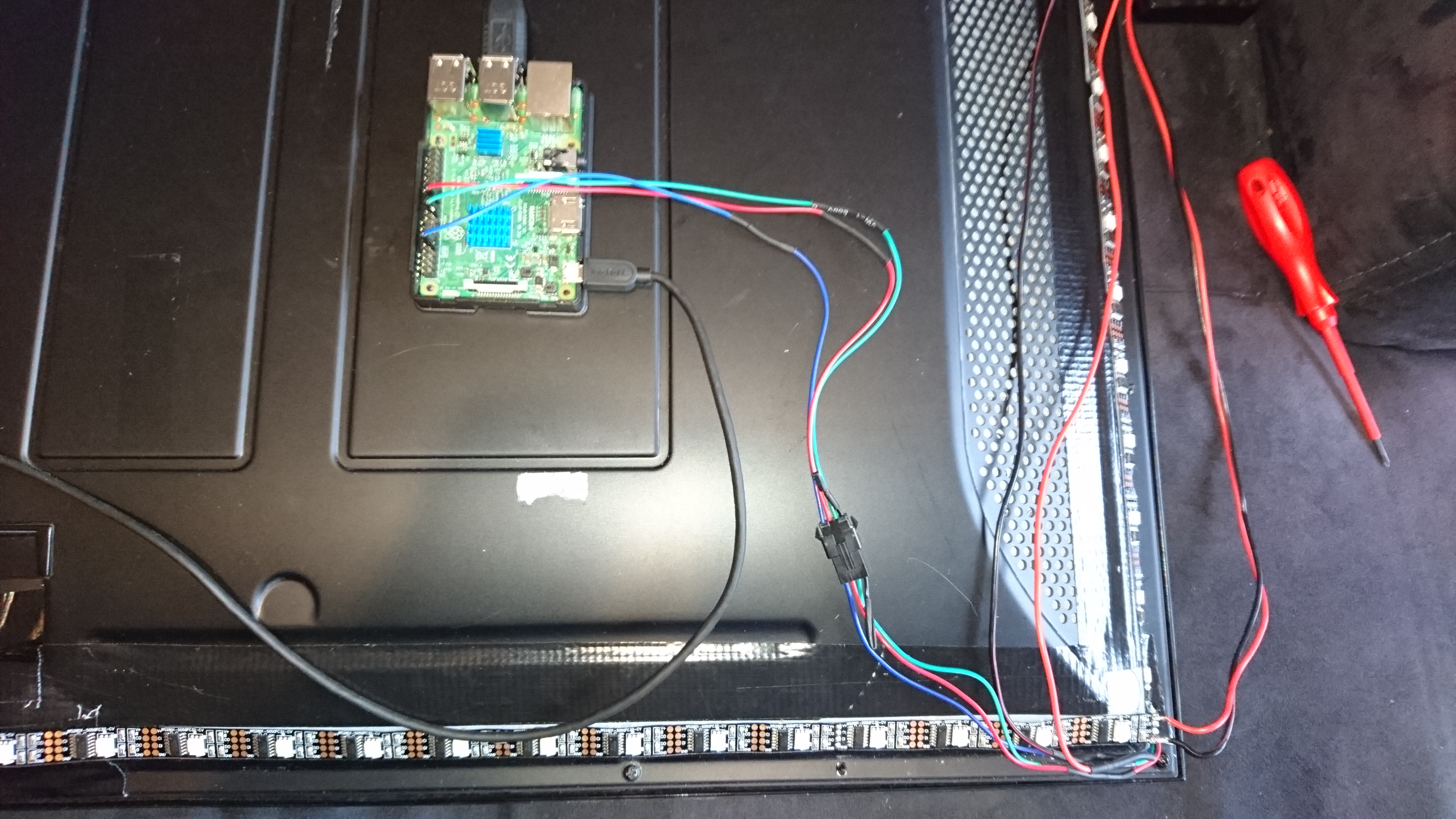

Den Pi an den Rest LED's (auf Rolle) angeschlossen -> ohne Erfolg
Ohne Pi angeschlossen leuchten die LED's sporadisch
Mit Pi, gleiche Ergebnis

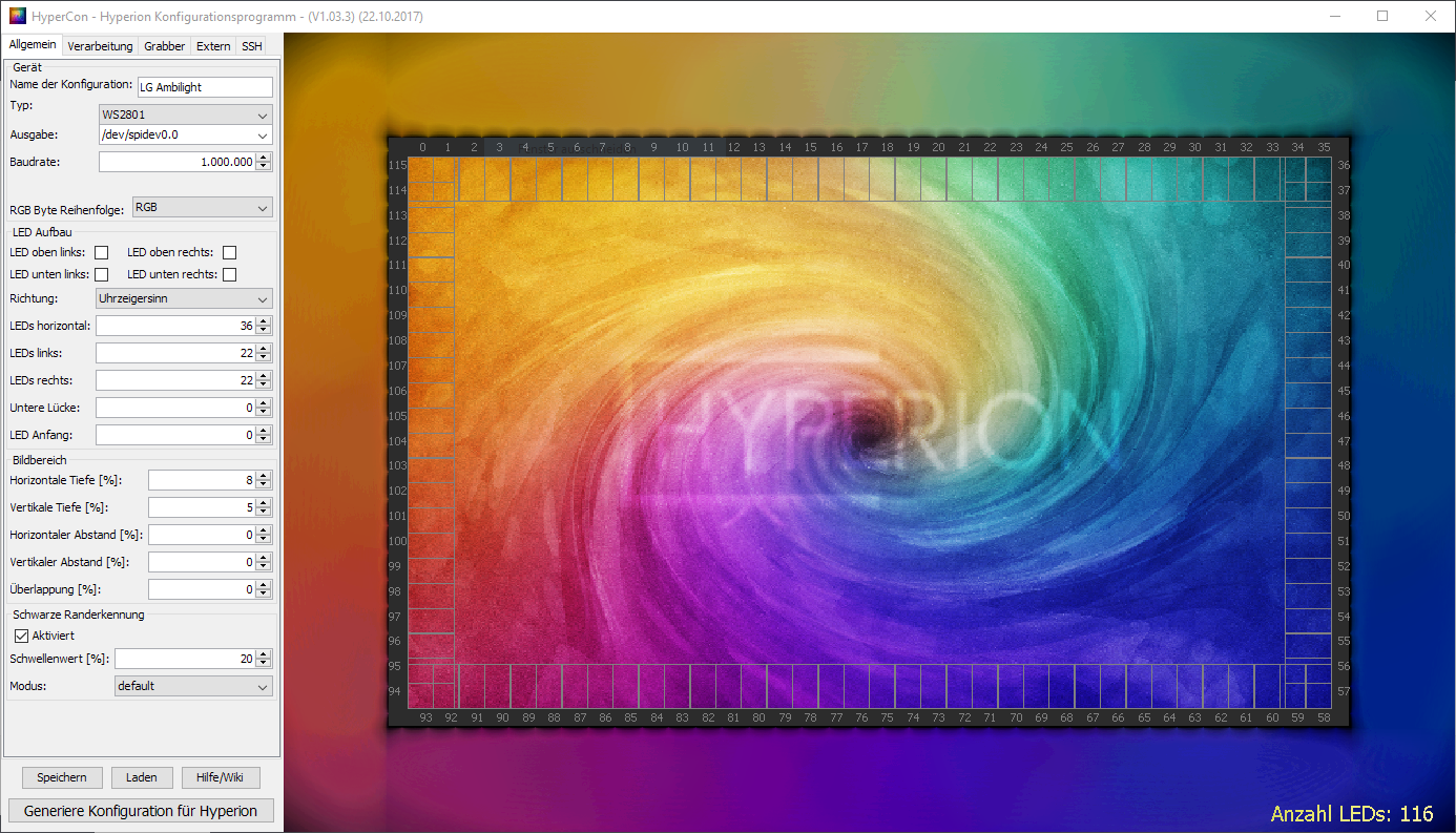

Hier meine Konfiguration:
LED's: WS2801
Ambilight läuft über HDMI nach der Anleitung von PowerPi
Raspbian Jessie Pixel Rev. 07.05.2017
Laufrichtung der LED's: Uhrzeigersinn
Start LED's: oben links
über die APP kann ich mich nicht einloggen.
Weiß nicht ob das an den Einstellungen liegt.

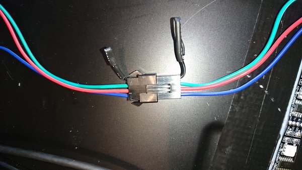

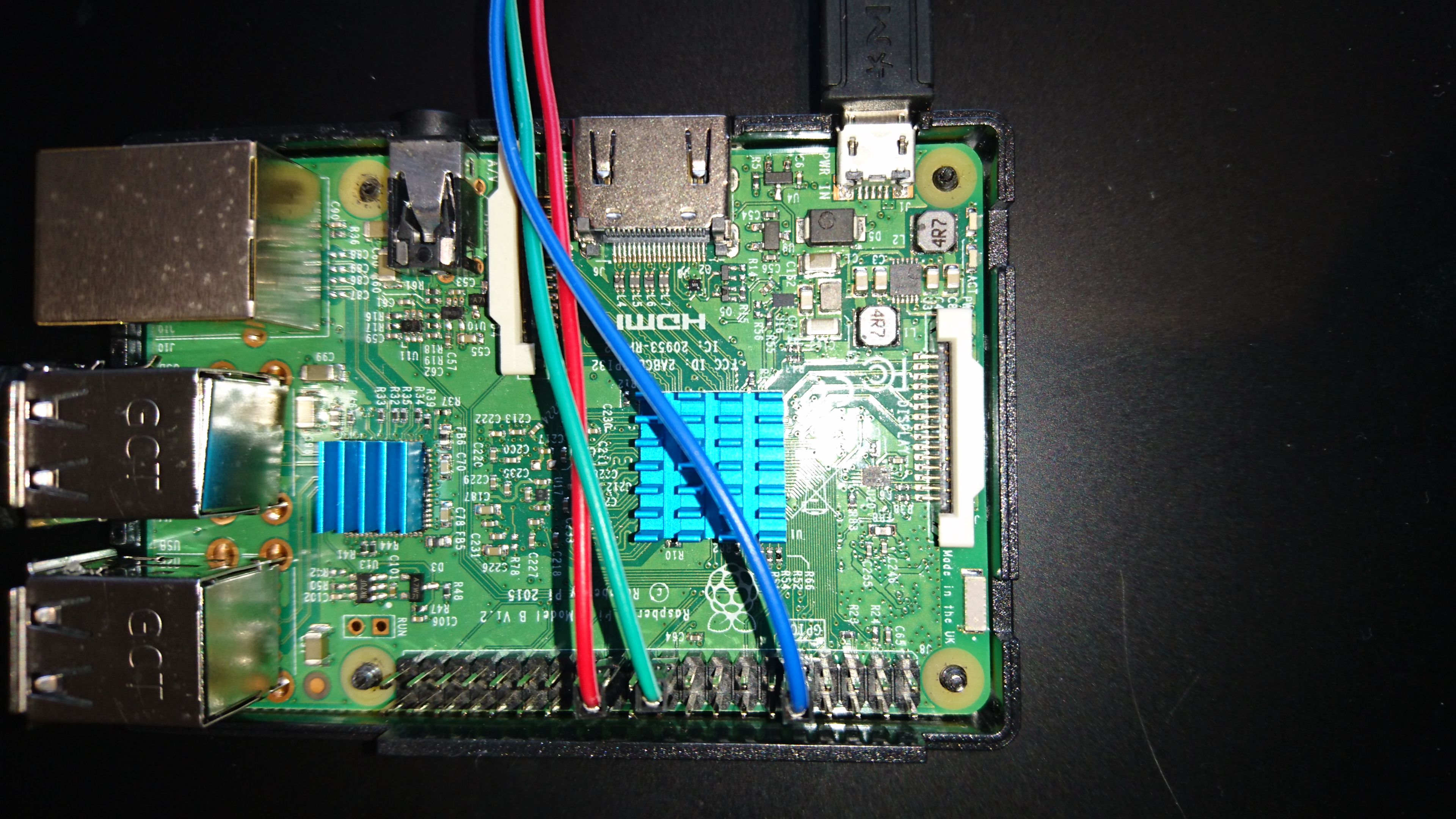

Verkabelung:

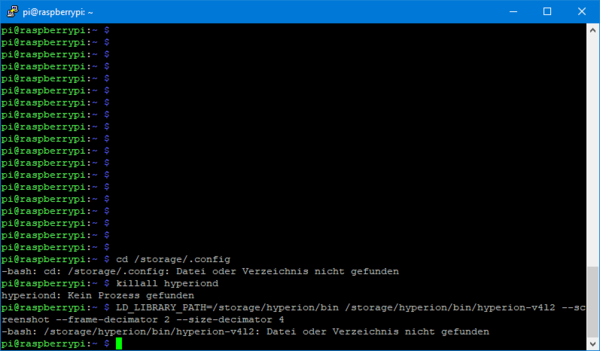

 config.txt

hyperion.config.json

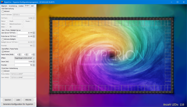

// Created with HyperCon V1.03.3 (22.10.2017)
      "name"       : "LG Ambilight",
      "rate"     : 1000000,
               "blueChannel"      : 255
               "gamma"        : 2.5000
               "gamma"        : 2.5000
               "gamma"        : 2.5000
         "updateFrequency" : 20.0000,

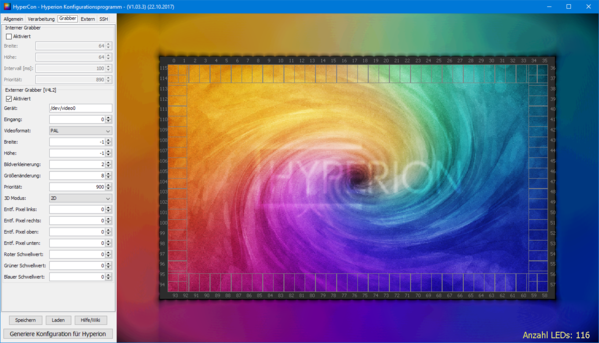

   // V4L2 GRABBER CONFIG
      "sizeDecimation" : 8,
      "priority" : 900,
      "cropLeft" : 0,
      "cropRight" : 0,
      "cropTop" : 0,
      "cropBottom" : 0,
      "redSignalThreshold" : 0.0,
      "greenSignalThreshold" : 0.0,
      "blueSignalThreshold" : 0.0
      "threshold" : 0.2,
      "duration_ms" : 5000,

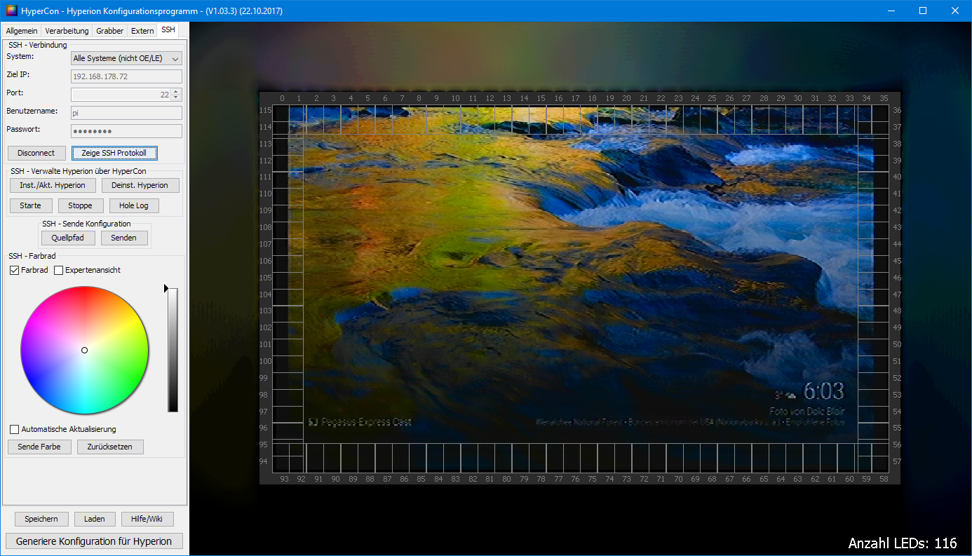

Hier auch der LOG aus Hypercon:
SSH Traffic:
ssh connected
ssh out:    sudo journalctl -u hyperion.service 2>/dev/null
ssh in:    -- Logs begin at Do 2018-03-22 18:17:01 CET, end at Fr 2018-03-23 00:24:01 CET. --
ssh in:    Mᅢᄂr 22 18:17:03 raspberrypi systemd[1]: Starting Hyperion Systemd service...
ssh in:    Mᅢᄂr 22 18:17:03 raspberrypi systemd[1]: Started Hyperion Systemd service.
ssh in:    Mᅢᄂr 22 18:17:05 raspberrypi hyperiond[437]: Hyperion Ambilight Deamon (437)
ssh in:    Mᅢᄂr 22 18:17:05 raspberrypi hyperiond[437]: Version   : V1.03.3 (brindosch-2fbbcff/2f01dfa-1495880388
ssh in:    Mᅢᄂr 22 18:17:05 raspberrypi hyperiond[437]: Build Time: Jun  3 2017 02:06:37
ssh in:    Mᅢᄂr 22 18:17:06 raspberrypi hyperiond[437]: INFO: Selected configuration file: /etc/hyperion/hyperion.config.json
ssh in:    Mᅢᄂr 22 18:17:06 raspberrypi hyperiond[437]: HYPERION INFO: ColorTransform 'default' => [0; 115]
ssh in:    Mᅢᄂr 22 18:17:06 raspberrypi hyperiond[437]: HYPERION INFO: ColorCorrection 'default' => [0; 115]
ssh in:    Mᅢᄂr 22 18:17:06 raspberrypi hyperiond[437]: HYPERION INFO: ColorAdjustment 'default' => [0; 115]
ssh in:    Mᅢᄂr 22 18:17:06 raspberrypi hyperiond[437]: LEDDEVICE INFO: configuration:
ssh in:    Mᅢᄂr 22 18:17:06 raspberrypi hyperiond[437]: {
ssh in:    Mᅢᄂr 22 18:17:06 raspberrypi hyperiond[437]: "colorOrder" : "rgb",

ssh in:    Mᅢᄂr 23 00:23:30 raspberrypi hyperiond[1355]: HYPERION INFO: ColorTransform 'default' => [0; 115]
ssh in:    Mᅢᄂr 23 00:23:30 raspberrypi hyperiond[1355]: HYPERION INFO: ColorCorrection 'default' => [0; 115]
ssh in:    Mᅢᄂr 23 00:23:30 raspberrypi hyperiond[1355]: HYPERION INFO: ColorAdjustment 'default' => [0; 115]
ssh in:    Mᅢᄂr 23 00:23:30 raspberrypi hyperiond[1355]: LEDDEVICE INFO: configuration:
ssh in:    Mᅢᄂr 23 00:23:30 raspberrypi hyperiond[1355]: {
ssh in:    Mᅢᄂr 23 00:23:30 raspberrypi hyperiond[1355]: "colorOrder" : "rgb",
ssh in:    Mᅢᄂr 23 00:23:30 raspberrypi hyperiond[1355]: "name" : "LG Ambilight",
ssh in:    Mᅢᄂr 23 00:23:30 raspberrypi hyperiond[1355]: "output" : "/dev/spidev0.0",
ssh in:    Mᅢᄂr 23 00:23:30 raspberrypi hyperiond[1355]: "rate" : 1000000,
ssh in:    Mᅢᄂr 23 00:23:30 raspberrypi hyperiond[1355]: "type" : "ws2801"
ssh in:    Mᅢᄂr 23 00:23:30 raspberrypi hyperiond[1355]: }
ssh in:    Mᅢᄂr 23 00:23:30 raspberrypi hyperiond[1355]: INFO: Creating linear smoothing
ssh in:    Mᅢᄂr 23 00:23:30 raspberrypi hyperiond[1355]: HYPERION (CS) INFO: Created linear-smoothing(interval_ms=50;settlingTime_ms=200;updateDelay=0
ssh in:    Mᅢᄂr 23 00:23:30 raspberrypi hyperiond[1355]: EFFECTENGINE INFO: 27 effects loaded from directory /usr/share/hyperion/effects
ssh in:    Mᅢᄂr 23 00:23:30 raspberrypi hyperiond[1355]: EFFECTENGINE INFO: Initializing Python interpreter
ssh in:    Mᅢᄂr 23 00:23:30 raspberrypi hyperiond[1355]: INFO: Hyperion started and initialised
ssh in:    Mᅢᄂr 23 00:23:30 raspberrypi hyperiond[1355]: INFO: Boot sequence 'Rainbow swirl fast' EFFECTENGINE INFO: run effect Rainbow swirl fast on channel 0
ssh in:    Mᅢᄂr 23 00:23:30 raspberrypi hyperiond[1355]: BLACKBORDER INFO: threshold set to 0.2 (51)
ssh in:    Mᅢᄂr 23 00:23:30 raspberrypi hyperiond[1355]: BLACKBORDER INFO: mode:default
ssh in:    Mᅢᄂr 23 00:23:30 raspberrypi hyperiond[1355]: started
ssh in:    Mᅢᄂr 23 00:23:30 raspberrypi hyperiond[1355]: INFO: Json server created and started on port 19444
ssh in:    Mᅢᄂr 23 00:23:30 raspberrypi hyperiond[1355]: INFO: Proto server created and started on port 19445
ssh in:    Mᅢᄂr 23 00:23:30 raspberrypi hyperiond[1355]: V4L2GRABBER INFO: width=720 height=576
ssh in:    Mᅢᄂr 23 00:23:30 raspberrypi hyperiond[1355]: V4L2GRABBER INFO: pixel format=YUYV
ssh in:    Mᅢᄂr 23 00:23:30 raspberrypi hyperiond[1355]: V4L2GRABBER INFO: signal threshold set to: {0,0,0}
ssh in:    Mᅢᄂr 23 00:23:30 raspberrypi hyperiond[1355]: V4L2GRABBER INFO: started
ssh in:    Mᅢᄂr 23 00:23:30 raspberrypi hyperiond[1355]: INFO: V4L2 grabber created and started
ssh in:    Mᅢᄂr 23 00:23:31 raspberrypi hyperiond[1355]: BORDER SWITCH REQUIRED!!
ssh in:    Mᅢᄂr 23 00:23:31 raspberrypi hyperiond[1355]: CURRENT BORDER TYPE: unknown=0 hor.size=0 vert.size=3
ssh in:    Mᅢᄂr 23 00:23:31 raspberrypi hyperiond[1355]: V4L2GRABBER INFO: stopped
ssh in:    Mᅢᄂr 23 00:23:36 raspberrypi hyperiond[1355]: EFFECTENGINE INFO: effect finished
ssh in:    Mᅢᄂr 23 00:23:36 raspberrypi hyperiond[1355]: V4L2GRABBER INFO: started
ssh in:    Mᅢᄂr 23 00:27:23 raspberrypi hyperiond[1355]: BORDER SWITCH REQUIRED!!
ssh in:    Mᅢᄂr 23 00:27:23 raspberrypi hyperiond[1355]: CURRENT BORDER TYPE: unknown=0 hor.size=10 vert.size=3
ssh in:    Mᅢᄂr 23 00:28:05 raspberrypi hyperiond[1355]: BORDER SWITCH REQUIRED!!
ssh in:    Mᅢᄂr 23 00:28:05 raspberrypi hyperiond[1355]: CURRENT BORDER TYPE: unknown=0 hor.size=0 vert.size=3
Was mich dabei wundert ist das hier:
Ist das normal so?
