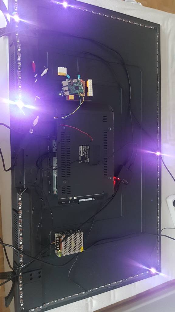

Egal ob die Stripes mit dem Raspberry Pi verbunden sind oder nicht, es leuchten immer diese 5 LED`s (siehe Bild). Es scheint überhaupt keine Verbindung/Kontakt zwischen Raspberry & LED´s zu geben. Sobald die LED`s am Strom sind leuchten die 5 LED´s, mehr nicht und immer in der selben Farbe.

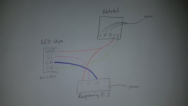

Ich habe heute die gesamte Verkabelung erneuert (außer an den Ecken der Stripes). Leider ohne Erfolg/Veränderung. Am Bild seht Ihr wie ich diese verbunden habe:
Morgen bekomme ich ein Messgerät um die Verkabelung an den Ecken des LED Streifens zu prüfen, danach gebe ich nochmal eine Info.

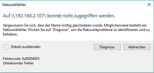

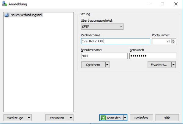

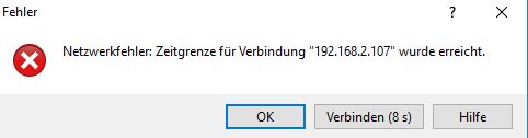

Ich kann heute komischerweise nicht auf das Raspberry Pi zugreifen. Sowohl über die IP im Explorer, als auch über WinSCP bekomme ich einer Fehlermeldung:
Fehlermeldung IPadresse Raspb.JPG (31.18 KiB) 16669 mal betrachtet
Fehlermeldung WinSCP Raspb.JPG (16.71 KiB) 16669 mal betrachtet

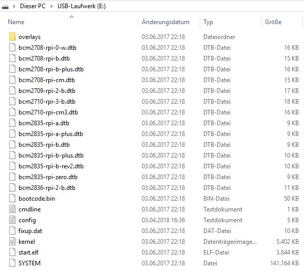

Woran kann das liegen? SSH & Samba sind aktiviert. Die Datei kann nicht auch in einen bestimmten Ordner der SD Karte hinein kopiert werden, oder?
Ordnerstruktur MicroSD.JPG (65.6 KiB) 16669 mal betrachtet
Gestern hat es noch geklappt und ich meine auch die hyperion.config.json darin richtig abgelegt zu haben.

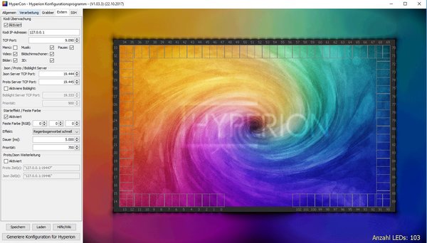

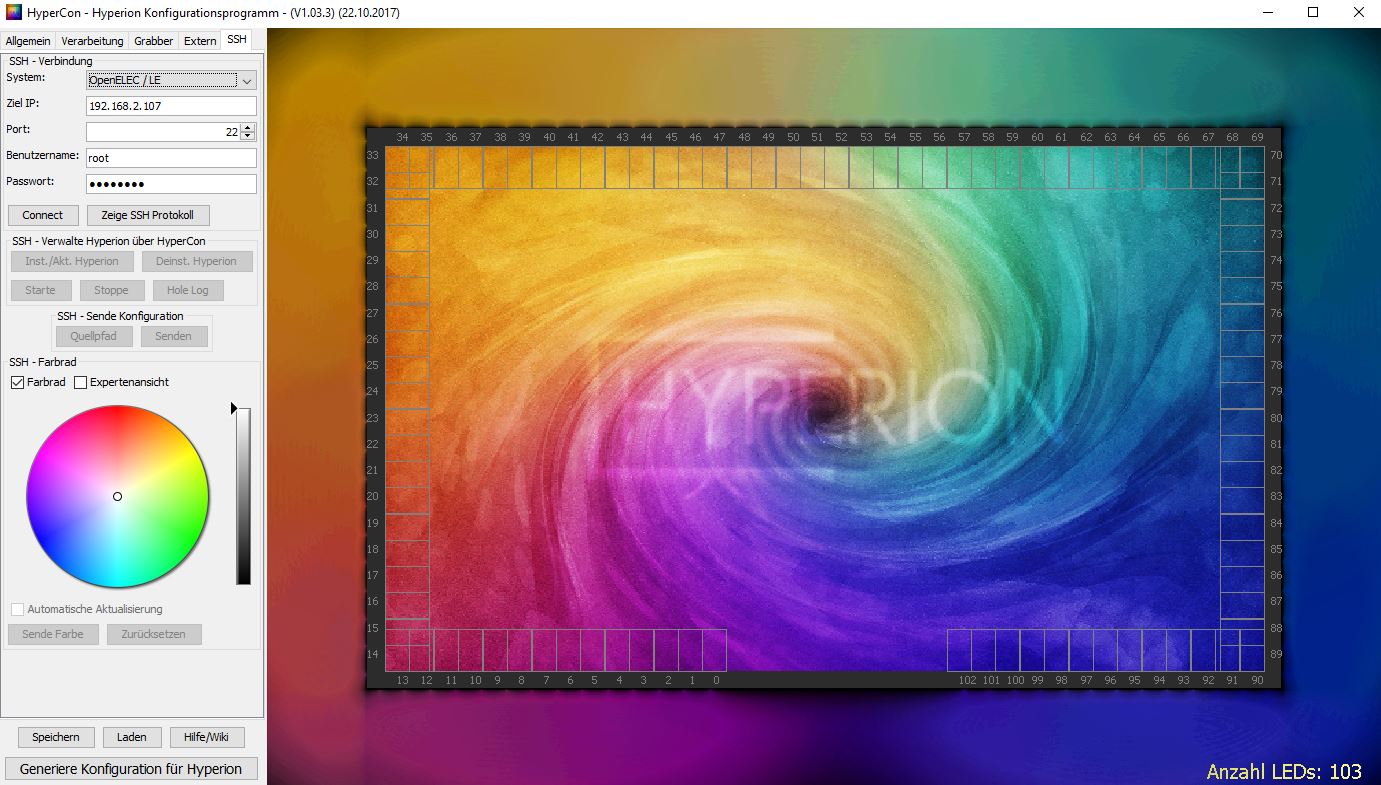

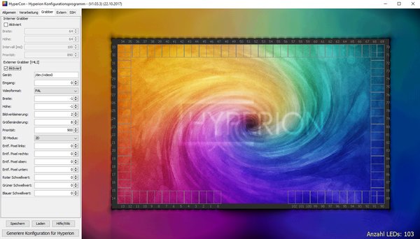

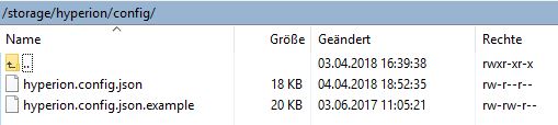

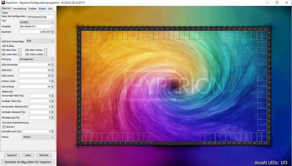

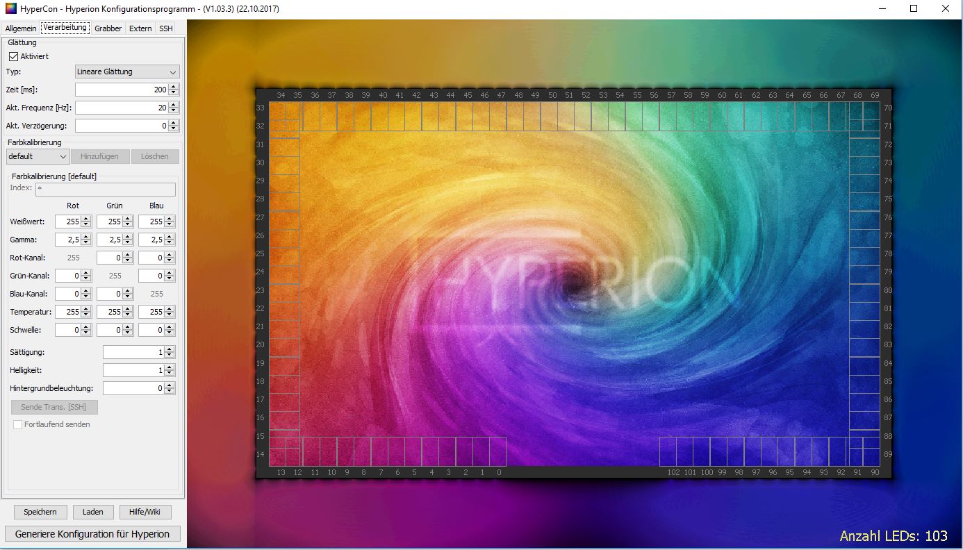

Habe mal meine Screens von HyperCon angehangen. Die erstellte hyperion.config.json Datei habe ich dann in storage\hyperion\config kopiert und ersetzt.

kannst ja mal mit WinSCP nach noch anderen hyperion Pfaden suchen. Ich nutze OSMC. da ist der Pafd ein Anderer, aber die hyperion.config.json.example hab ich auch nach dem Installieren. Allerdings muss da bei mir nicht die eigentliche hyperion.config.json rein. Die muss bei mir nach etc/hyperion/
Avalox2k
Beiträge:357
Registriert:9. Feb 2016
Wohnort:Gera
Kein Signal vom Raspberry zu LED`s
5. Apr 2018, 10:51
Die Config muss hier hin

Avalox2k hat geschrieben:Die Config muss hier hin
Habe die Ordnersturkur überhaupt nicht...
Weder über WinSCP, noch wenn ich die SD Karte direkt mit dem PC verbinde.
WinSCP Ordnerstruktur.JPG (35.6 KiB) 16639 mal betrachtet
Ordnerstruktur MicroSD.JPG (65.6 KiB) 16639 mal betrachtet

Klappt bei mir komischerweise nicht, erhalte immer folgende Fehlermeldung.
Gehe deshalb über WinSCP.
Fehlermeldung IPadresse Raspb.JPG (31.18 KiB) 16631 mal betrachtet
