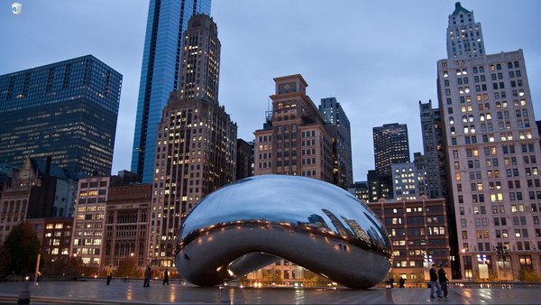

Hier mal das komplette Logfile
In den wenigen Sekunden in denen es funktioniert und wenn ich einen Screenshot mache wie hier beschrieben, wird alles korrekt angezeigt.
Hier ist der Screenshot vom Grabber und im Anhang ist ein Screenshot vom Monitor am PC
Die Ausgabe ist auch genau die Gleiche wie im Beitrag:
