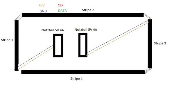

mein Ambilight hat bisher einwandfrei funktioniert. Nun habe ich nochmal Änderungen an der Halterung vorgenommen und musste dafür die Stripes nochmal runternehmen. Nun habe ich alles wieder zusammengebaut. Allerdings funktionieren nun nur noch die ersten beiden der 4 Stripes. Meine Schaltung sieht folgendermaßen aus (Sorry für die stümperhafte Skizze):
Habe also 2 Netzteile und betreibe die ersten beiden Stripes am 1. Netzteil und die anderen 2 am 2. Netzteil. Clock und Data sind durchgängig geschaltet. Die Eckverbindungen habe ich selbst gelötet. Am 2. Netzteil liegt es nicht. 5 V liegen überall an. Ich habe nun mit einem Multimeter nachgemessen hierbei ist mir aufgefallen dass bei der 1. LED vom 3. Stripe (also ab da wo nichts mehr geht) am Eingang auf CLK und Data noch was ankommt, am Ausgang allerdings nichts mehr angezeigt wird. Die LED selbst bleibt auch Dunkel. Was mich allerdings irritiert ist, dass wenn ich Clock und Data per Kabel auf die 2. oder 3. LED vom funktionierenden Teil aus überbrücke, trotzdem nichts leuchtet. Ich habe es allerdings auch schon irgendwie beim Messen geschafft, dass mehrere LEDs vom 3. Stripe angegangen sind (auch die vermeitlich defekte 1. LED), allerdings unabhängig vom CLK und Data Signal der funktionierenden Stripes. Also komplett hinüber scheint sie nicht zu sein.
Ich würde gerne wissen, wie ich den Übeltäter ausfindig gemacht bekomme? LED-Tester habe ich leider keinen und ich möchte das Ambilight möglichst schnell wieder in Gang bringen aber möglichst ohne jetzt wieder unnötig Löten zu müssen. Sieht das Verhalten eher nach einem Defekt aus oder könnte es ne Lötstelle zwischen 2. und 3. Stripe sein? Wobei ja am Eingang von der 1. LED von Stripe 3 was ankommt auf Clock und Data... Danke für Hilfe!
