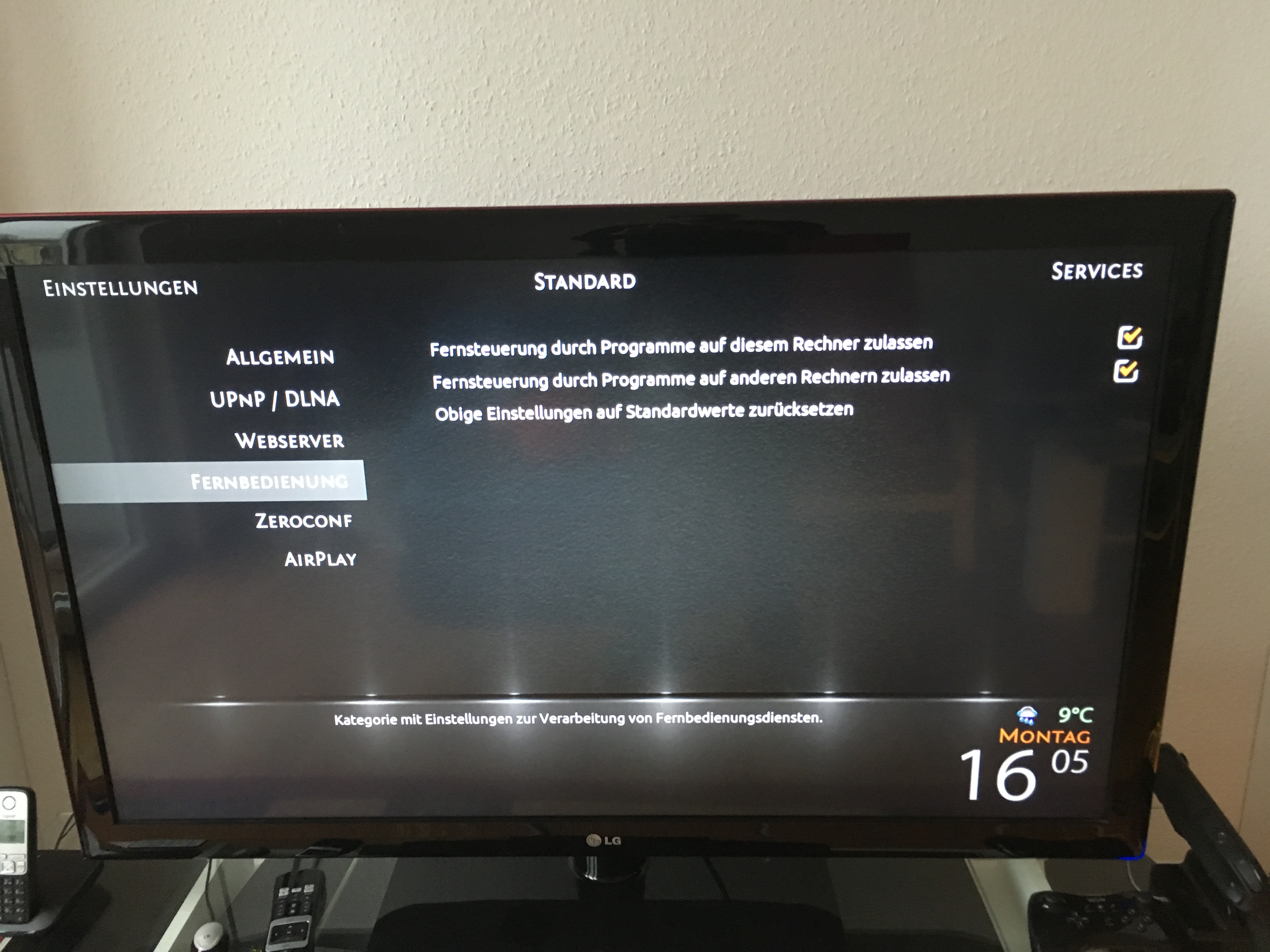

Probleme - funktioniert gar nicht
8. Feb 2016, 15:31
Einstellung ist aktiv.
Ja, ich hab einige Einstellungen probiert bei Hyperion.. kann sein das da der Fehler liegt
8. Feb 2016, 15:36
Hyperion kann nicht auf deine Kodi Instanz via Port 9090 zugreifen, irgendwas haut da bei dir nicht hin.
Ist der WebServer bei dir an? Dieser muss laut Doku ebenfalls an sein damit der Port 9090 für das JSON PRC Interface aktiviert wird.
http://kodi.wiki/view/JSON-RPC_API#Enabling_JSON-RPC
8. Feb 2016, 15:46
Dann ändere mal den xbmcTcpPort in deiner hyperion.config.json spasseshalber auf Port 80 (statt 9090)
leaked
Beiträge:15
Registriert:3. Feb 2016
8. Feb 2016, 15:51
Erledigt, kein Effekt, kann auch nicht per App steuern
8. Feb 2016, 15:59
Jedesmal wenn du dort was änderst musst du natürlich den Befehl den ich dir auf Seite 1 gepostet hast mal neu per SSH ausführen und schauen ob da immer noch der XBMC Connection Error steht.
Fakt ist aber: das dein Kodi aus welchem Grund auch immer die Fernsteuerung nicht erlaubt.
Aktivier mal die Einstellungsebene "Experte" und mach mal n Foto von der Fernsteuerung Seite, aktiviere ggf noch mal den Punkt "von anderen Geräten erlauben".
Wenn Port 80 auch nicht funktioniert ändere das in der hyperion.config.json wieder zurück auf 9090.

und die Einstellung hab ich nun auch von externen Geräten an
