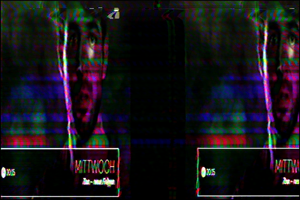

also wenn ich -v NTSC angehängt habe kamm das beigefügte bild dabei raus
aber wenn ich -v PAL angefügt habe dann ist am ende wieder die befelszeile weg also macht er mir den sceenshot wieder nicht
aber es funktioniert ja eh nur auf NTSC in der config und Pal am converter eingestellt habe wenn ich da irgendwas umstelle gehen die LED´s komplett nicht mehr dass hatte ich ja alles schon probiert.

Dann haut da bei dir was mit dem Eingangs Signal nicht hin.
Öffne mal bitte den weißen Converter, den kannst du einfach "aufziehen" und guck mal ob der Drei Chips auf der Platine hat (ggf. n Foto anhängen).

Ja dann kauf dir mal den richtigen Konverter :D der ist "Müll" (leider) - kannst du aber nichts für.. die sehen alle gleiche von außen aus, unterscheiden sich aber nur von den Platinen und werden bei den Händlern gerne mal gemischt (die wissen das ja auch meist nicht).

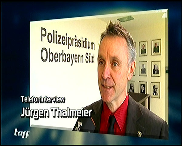

habe dass neue gerät angeschlossen und schon funktioniert es .
habe ein foto angefügt
