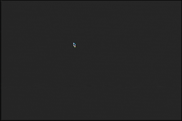

Hey, nun funktioniert der Grabber und der Konverter..
Nur das es mich stört, dass wenn etwas wirklich tief schwarzes kommt, die LEDs nicht ausgehen, sondern weiß werden.
zB Wenn ich die PS4 einschalte und man nur das PS4 Logo sieht.
Dies kann ich leider nur mit Threshold Werten über 0,38+ regeln. Aber das kann doch keine Lösung sein.
Gibs da keine andere Möglichkeit?

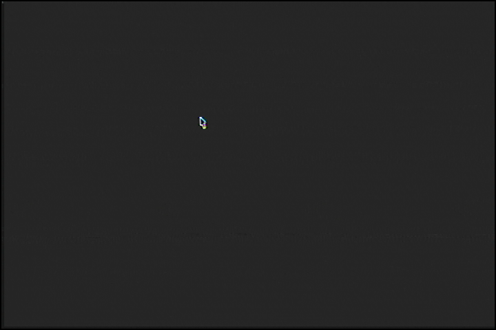

Hier ein Screenshot, hab im Browser der PS4 ein tiefschwarzes bild geöffnet.
Natürlich isses Composite Qualität oder muss ich doch nochmal n anderen Converter kaufen?
Verbindung ist direkt von der PS4 in den empfohlenen Splitter und dann in den Konverter->Grabber.
Geht nur mit Threshold 0,37 auf allen kanälen weg.
EDIT: Es hängt anscheinend auch stark mit den HSV Werten zusammen, wenn diese beide auf 1 stehen gehts auch mit niedrigeren Werten.
