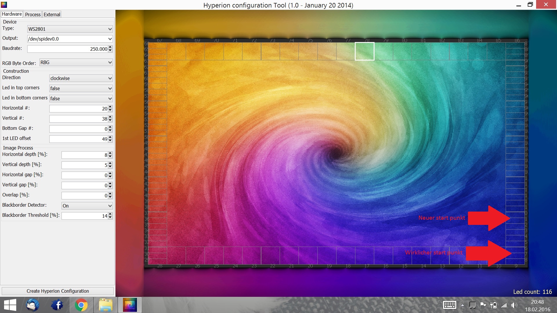

ich hab den start punkt erst unten links gehabt (wenn man von vorne guckt) da fangen die leds auch an. dann passen die farben aber nicht wenn ich mir das rgb testbild angucke. darum habe ich den start punkt um 5 leds weiter nach vorne versetzt.(s.bild) wenn ich mir jetzt das rgb test bild angucke is grün 100% in der mitte. vorher war grün rechts unten und links oben. warum auch immer.
musste in hyperion auch rbg einstellen. sonst haben die farben nicht gepasst. (hong kong leds)
hab die config angepasst. geht jetzt. was so zwei kleine " // " (striche) aus machen. :)

Ach du meintest den offset - ja klar - macht Sinn - hab das vorhin missverstanden :D
