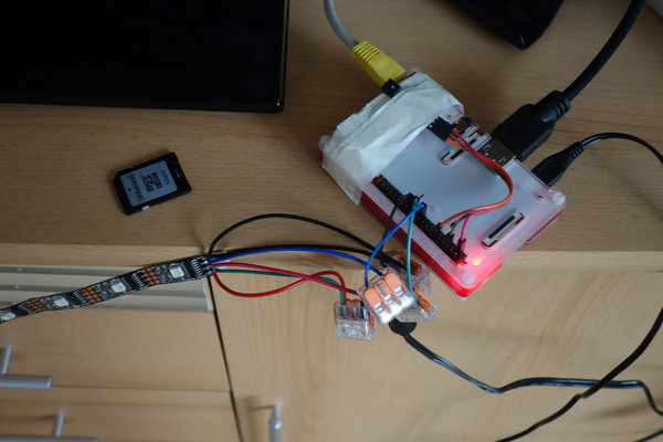

Das ist aber ein recht rauer Ton den du da anschlägst. Ich finde den Schlauch auf zu schneiden, doch recht gewagt. Wobei ich zugeben muss das man auf dem Foto erahnen kann das die beiden roten Kabel, unterschiedliche Farbtöne habe. Das ist mir gestern nicht aufgefallen.
Also wie auf dem Foto zu sehen ist, habe ich das ganze teil nun so gesteckt wie ich es für richtig halte. Bis jetzt bekomme ich nicht eine LED an ... außer die Kabel sind ohne Potential

http://www.aliexpress.com/snapshot/7292926535.html?orderId=72607401581215http://www.aliexpress.com/snapshot/7292926533.html?orderId=72607401571215deutliche Fotos deiner Verkabelung, vor allem so das man die Verbindungen vom PI zum Stripe durchgehend (!) erkennen kann
Die 5V habe habe ich nachgemessen. Sie liegenkorekt an dem LED streifen an.
