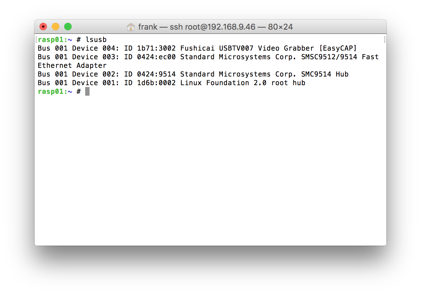

Ich war gestern auch am verzweifeln bezüglich meines Grabbers (der zuvor ausführlich auf Funktion an meinem 1. TV getestet wurde).
Bei mir war es mangelnder Strom. Der Rasp hing zwar am 10A NT aber mit einem USB Kabel was ich abschnitt.
Wenn Deine Stromversorgung ähnlich ist, teste doch mal ein 2A NT direkt am Raspi. Somit kam ich auf diesen Fehler.
Ob der Grabber erkannt ist stellst Du so fest:
