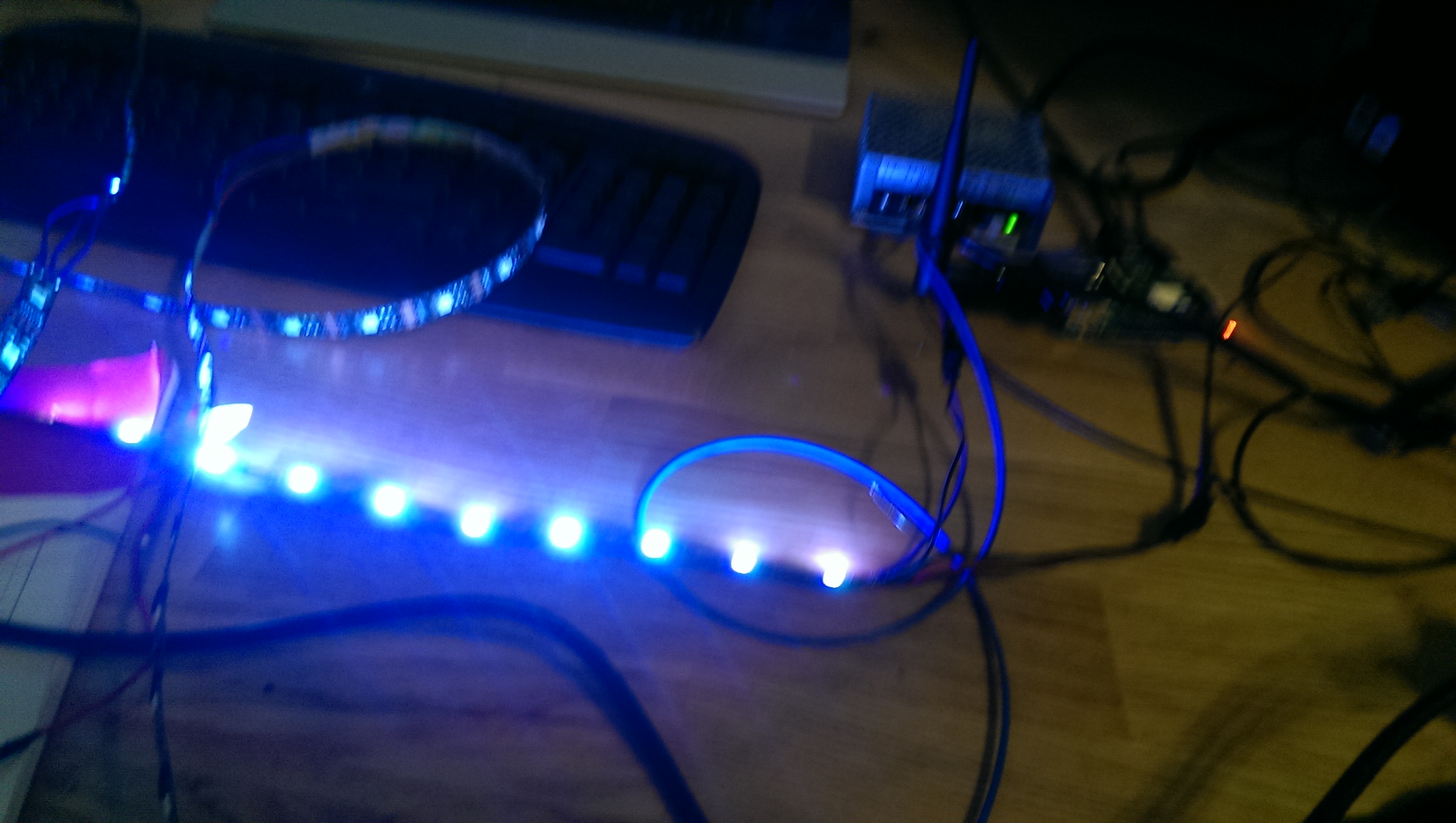

Irgendwas ist da richtig, richtig Faul bei dir mit der Verkabelung.
Ich hab z.B. die ganze Stecker die an den Stripes waren verwendet, um die Verbindungen herzustellen.
Da sind ja genug Männlich/Weibliche Stecker dran, die kann man ja wunderbar wieder verwenden - so kann man die Stripes sauber vom PI UND vom Strom trennen.
Allein bei diesem Bild und der Steckverbindung hab ich das Gefühl das was nicht hinhaut
download/file.php?id=46&mode=view
Wenn ich heute Abend dran denke mach ich mal ein Foto wie das bei mir verkabelt ist, inkl der Steckverbindungen - da kann man auch direkt erkennen wie da was angeschlossen ist :)
Kannst du vielleicht mal Versuchen das alles so hinzulegen das man alle laufenden Kabel sieht, ohne das man von Bild zu Bild klicken muss um es evtl. zu erahnen? Also alles sauber auf den Boden legen, ggf die Kabel kurz mit Kabelbindern aufrollen und fixieren und ein sauberes Foto von oben machen wo man alles erkennt?

So, hab jetzt ein neues Foto gemacht. Aktuell sieht es so aus, die zweite LED leuchtet rot, sonst tut sich nichts.
lg
LEDs leuchten nicht.
23. Nov 2015, 19:12
Das sieht perfekt aus!
Dann nimm ne andere LED, würde mich nicht wundern wenn die erste LED mittlerweile einen Weg hat

Hab jetzt ,mal die erste LED emtfernt und jetzt leuchten zumindest die ersten paar, LEDs, lassen sich jedoch nicht steuern per Handy und gehen auch nur aus, wenn man den Strom wegnimmt.
lg
