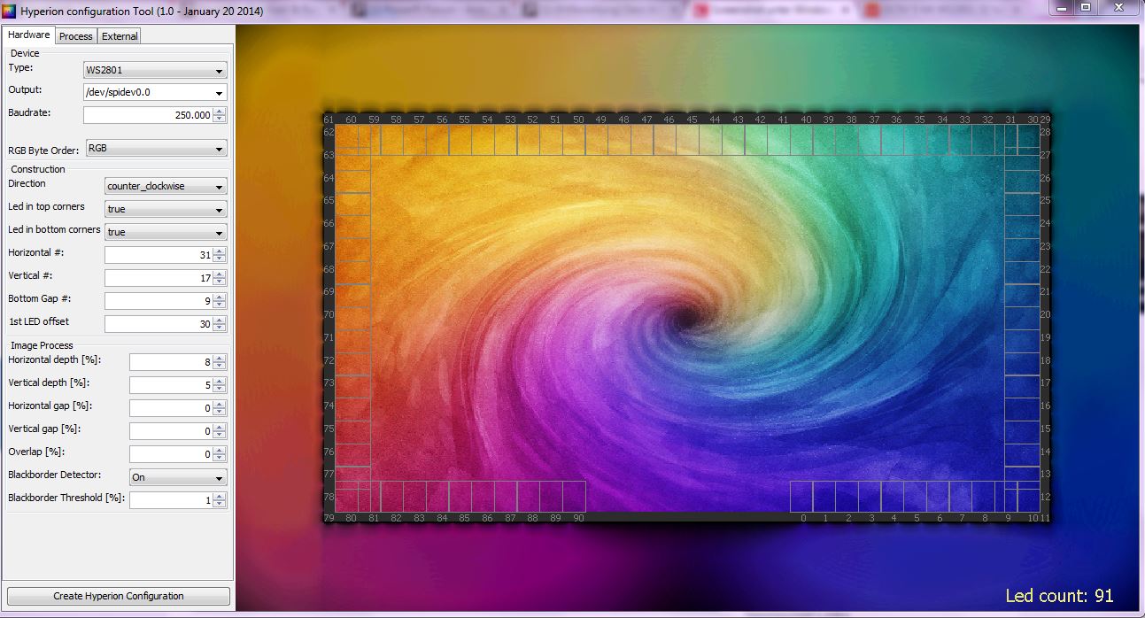

Sir_vival wodran hast du es gesehen welcher wert ist drin?
"hscan" : { "minimum" : 0.5000, "maximum" : 0.5625 },
Sir_Vival hat geschrieben:Sir_vival wodran hast du es gesehen welcher wert ist drin?
Nach Index 49 war bei dir schuss in der Hyperion-Config.json und bei deinen Screenshots vom HyperCon tool ist zu erkennen das du 91 LED´s hast....Code: Alles auswählen
Zähle einfach deine LED´s am TV komplett durch links rechts oben unten und ob du in den ecken welche verbaut hast. Anschließend wie im Aki Blog beschrieben in das HyperCon Tool übertragen und Config erstellen...
Start ist bei 0
