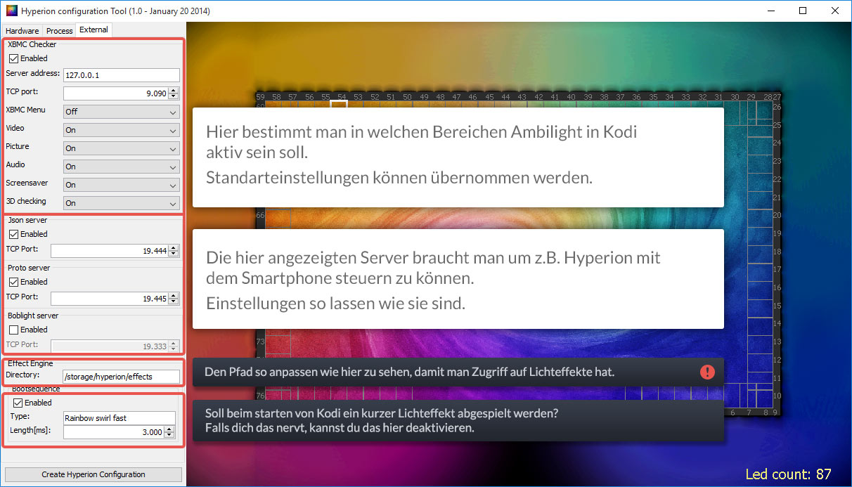

seid gestern legt mein Ambilight ein merkwürdiges Verhalten an den Tag und ich kann mir nicht erklären wieso. Ich benutze es ohne Grabber, nur für Kodi. Es funktioniert auch alles soweit, wenn ich Filme gucke, bzw. mit der Hyperion App oder dem Addon das Ambilight bediene. Aber auf dem Homescreen ist das Ambilight aus, ohne das ich an den Ambilight Einstellungen etwas verändert hätte. Beim Start von Kodi ist es normal an, geht dann aber nach wenigen Sekunden aus bzw, wird dunkel. Starte ich einen Film, geht es an, starte ich Musik, kommt meine eingestellte Animation. Es lässt sich mit der FB ausschalten (Switch Funktion), aber nicht mehr an. Das ging auch bisher. Es funktioniert quasi alles bis auf das es beim Homescreen aus ist und sich nicht einschalten lässt.
Was kann das denn nun sein?!
Ich hab das Installationsscript nochmal drüber laufen lassen, keine Änderung.
