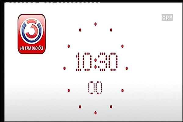

Habe noch eine Frage zu den Crop werten.
Am oberen und am linken Rand ist es ein wenig schwarz(SCREENSHOT). Muss ich den Wert erhöhen oder verkleinern.

Erhöhen, du willst ja was weg schneiden ;)

21. Mär 2016, 10:09
Habe die Crop werte auf 20 Gestellt- noch keine Verbesserung
Ambilight zu Dunkel
21. Mär 2016, 10:11
Solang du den Befehl hier nicht rein kopierst welchen du absendest als auch den Screenshot an welchem du rum schneidest und wie genau du vorgehst wird das mit der Hilfestellung nichts.
Du schreibst hier in halben Sätzen ohne nennenswerte Informationen ;)

Ich schneide an
"cropTop" : 20,
und an
"cropLeft" : 20,
Ambilight zu Dunkel
21. Mär 2016, 10:31

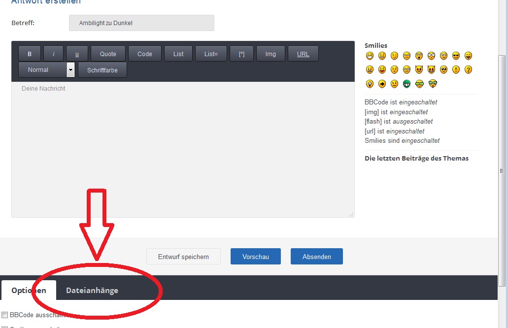

Auch wenn du deine Frag inzwischen gelöscht hast, so fügt man Anhänge in den Beitrag:
Unter Dateianhänge gehst du auf Datei hinzufügen und wählst den entsprechenden Anhang aus.
Ist dir klar, dass du mit den Werten nur den Screenshot erstellst? Du musst die Werte anschließend in die HyperCon-Datei für den Grabber schreiben und den Pi neu booten.

Ja das ist mir schon Klar habe es immer eingetragen

Ambilight zu Dunkel
21. Mär 2016, 10:31
Das ist der Schreenshoot
