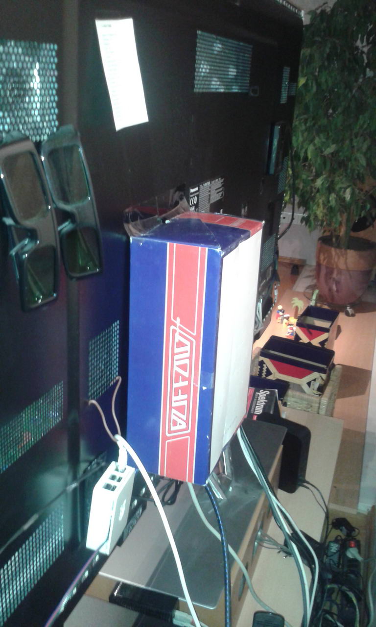

Hier mein unkonventioneller Ansatz:
Habe das Netzteil in einen Schuhkarton verfrachtet. Im Leerlauf wird das Netzteil de facto nicht warm. Nach zwei Stunden Regenbogeneffekt auch nur lau. Oben/unten habe ich noch zwei-Euro-Stück-große Löcher reingemacht, zwecks Kamineffekt. Man will das Ding ja doch nicht hermetisch abriegeln. Innen dünne Akustikdämmung angebracht. Ich höre nix mehr :D

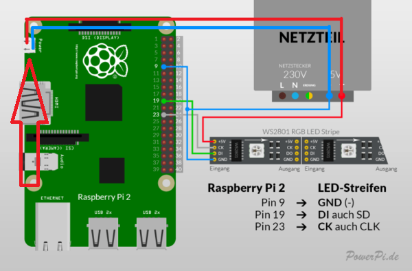

Der von Aki empfohlene Meanwell Trafo fiept zwar auch ein wenig. Hat aber den Vorteil, dass er sehr flach ist, und auch bei TV-Wandhalterung funktioniert.
Aber wer hier im Forum auch nur mal kurz sucht, findet die Lösung: der RaspberryPi wird als Grundlast auch von dem Netzteil mit versorgt.
Also noch mal: ein "Micro-USB auf USB Kabel" am USB Stecker abschneiden. Es hat 4 Adern.
rot = V+
Schwarz = V-
Weiss = Data +
grün = Data -
Weiss & Grün interessiert nicht. Abschneiden.
rot und schwarz auf die Anschlüsse 5V des Netzteils auflegen. Natürlich richtig gepolt. Das Micro-USB Ende kommt dann wie gewohnt an den RPi. Das Fiepen hat ein Ende.

Ich konnte das Fiepen komplett eliminieren indem ich das Power-USB Kabel, wie schon in den anderen Posts beschrieben, mit dem Netzteil verbunden habe.
110 LEDs Einspeisung nur am Anfang. Dann den Volt Poti hochdrehen und ab gehts :D

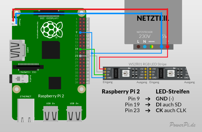

Was ist eigentlich wenn sich die Stromkalbel vom Raspi und vom LED Strip sich am netzteil berühren? gibt kein Kurzschluss oder wenn ich 2 sachen an einem pol anschließe?
b0ris
Beiträge:3
Registriert:11. Mar 2016
Netzteil fiepst, summt, pfeift - Lösungsansätze
9. Apr 2016, 19:23
kingoffener38 hat geschrieben:Was ist eigentlich wenn sich die Stromkalbel vom Raspi und vom LED Strip sich am netzteil berühren? gibt kein Kurzschluss oder wenn ich 2 sachen an einem pol anschließe?
Das siehst du ja eigentlich ganz schön in dem Foto an dem Beitrag vor deinen: man kann es machen und da schließt sich auch nichts kurz. Dein Netzteil muss nur genug Ampere haben um sowohl Raspberry und deine LEDs mit Strom zu versorgen. Alles was also passieren kann, ist, dass der Raspberry möglicherweise dieses bunte Viereck oben rechts im BIld anzeigt, weil er nicht genug Saft kriegt.
Ich gehe mal davon aus, dass du mit 2 Sachen an einen Pol LED Strip +-Pol und Raspberry +-Pol meinst (bzw. analog --Pol).

Wie schliesse ich das Netzteil am Besten direkt an die Pi Pins an?

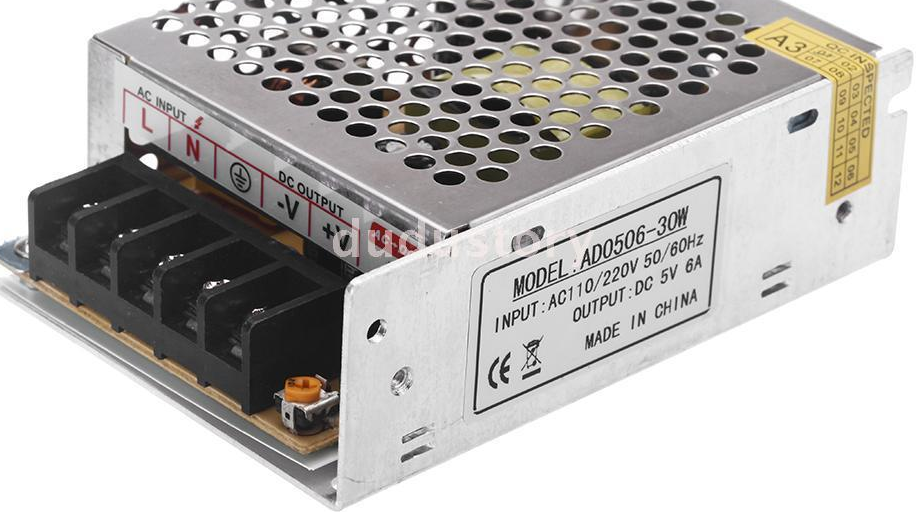

Hallo Zusammen,
habe auch das Fiepen an meinem Netzteil.
b2un0 hat geschrieben:An dem Netzteil ist rechts so ein orangefarbener Regler (zumindest an dem kleinen), wenn man diesen verwendet kann man das Fiepen entfernen.
In welche Richtung muss man denn den Regler drehen?
Wenn ich da falsch drehe, kann es da zu Spannungsschwankungen kommen, die evtl. meine LEDs beschädigen?
Kenn mich mit Elektrotechnik garnicht aus sorry :-D
Anbei ein Bild des verwendeten Netzteils.

4. Jun 2016, 23:21
Ich habe ein Netzteil mit erheblich mehr Ampere und mal am Regler etwas rumgedreht... Erst mit einem kurzen LED Reststück das noch übrig geblieben ist mit vielleicht 5 LED's. Die LED's gingen tadellos und wurden halt etwas heller. Dann habe ich gewagt, meine lange Strecke von rund 6 Metern mit dem Regler zu "bespaßen", weil ich Probleme mit Stromabfall hatte über die lange Strecke. Die LED's wurden geringfügig etwas heller, allerdings begannen manche LED's damit, einfach aufzublitzen.
Fazit: Man kann an dem Regler rumregeln. Wirklich hilfreich ist es aber nicht, da der Unterschied wirklich nur minimal ist. Zum leichten abdimmen der LED's kann es vielleicht dem einen oder anderen schon helfen, wenn man das nicht über die Software machen will. Grundsätzlich aber einfach so eingestellt lassen, wie es ist. Dann passt es am besten ;-)

Hat jemand von der Zeichnung eine etwas detailierte Darstellung. Würde gerne die Kabel direkt auf die Platine löten.
Damit wäre alles "im Kasten"
