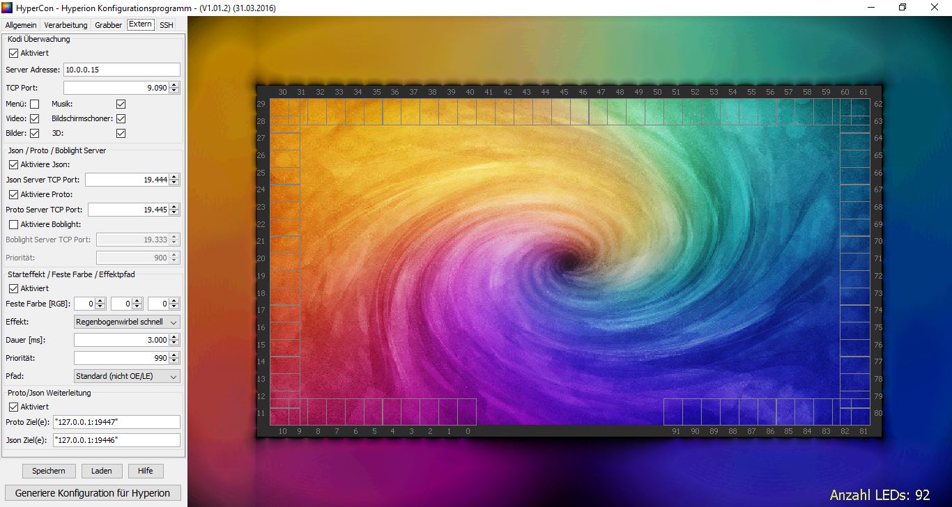

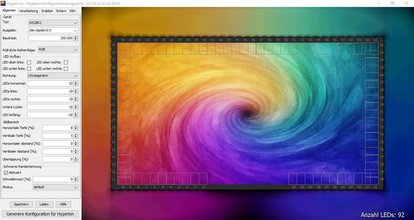

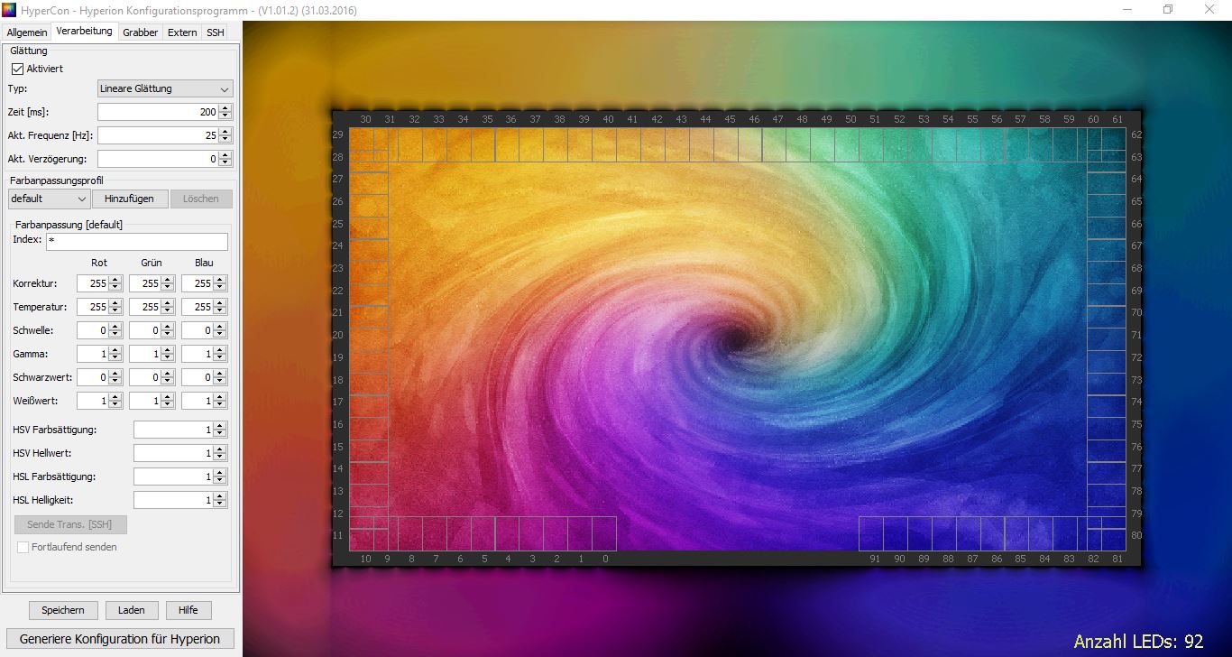

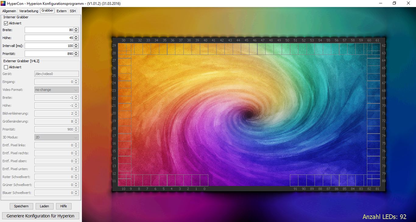

hier sind die bilder vom hyperion
Kurzes Leuchten der LEDs, danach nichts mehr
6. Mai 2016, 15:51
michaelposch hat geschrieben:die .json kann ich nicht hochladen
Beitrag #1 in meiner Hilfe solltest du doch gelesen haben Michael ;)
da steht drin das du die Datei hier als Text einfügen kannst und dann mit dem BB-Code "CODE" umschließen ;)
Deine Konfig dort ist doch für Kodi, ich denk du hast die Anleitung befolgt und eine Konfiguration auch für den Grabber aktiviert?
Das siehst du auf dem Screenshot doch sogar selber das unter "Grabber" der v4l aus ist

okay stimmt, hab ihn jetzt aktiviert, nur weiß ich nicht welche einstellungen ich vornehmen muss
habs jz einfach aktiviert, die datei in raspberry gespielt und rebootet
er startet, aber jetzt leuchten nicht mehr alle LEDs sondern nur 2 in der mitte vom band :D
