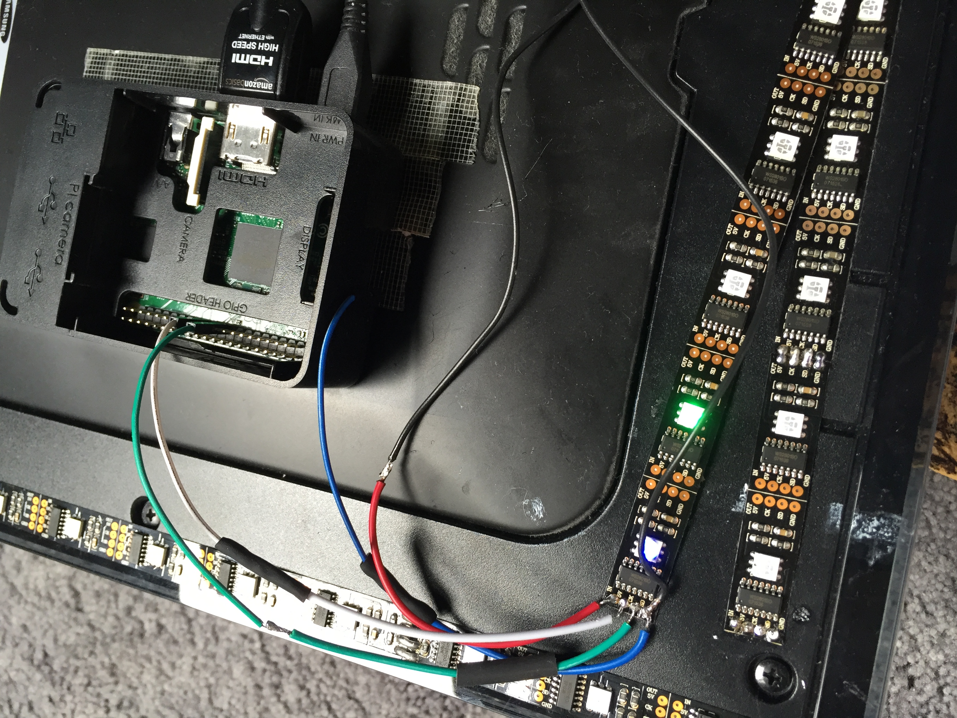

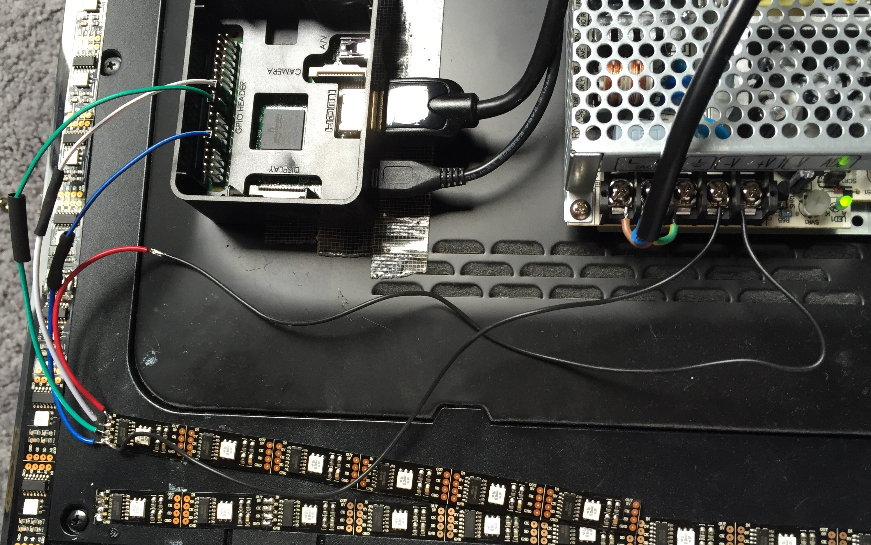

Ich habe am Anfang einmal etwa die ersten 10 LEDs ersetzt, weil sich der Kleber eh gelöst hatte. Bei den anschließenden Lötarbeiten habe ich auch immer die ersten 1-2 LEDs ersetzt, weil ich nicht so viel an den Teilen herumlöten wollte, bevor es nachher daran scheitert. Die Verbindungen müssten aber da sein, wie man an den Bildern sieht.
Es ist wirklich frustrierend - kann es denn sein, dass eine LED an "späterer" Stelle defekt ist und diese den gesamten Streifen lahmlegt? Eigentlich müsste es doch dann zumindest bis zur defekten LED leuchten, oder nicht?
