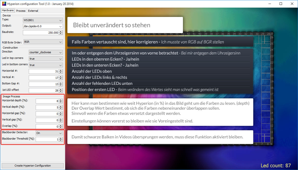

Was meinst du denn mit 6 Konstellationen? Falls du damit BGR, RBG, GRB usw meinst, dann ist die Antwort immernoch NEIN. Die Buchstaben stehen für
R=Rot
B=Blau
G=Grün
Jeder Stripe kann eine unterschiedliche Byte-Reihenfolge haben. Falls also die Farben vertauscht sind, dann kannst du das darüber ändern. Steht genau so im Tutorial:
Wenn du Ambilight für alle HDMI-Quellen baust, dann benötigst du am Ende genau 3 Konfigurationsdateien. Auch diese Info steht im Tutorial:
Das hat aber mit der Byte-Reihenfolge überhaupt nichts zu tun.

An dieser Stelle möchte ich noch mal darauf hinweisen, dass es mit der neuen Version von HyperCon wesentlich einfacher ist, ein Ambilight mit externem Grabber aufzubauen. Dieses ganze Getüdel mit den verschiedenen json Dateien entfällt und auch ein umschalten mittels der Favoriten-Scripte entfällt. Ob der Film nun über HDMI oder Kodi kommt ist Hyperion nun völlig egal. Ambilight funktioniert immer !
Also, gerade Anfänger sei empfohlen, das neue HyperCon und die neue daraus resultierende json datei zu nehmen.
Hier der Link zum Download: https://github.com/hyperion-project/hypercon

Mit der neuen HyperCon richtest du beide Grabber, den externen für HDMI und den internen für Kodi gleichzeitig ein. Du erhälst also nur eine hyperion.confog.json. Die Hyperion Software auf dem RPi erkennt nun von allein, über welchen Grabber ein Videosignal anliegt und stellt das Ambilight entsprechend dar. Du musst also selber nichts mehr tun.
Solllte über den internen Grabber und den externen Grabber gleichzeitig ein Video anliegen, wird das Video an Ambilight weitergeleitet das die höhere Priorität hat.
Genaueres entnimmst du dem Wiki auf den Hyperion Seiten. Da steht alles Schritt für Schritt erklärt.
Die Bastelanleitung hier im Blog funktioniert zwar , ist m.E. aber was hyperion betrifft veraltet und unnötig kompliziert.

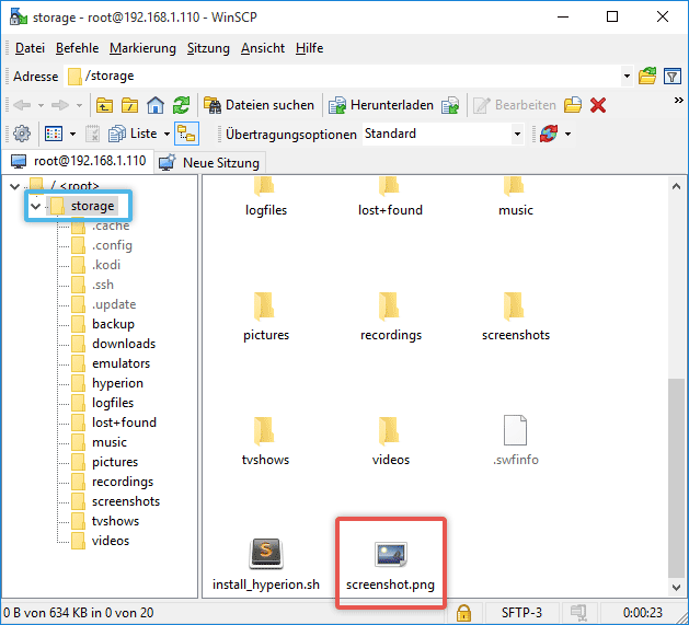

Ambilight funktioniert nicht
28. Nov 2016, 09:04
Hier liegt der Hund begraben:
Du hast einfach die Cropwerte aus der Anleitung übernommen. Wahrscheinlich stimmen diese nicht für dein Setup. Du findest das heraus, indem du einen Screenshot erzeugst.
LD_LIBRARY_PATH=/storage/hyperion/bin /storage/hyperion/bin/hyperion-v4l2 --screenshot --frame-decimator 2 --size-decimator 4 --crop-left 6 --crop-right 6 --crop-top 2 --crop-bottom 2
Wenn du dich z.B. mit WinSCP mit deinem Pi verbindest, findest du den Screenshot direkt im storage Ordner.
Der Screenshot sollte weder schwarze Ränder haben, noch sollte das Bild abgeschnitten sein.
Du erstellst dann so lange Screenshots mit veränderten Cropwerten bis du einen sauberen Screenshot hast. Dann überträgst du die Werte an die entsprechende Stelle in deiner Konfigurationsdatei und startest den Pi neu. Anschließend müsste das Ambilight die Farben des Bildrandes wiedergeben.
Schau dir dazu mal folgenden Thread an: viewtopic.php?p=1105#p1105
Sollte dein Bild auch bei einem Cropwert von 0 noch abgeschnitten sein, musst du am Konverter von PAL auf NTSC stellen.
