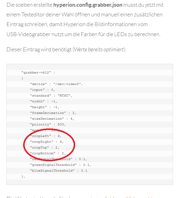

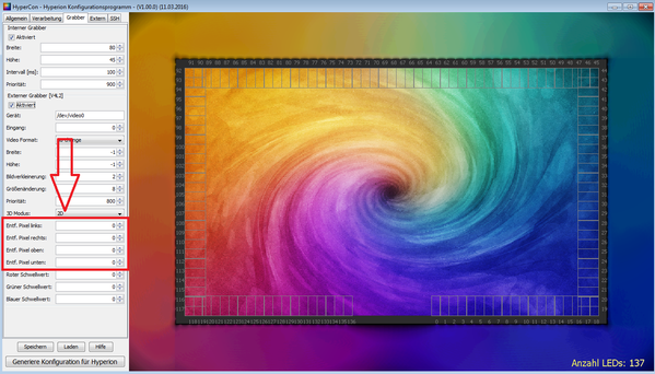

Kurze Frage von mir:
Wenn ich merke der Screenshot bzw das Bild vom Grabner passt nicht, wo genau stell ich di Crope werte ein? In Hypercon oder in der .json Datei? Wie genau heißen die Werte?

Du stellst die Werte letzen endes in hypercon ein, wodurch dann ja die config.json datei erstellt wird mit den werten. Du könntest also auch direkt in der json datei die werte eingeben, ich lass mir aber immer ne neue datei generieren.
Also eigentlich egal wo du es machst, hauptsache die neuen crop werte stehen am ende in der config datei :p

In der hyperion.config.grabber.json. Und zwar hier:
Alles nachzulesen hier --> http://powerpi.de/ambilight-fuer-jedes- ... anleitung/

Im neuen hypercon kannst du aber die werte direkt im programm eintragen und die json datei generieren lassen, oder täusche ich mich?
Obere LED-Leiste leuchtet bei manchen Filmen nicht
21. Mär 2016, 14:55
Du täuschst dich nicht.
Beides möglich!

Arminius hat geschrieben:In der hyperion.config.grabber.json. Und zwar hier:
Laut der Anleitung muss ich diesen Textabschnitte doch Manuel in die .json einfügen.
Mit dem neuen Hypercon wird dieses also automatisch gemacht oder verwechsel ich jetzt derbe etwas? Wo genau kann ich diese Version runterladen bei der ich die Art der schwarzen Balken Erkennung auswählen kann?

Das tutorial ist in der Hinsicht nicht mehr ganz aktuell. Das im tutorial verlinkte hypercon ist aber das aktuellste mit den neuen Einstellungsmöglichkeiten.
Korrekt, wenn du das neue nimmst, musst du die hyperion.config.json nicht mehr per hand anpassen.

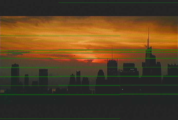

Ich hab aber noch ein anderes leichtes Problem. Kann mir jemand sagen woher diese Streifen in meinen Screenshots kommen? Die sind auf jedem einzelnen zu sehen, immer an etwas anderer Position.

Jetzt muss ich nur noch das Problem mit den Streifen auf dem Screenshot lösen...
