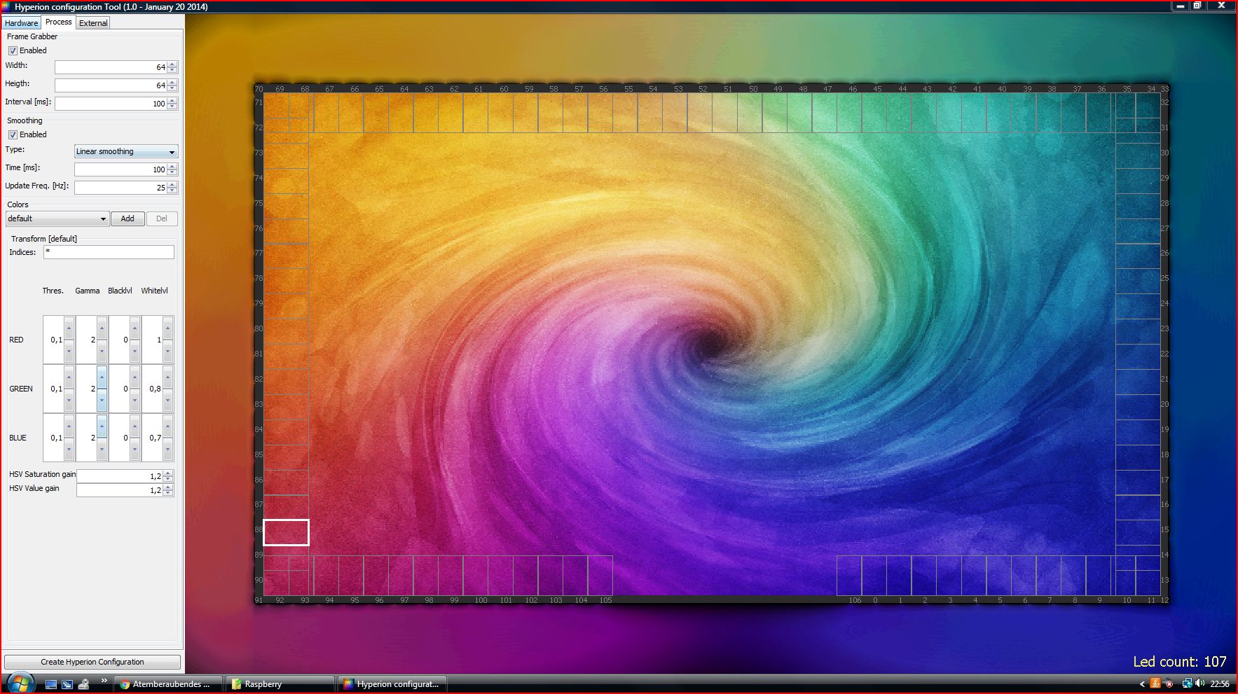

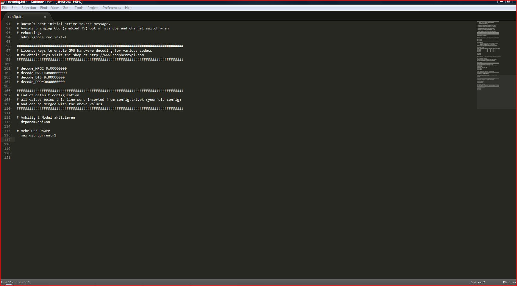

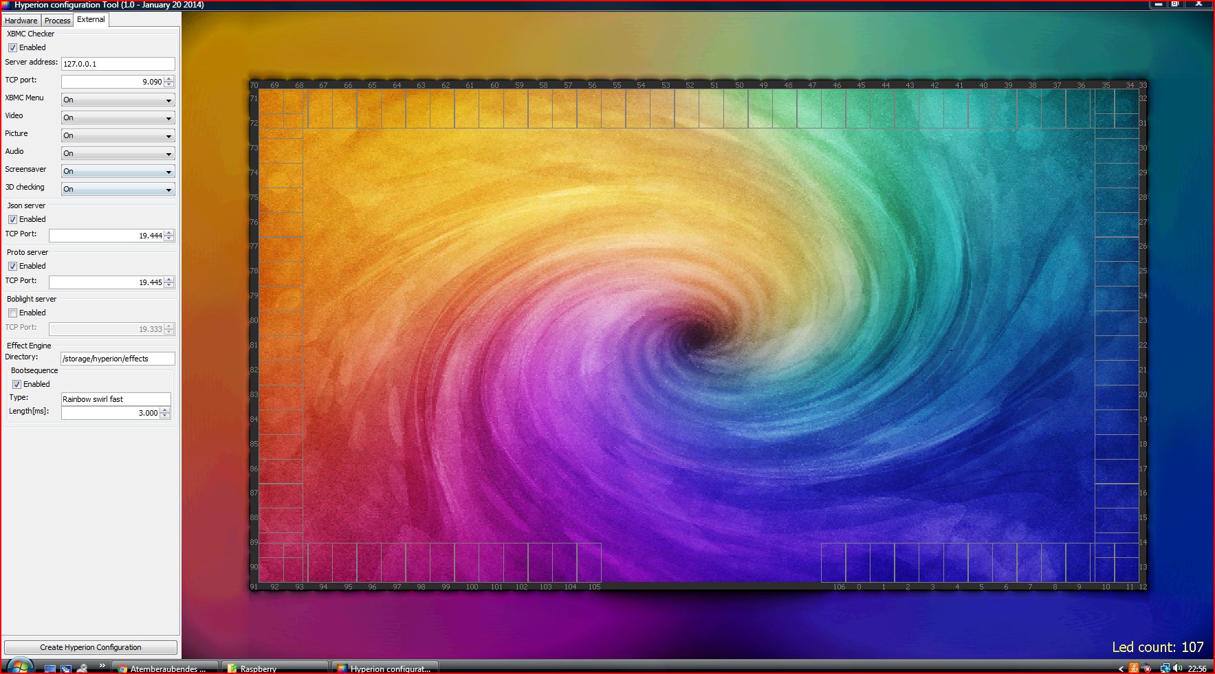

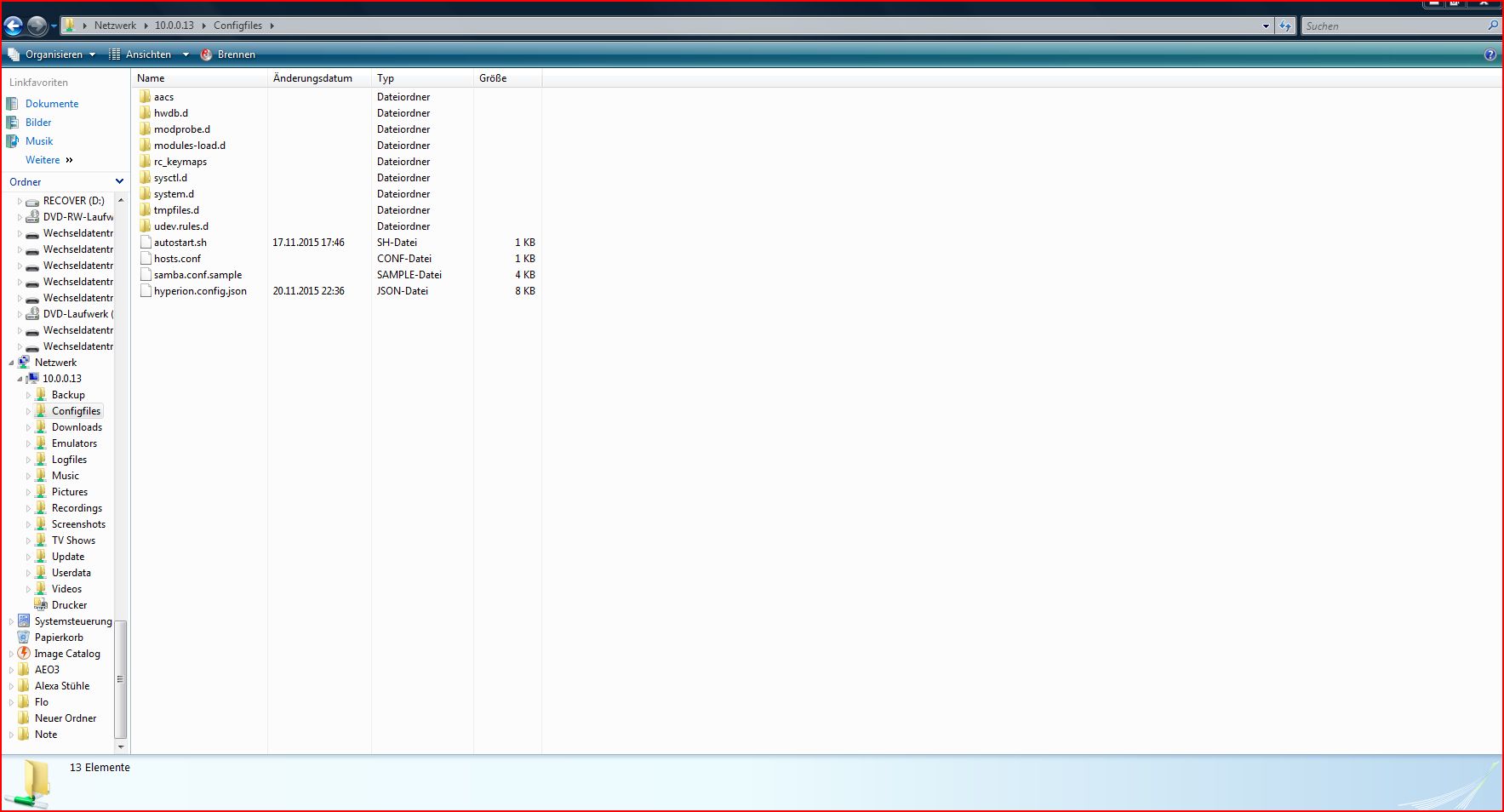

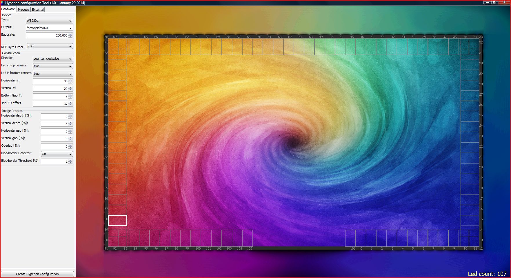

So, hab den neuen Raspberry heute bekommen, hab die neue Image von Aki ausprobiert und auch sonst alle Tipps die ihr mir gegeben habt.
Leider alles ohne Erfolg, anbei poste ich euch alles, wie ich es eingestellt, bzw. Hardwaretechnisch angefertigt habe.
Die Hyperioneinstellungen, meine config, und den Storageordner meines Raspberrys.
Vielleicht habt ihr ja noch irgendwelche Tipps für mich, bin schon echt verzweifelt.

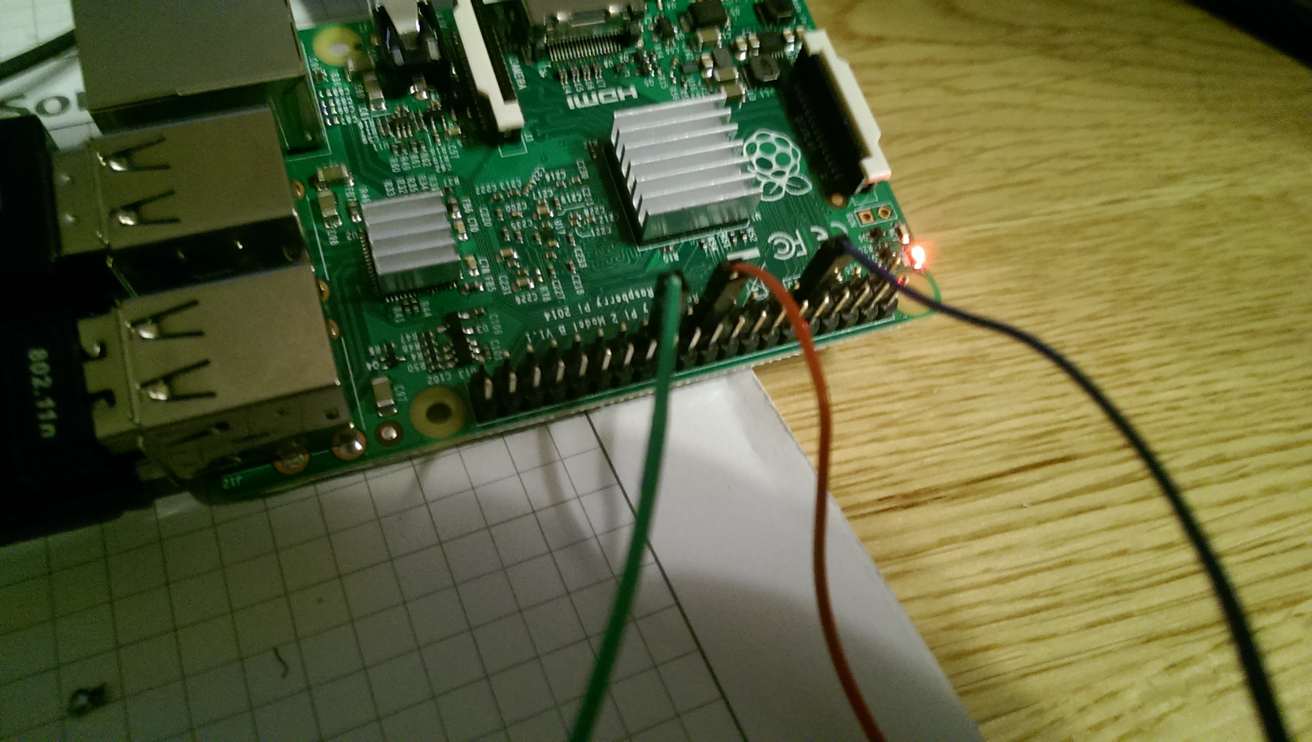

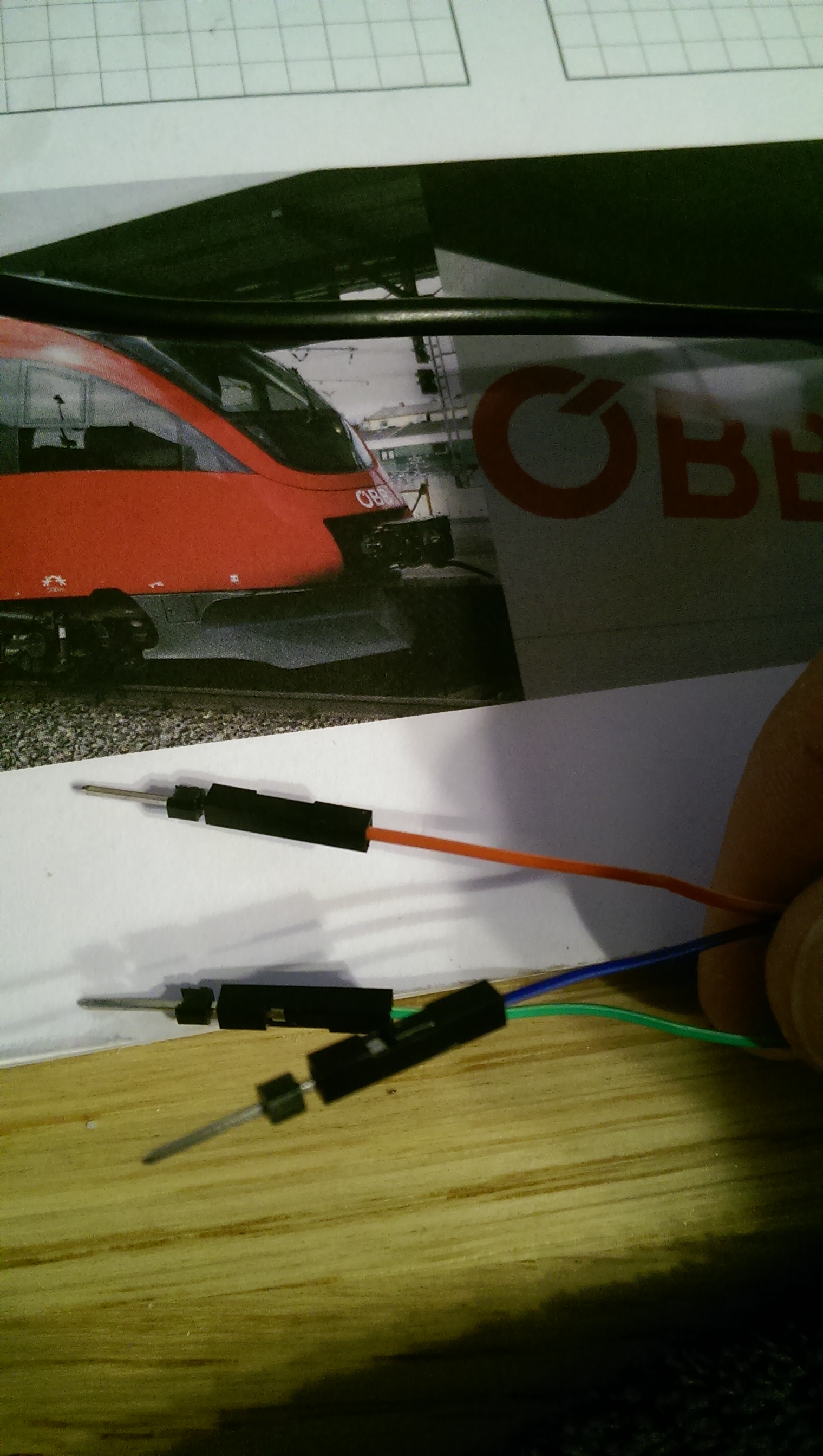

LEDs leuchten nicht.
20. Nov 2015, 23:11

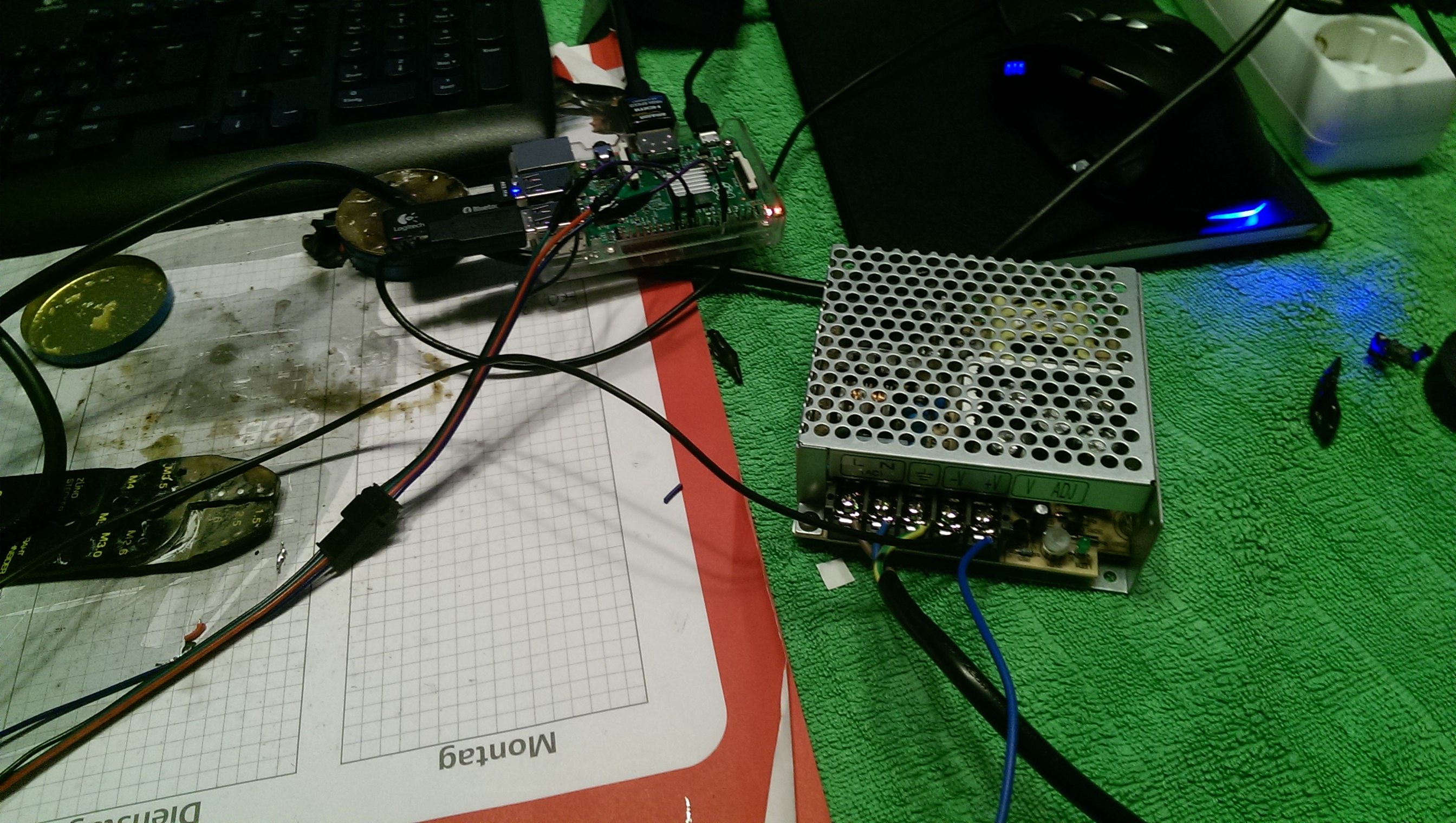

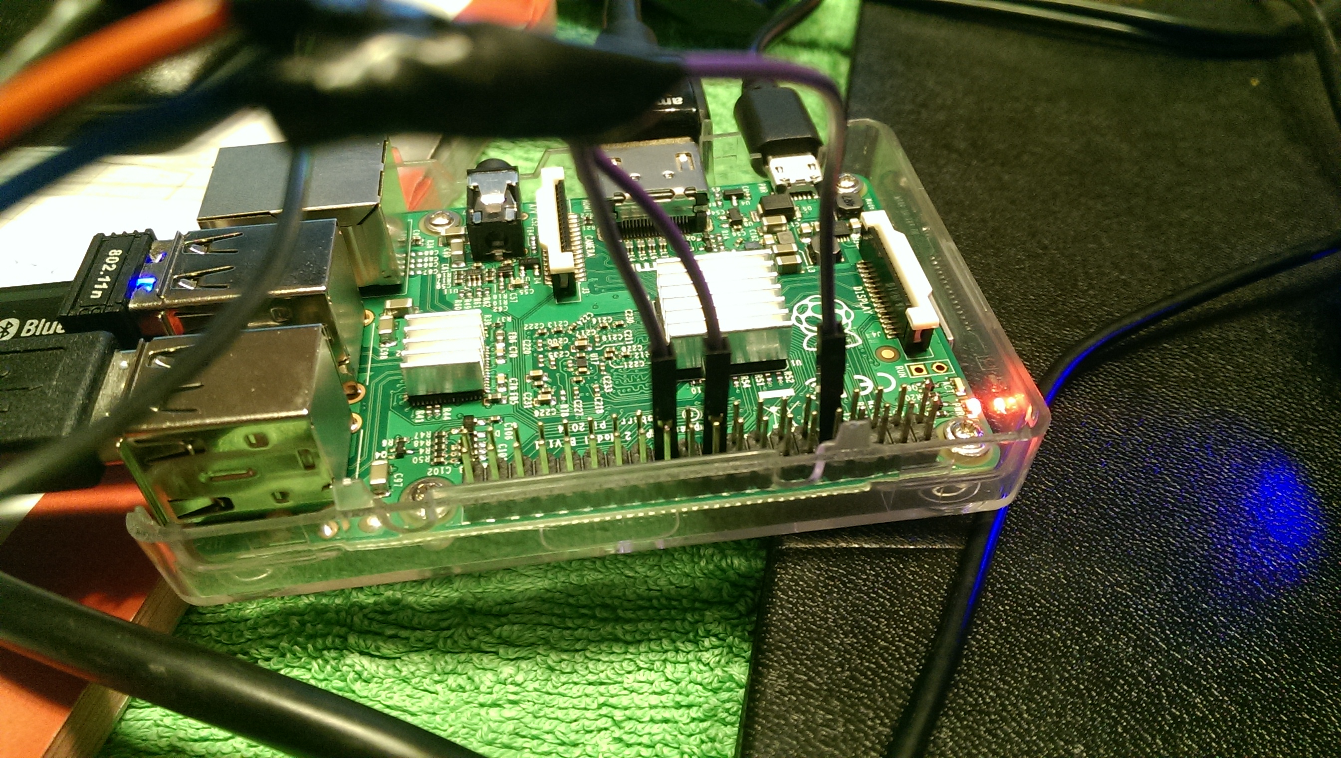

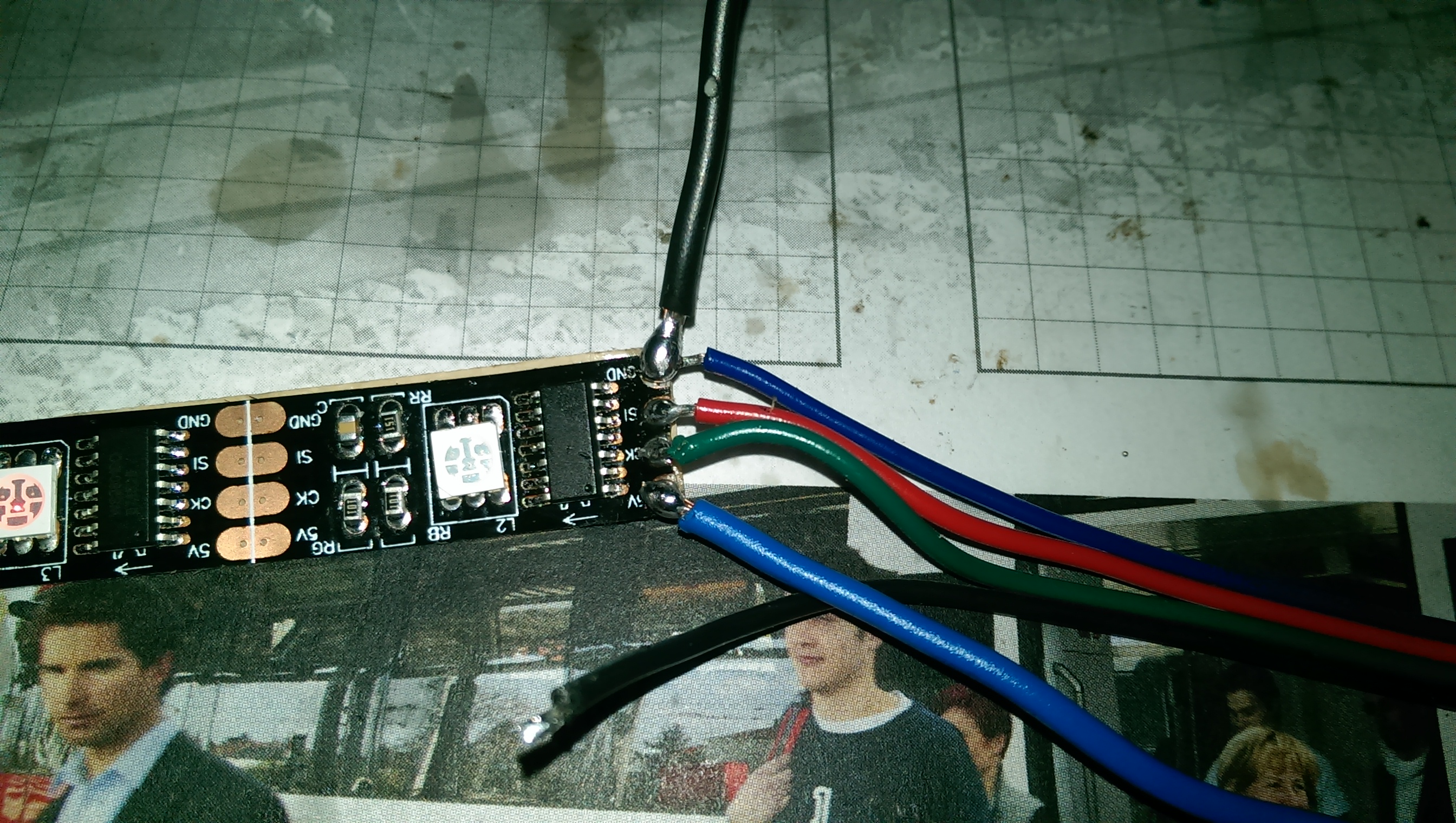

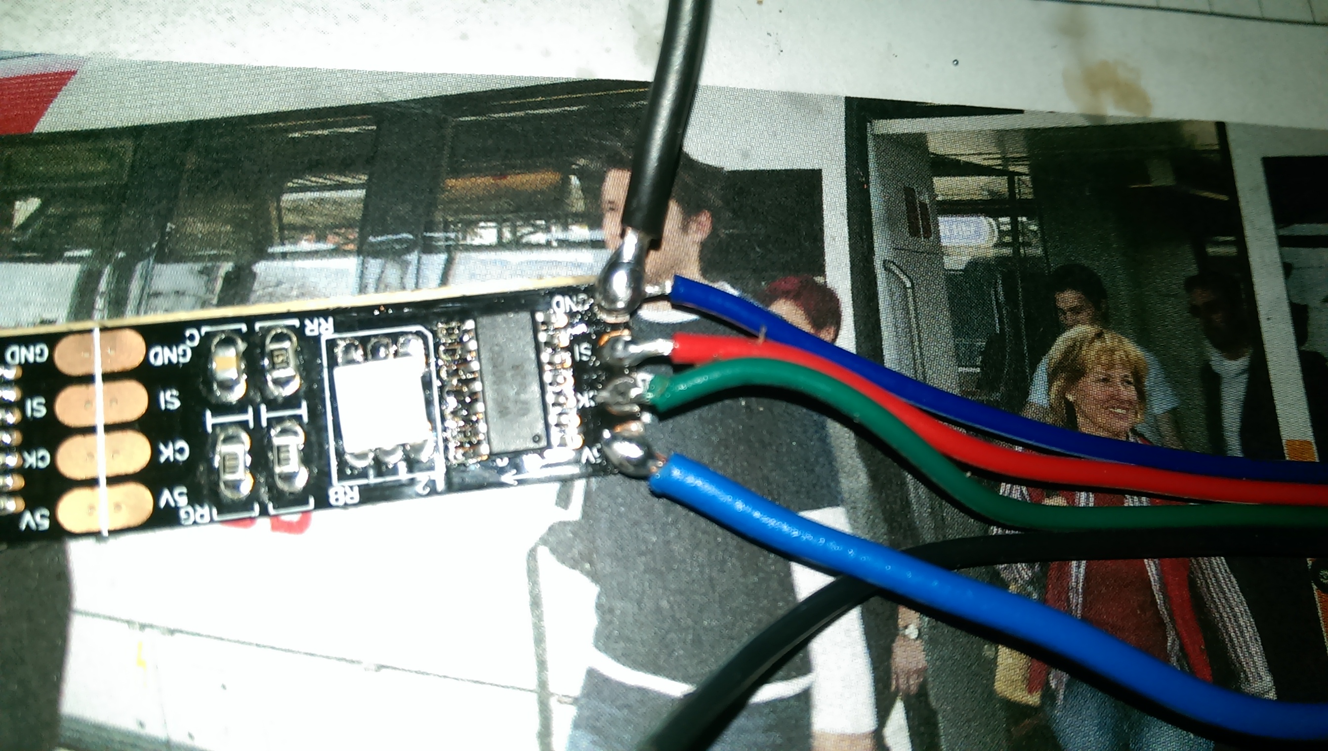

Deine Verkabelung haut schlicht nicht hin, poste bitte davon Fotos!
20. Nov 2015, 23:12

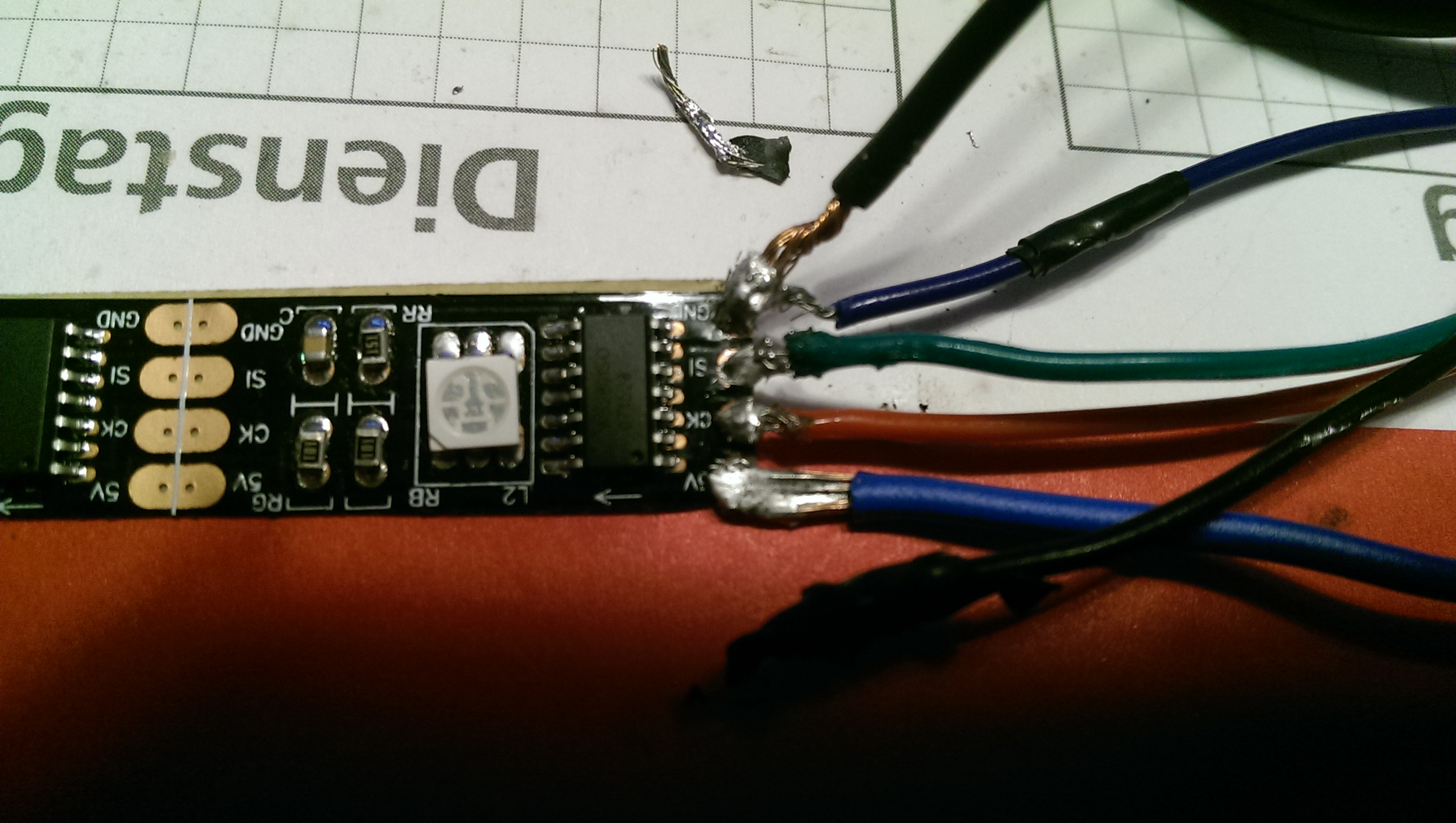

Sorry für die schlechte Qualität. Sind Handyfotos.
22. Nov 2015, 00:28
Könnt ihr anhand der Fotos irgendeinen Fehler entdecken? Oder braucht ihr noch mehr Fotos?

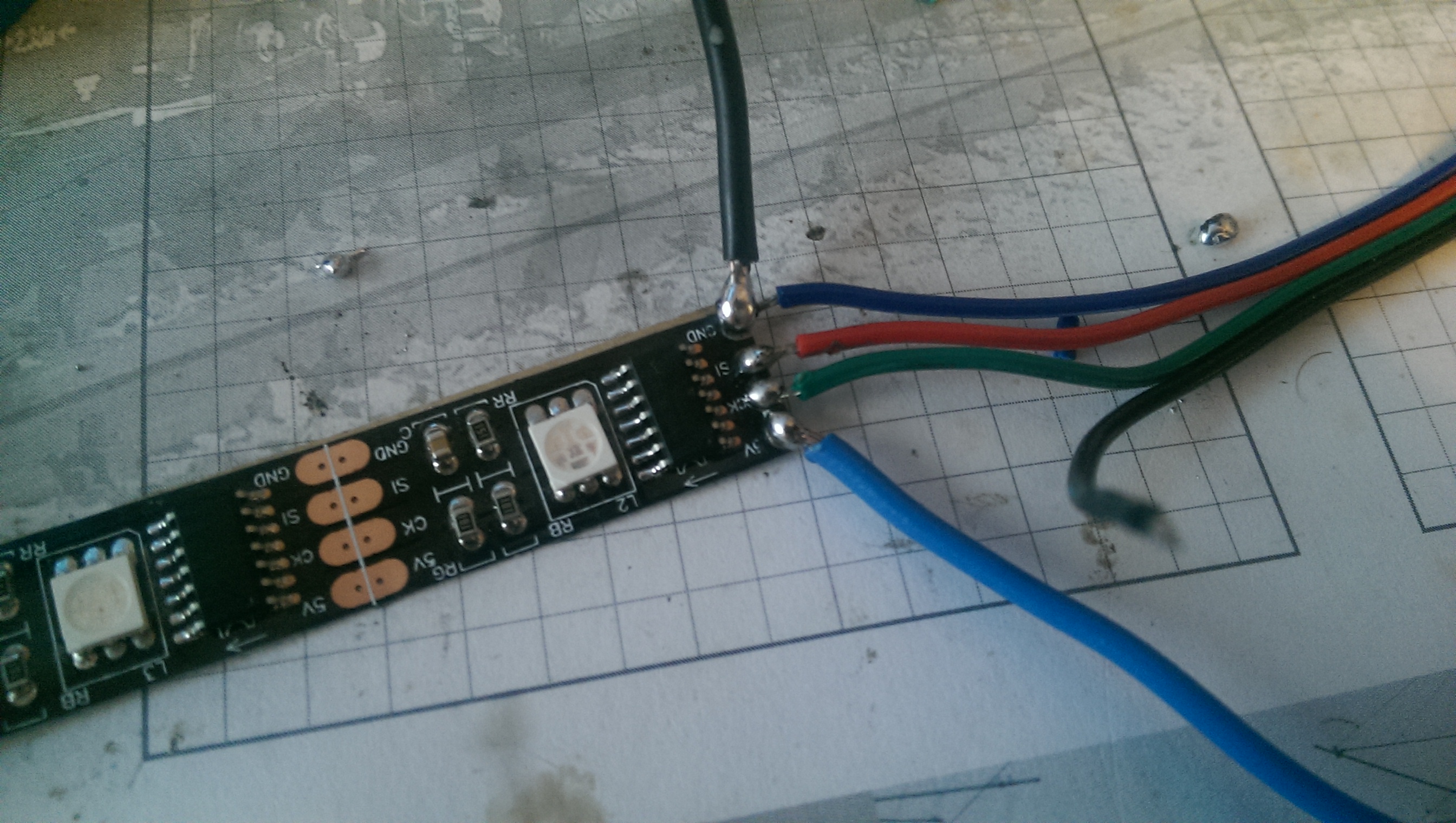

22. Nov 2015, 13:41
@fozirk
Sorry, aber wenn ich die "Verlötung" am Stripe so ansehe, dann schüttelts mich...
Die Litzen bitte kürzer, sauber verdrillen und verzinnen, und etwas feiner und nicht so HEISS löten.
Wie sehen dann die Eckverbindungen aus, genau so ? Hast Du bei 106 LED's auch eine zusätzliche Spannungseinspeisung berücksichtigt (ca. Mitte oder Ende ) ?

22. Nov 2015, 13:55
Hi, sorry, ich bin kein Profi, sind meine ersten Lötversuche. Werd das mal korrigieren.
Wie meinst du das mit nicht zu heiss? hab nur einen stinknormalen Lötkolben da kann man keine Temperatur oder sonst was einstellen.
Danke für deine Tips.
22. Nov 2015, 14:52
...nicht zu heiss, bzw. wenn Du keinen regelbaren Lötkolben hast, dann wenigstens nicht zu lange draufhalten...
kann man an deinen Isolierungen erkennen, die sind ja teilweise richtig angekokelt oder weggeschmolzen...
Auf Softwareseite habe ich in den Screenshots nichts auffälliges entdeckt, sollte soweit passen.

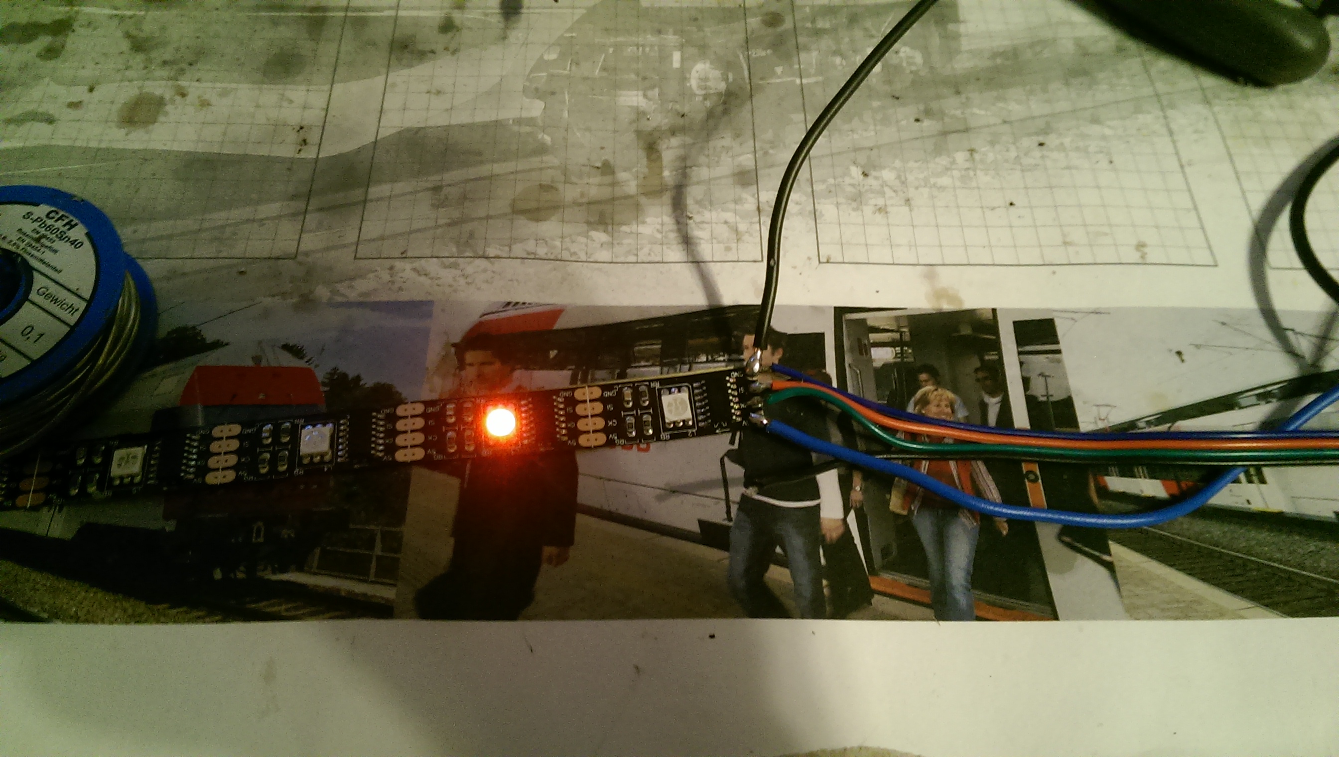

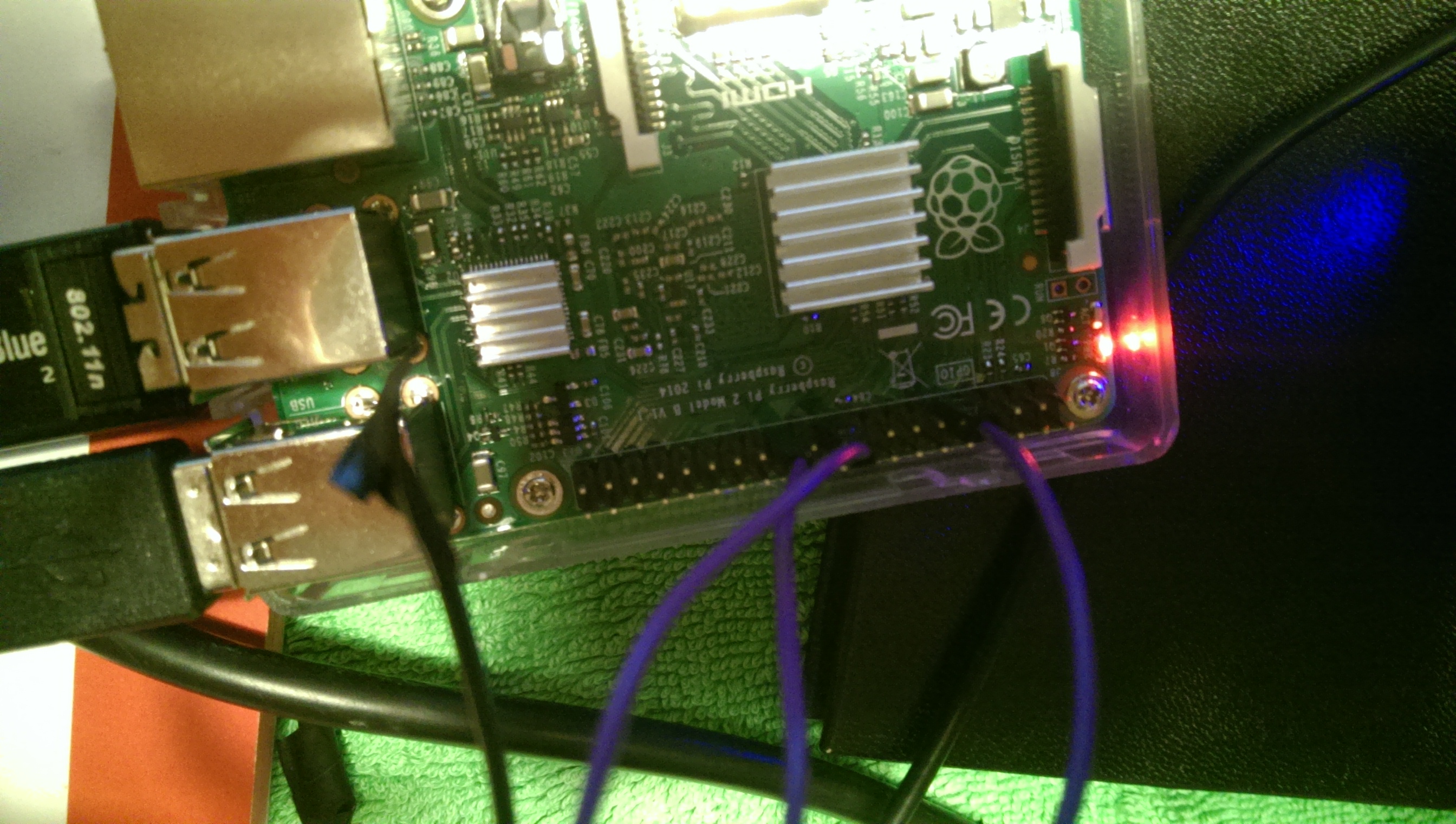

22. Nov 2015, 21:00
So, ich hab jetzt mal alle Lötstellen erneuert, sind noch immer nicht Profimäßig, aber immerhin besser als vorher, leider hat es nicht viel zur Verbesserung beigetragen. Ich hab jetzt die Image-Datei von Aki eingespielt, leider auch ohne Erfolg, Es leuchtet lediglich die zweite LED in der Farbe rot. egal ob der PI an ist oder nicht. Anbei noch ein paar Fotos meiner Verkabelung.
Bin jetzt schon echt am verzweifeln, kann doch nicht zu blöd sein, die Anleitung zu befolgen. Bin schon so richtig ratlos.
Vielleicht hat noch jemand einen Denkanstoß für mich, und vielen Dank an alle, die mir schon weitergeholfen haben.
