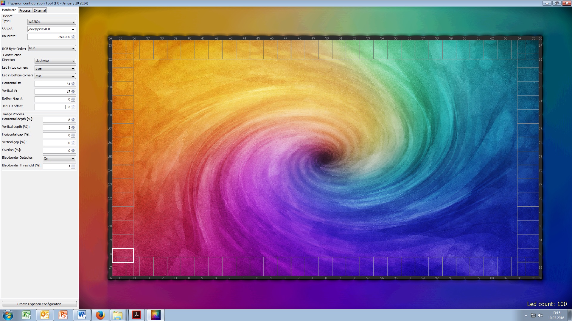

Hallo, ihr Lieben. Sorry, dass ich mich erst jetzt melde. Ich hatte nicht gesehen, dass ich direkt angesprochen wurde. Ich habe unten am TV einen Standfuß und daher keinen durchgängigen Stripe. Daher konnte ich auch nicht unten in der Mitte anfangen, sondern etwas versetzt auf der (von hinten betrachtet) linken Seite. Ich habe dann entsprechend den korrekten Wert bei Bottom Gap eingegeben und den Wert bei 1st LED solange durchgeklickt bis die 0 auf meiner Startposition stand.
Daher wäre nun meine Vermutung, dass ich durch Veränderung des Wertes 1st LED offset die 0 auf jede beliebige Position schieben kann.
Ich habe mal die Trockenübung auf die Schnelle gemacht unter der Annahme:
- insgesamt 100 LEDs
- davon: 31 LEDs an den langen Kanten (horizontal)
- davon: 17 LEDs an den kurzen Kanten (vertikal)
- unten durchgängige Beleuchtung
Wenn ich nun den 1st LED offset auf -17 stelle, beginnt mein Stripe unten links.
Wenn ich den Start des Stripes unten in der Mitte haben möchte, dann stelle ich den 1st LED offset auf -34 und die 0 steht unten in der Mitte:
Das war mein Gedankengang dahinter.

Das klingt jetzt logisch. Beim nächsten Umbau werde ich das mal ausprobieren. Habe jetzt den Start unten Mitte und das Ende auch unten mitte. Mit 1 LED GAP. Die könnte man sich aber auf deine beschriebene Vorgehensweise sparen und die Einspeisung (Start) z.B. links unten in der Ecke machen.

@Donald: Wie gesagt, alles ohne Gewähr, da ich es selbst etwas anders umgesetzt habe. Aber rein logisch gedacht, wüsste ich nicht warum es so nicht funktionieren sollte.

Danke für deine Bemühungen Arminius. Logisch klingt es. Und wenn das Programm bei Bottom Gap=0 nicht randaliert, da es eine erwartet, sollte es gehen. Würde mir das Verlegen einfacher machen und Löten ersparen, wenn ich nicht unten in der Mitte beginnen und aufhören müsste.

Habe gerade bei meiner Recherche was gefunden:
http://www.forum-raspberrypi.de/Thread- ... -anleitung
Etwa auf 2/3 der Höhe von oben aus gesehen. Er beginnt unten rechts (von vorne/Bildschirmseite aus gesehen) und verläuft sogar anders herum und es scheint zu gehen.
Setzt auf Bottom GAP auf Null und macht es so, wie Arminius es beschrieben hat.
