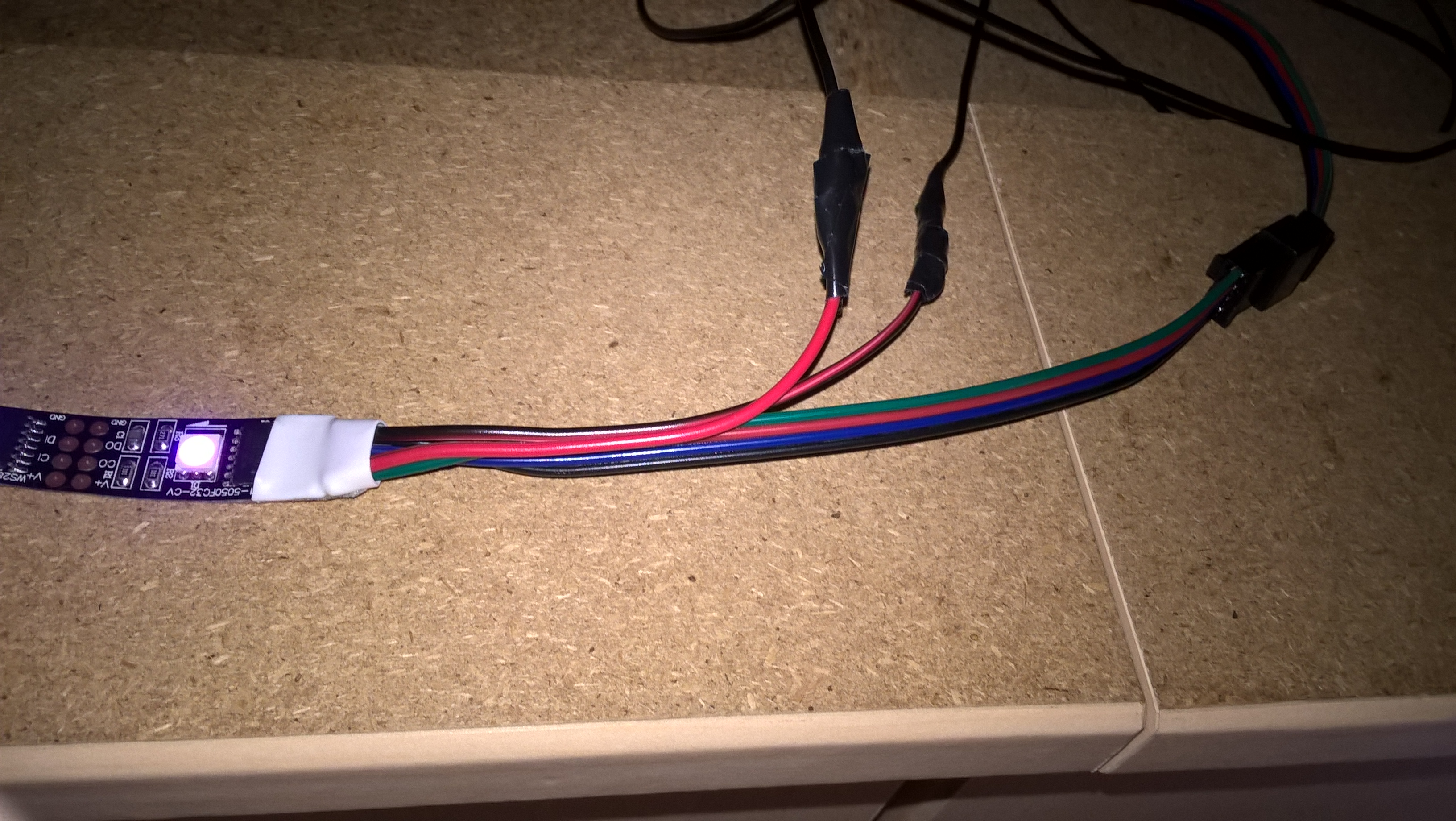

also ich glaube auf dem allerersten deiner bilder bereits eine (wenn nicht sogar 2) kalte lötstelle zu sehen. da würd ich nochmal nacharbeiten

korbip hat geschrieben:also ich glaube auf dem allerersten deiner bilder bereits eine (wenn nicht sogar 2) kalte lötstelle zu sehen. da würd ich nochmal nacharbeiten
Habe soviel schon rumgelötet das dann bei einem Ausgang schon die Kontakte nicht mehr gingen und habe da eine LED ausgelötet und gegen eine andere ersetzt. Aber leider gleiches Problem.

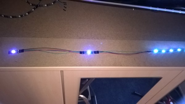

b2un0 hat geschrieben:Und du hast die LED abgetrennt die DANACH nicht mehr funktioniert? nicht die LED DAVOR?
Ja genau, diese habe ich da abgetrennt vom ersten Strang und wieder per Kabel angeklemmt.
15 LEDs waren es vorher Komplett an einem Strang. Da habe ich dann soviel rumgelötet das mir der Ausgang von der 15. LED kaputt ging. Ausgelötet die 15. und 2 neue angelötet. Dann waren es Komplett 16. LEDs an diesem Stripe.
Da dann alle anderen Sripes nicht leuchten nach der 16. LED Ausgang habe ich die 16. LED vom ersten Stripe ausgelötet und wie es auf dem Bild zu sehen ist zwei Stiftleiste an der einzelnen LED angelötet beim Ein- und Ausgang. Da geht die 16. LED dann auch per Kabel. Nur halt alles andere nicht danach.
Was ich jetzt nochmal probiere ist an dem Ausgang der einzelnen 16. LED am Ausgang einen anderen Stripe anzuklemmen (Habe ja noch 3 Stripes zum testen).
Ich hoffe es ist soweit verständlich.

Pi3 Ambilight leuchten nur unten 16LEDs.
2. Mai 2016, 17:55

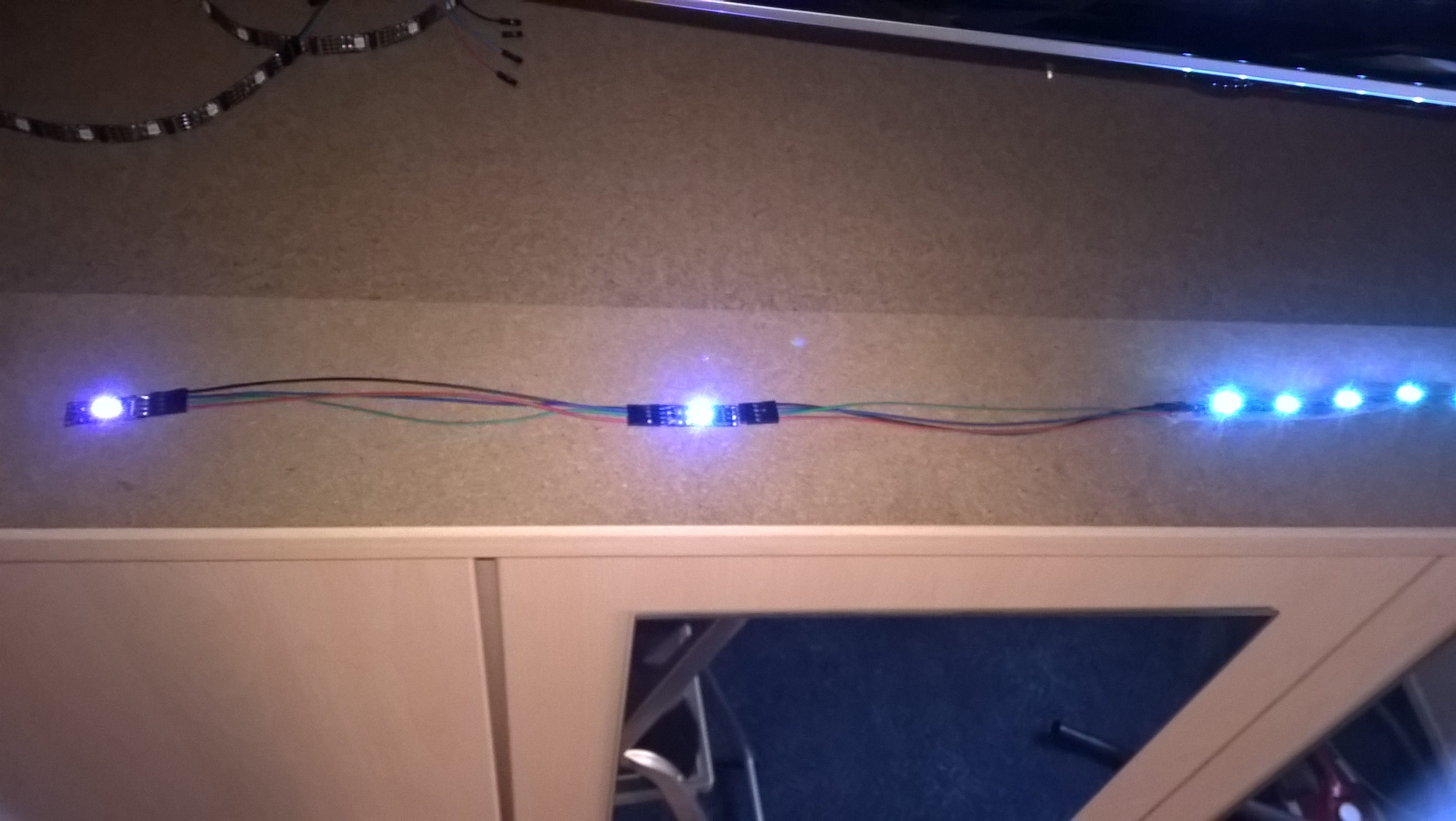

Ich komme der sache schon näher.
Jetzt habe ich an den 15 LEDs ja die einzelne 16. und eine einzelne 17. LED angesteckt und die leuchten. Wie man auf dem Bild sieht.
Habe aus der einzelnen wo der Ausgang defekt ist durchs löten mir eine einzelne zum testen an die 16. LED gehängt als letzte. Bei dieser LED wo ich den Ausgang kaputt gelötet habe wusste ich ja das die LED auch geleuchtet hat.
Egal was ich für einen Stripe an die 16. stecke, die leuchten alle nicht. 2 Stripes mit je 18 LED, 1 Stripe mit 30 LED und 1 Stripe mit 15 LEDs. Diese leuchten alle nicht.
Komme immer mehr auf die Vermutung das diese doch defekt sind.

Kurze Rückmeldung.
Habe jetzt bei allen Stripes die erste LED ausgelötet und neu angelötet.
Jetzt habe ich alle 96 LEDs die leuchten. Wow
