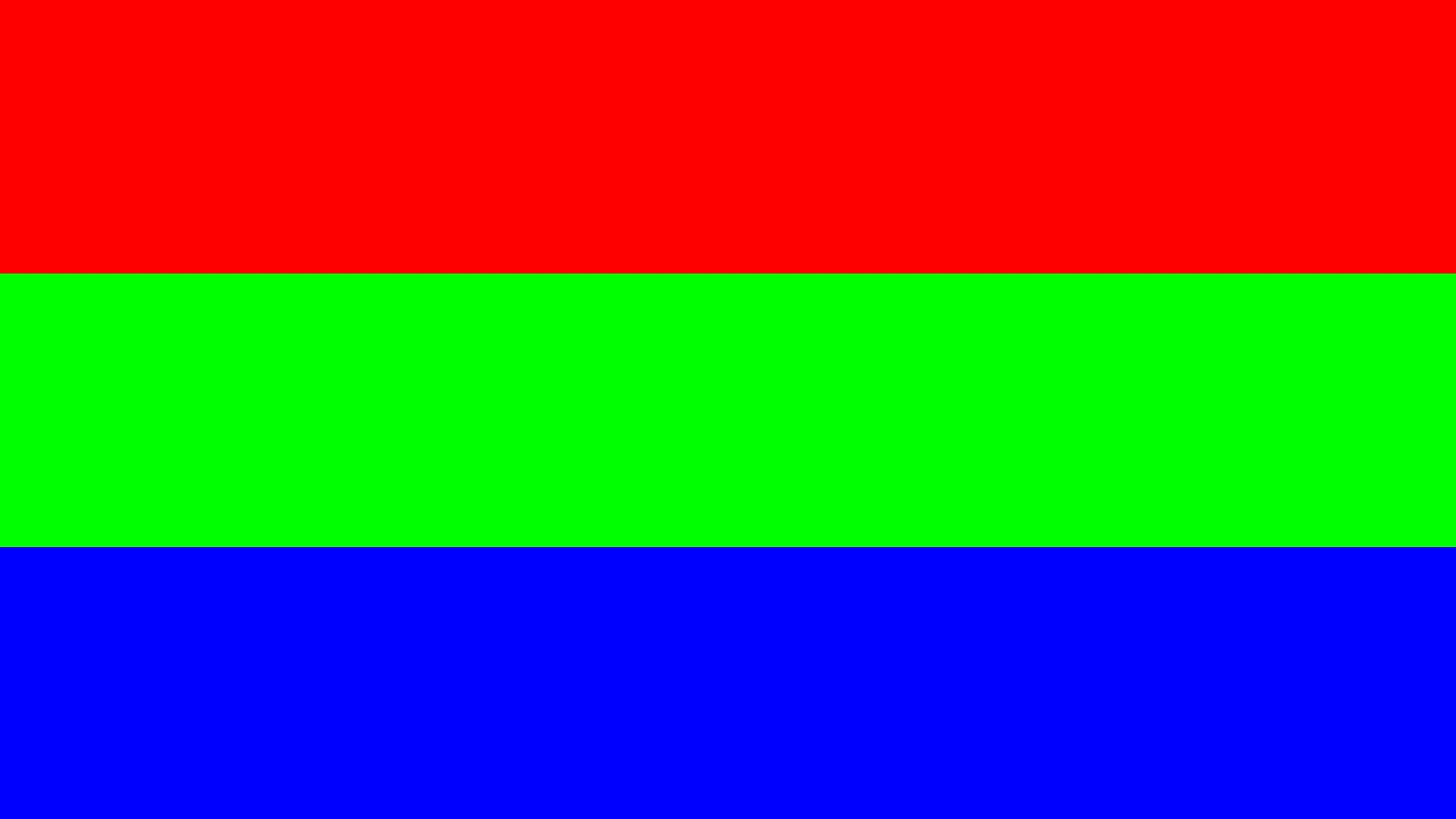

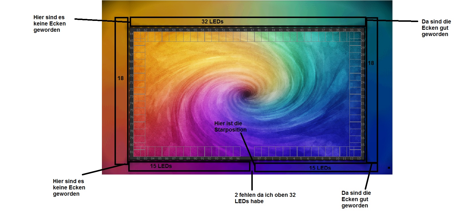

Wie justiert ihr denn die LEDs das die Farben auch stimmen?
Habe z.B. dieses Bild genommen
Auf der rechten Seite stimmen z.B. die Farben aber auf der linken sind zu weit versetzt.
Habt ihr diesbezüglich eine Idee?
Danke
Gruß FireBirds
Pi3 Ambilight leuchten nur unten 16LEDs.
3. Mai 2016, 16:50
Zähl deine LEDs noch mal und prüfe den exakten Offset unten sowie die Start Position

Sind auf alle Fälle 98 LEDs
Ist garnicht so einfach wenn der TV über dem Kleiderschrank an einer Wandhalterung hängt.
Teste den Offset und Startposition weiter.
Edit:
Die eine Seite stimmt soweit aber die andere so gut wie garnicht. Irgendwie schnalle ich das nicht ganz.

Das Bild habe ich jetzt nur zur Hilfe genommen wie ich die LEDs positioniert habe.
Entweder ist die linke Seite zu weit oben oder zu weit unten mit den Farben.

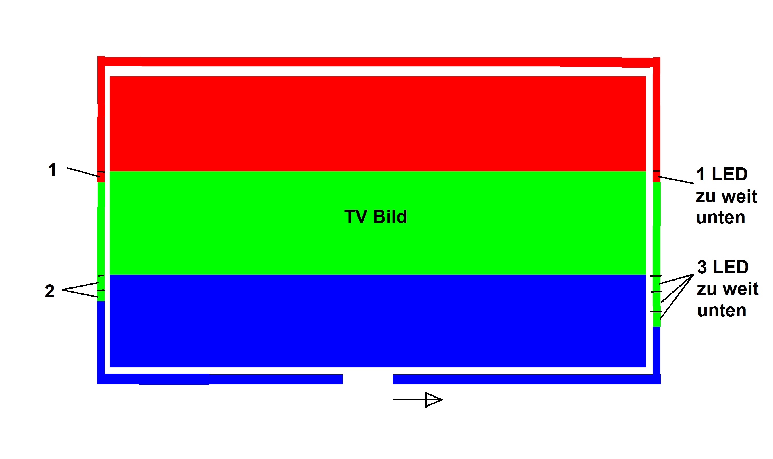

Auf der linken Seite stimmt es fast mit den Farben und auf der rechten Seite total versetzt. Siehe Bild:
4. Mai 2016, 08:16
Du kannst doch dort wo du die Anzahl der LEDs einstellst auch einstellen wo der Startpunkt der ersten LED ist, da steht meinst ein Minuswert drin oder ein anderer Plus wert welcher der Anzahl der LEDs nicht mal gleich ist, diesen einfach um -1 oder +1 verändern - rechts im Bild von HyperCon ändert sich das dann "live".

Was würde es bringen wenn ich den Anfang höher oder tiefer setze dann stimmt die rechte Seite aber dann nicht mehr die Linke Seite und umgekehrt. (Kopfkratz)
4. Mai 2016, 10:31
Du musst den Startindex korrekt setzen, egal ob du das willst oder nicht.
Dein Problem ist allein schon das du die LEDS links & rechts nicht gleich geklebt hast sondern versetzt (wenn ich das richtig verstanden habe).
Die müssen links & rechts exakt gleich geklebt sein, gleiches gilt für oben und unten, nur das du unten für z.B. den Standfuß halt die Lücke lassen kannst.

Habe jetzt alle LEDs neu positioniert und mit den Ecken komme ich auf 100 LEDs
Trotzdem habe ich wie in dem Bild so den Versatz. Selbst wenn ich die rechte Seite hinbekomme stimmt dann linke garnicht mehr. Als wäre das Bild einfach zu groß.
Jemand noch einen Tip zum anpassen?
korbip
Beiträge:48
5. Mai 2016, 23:00
Mach doch mal nach Möglichkeit ein Bild von der Rückseite deines TV und wo du da die LED angebracht hast (zumindest soweit möglich, da er ja wohl an der Wand hängt.)
Ich glaub dein Problem ist einfach dass du erstens mit deinen Streifen zu weit nach innen gerückt bist (zumindest oben und unten) und zweitens für den Versatz selbst durch versetztes aufkleben verantwortlich bist.
Das System geht halt nun mal davon aus, dass es zentral am TV angebracht ist.

Habe jetzt den Wert gefunden mit der es auf beiden Seiten völlig in Ordnung ist. ;-)
Wenn man oben und unten einen schwarzen Balken hat. Was habt ihr da so für einen Wert eingestellt. Da oben bei schwarzen Balken kaum die LEDs reagieren.
6. Mai 2016, 08:20
Unten den Schwellwert bei "Schwarze Randerkennung" höher drehen.
setz den einfach mal stück für stück höher bis es korrekt funktioniert.
Bei dir stimmt aber "Untere Lücke" doch überhaupt nicht.
Du musst dort die Anzahl der LEDS eingeben die im Gegensatz zu oben fehlt..
