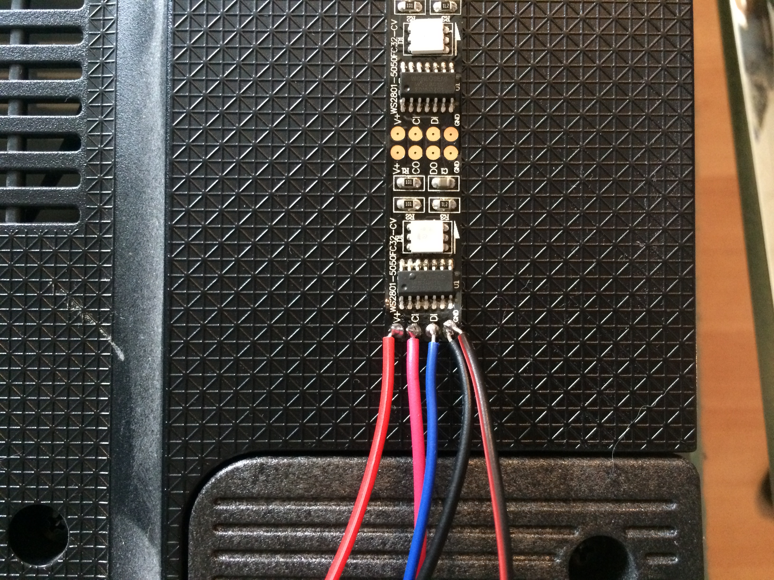

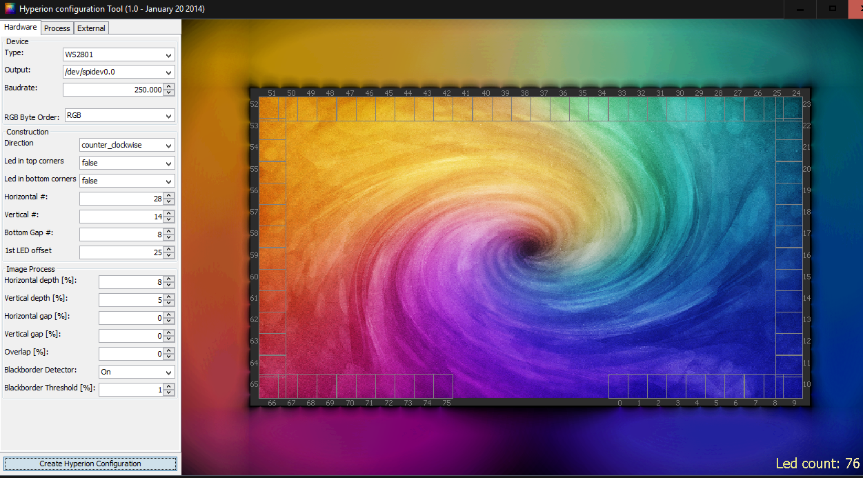

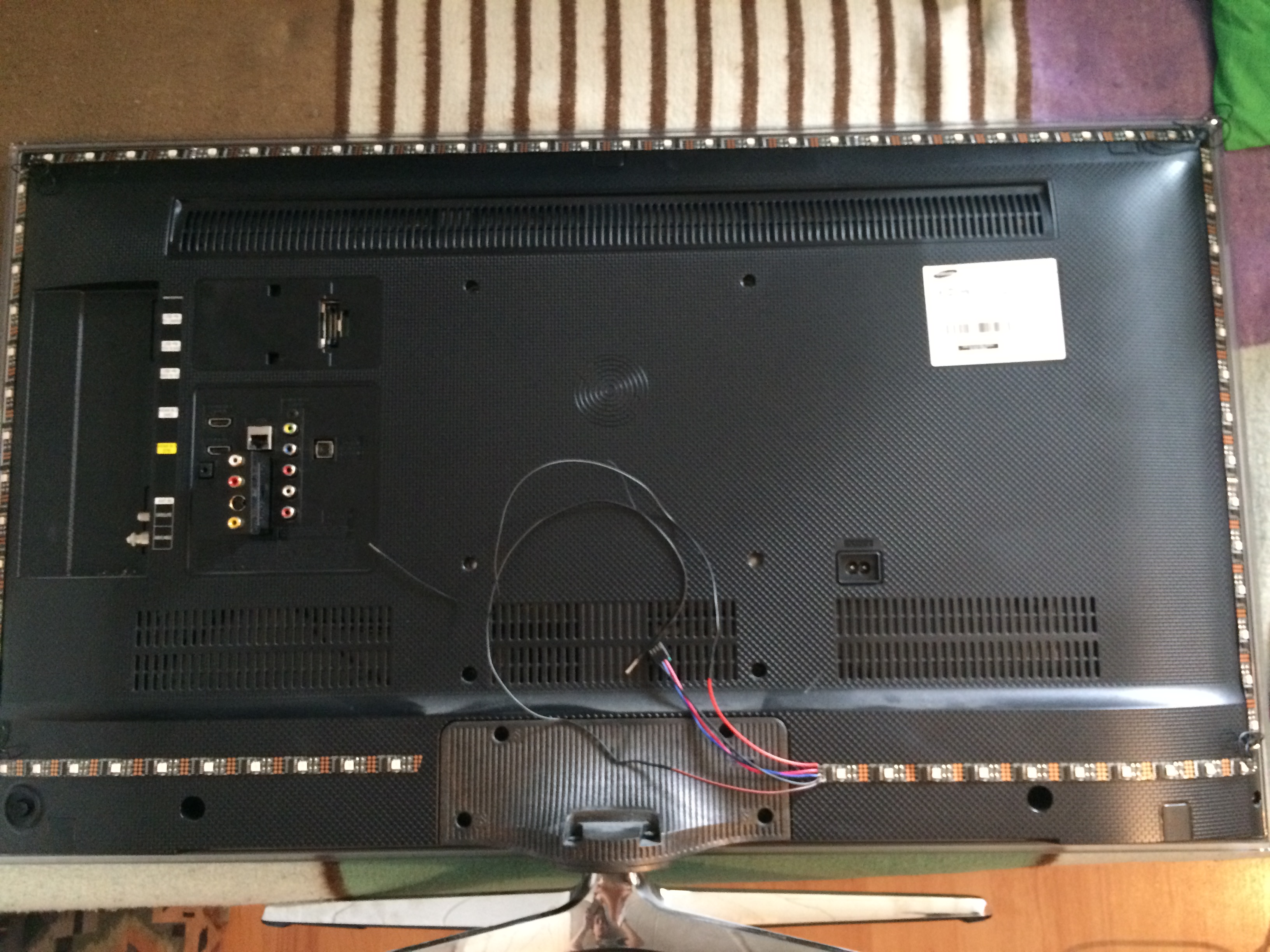

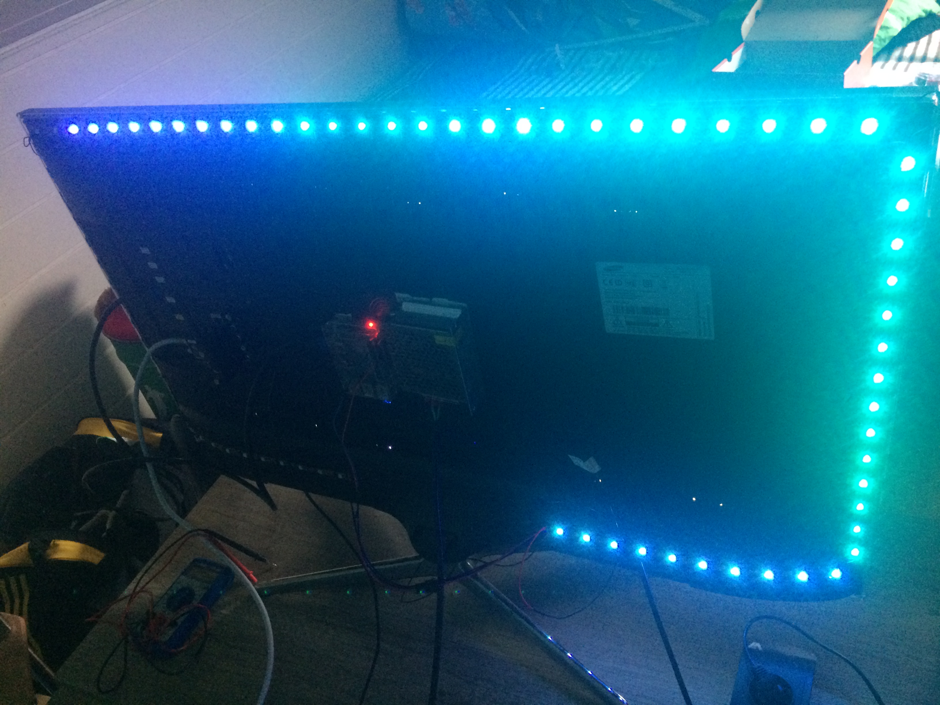

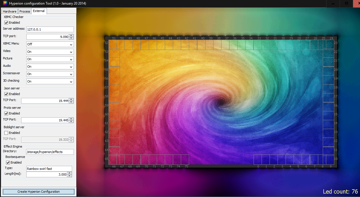

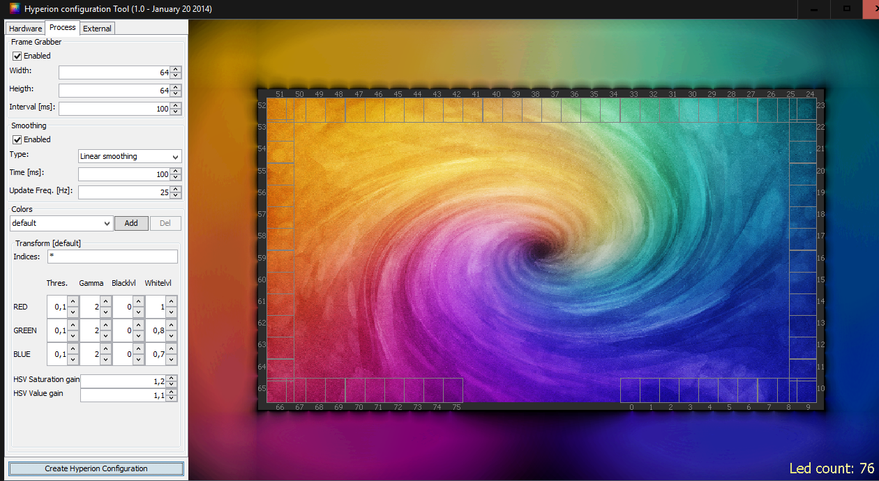

Habe heute alles zusammengelötet/konfiguriert und probiert!
Aber es leuchten schlicht nicht alle LED's durch..
Hab auch das Image von AKI probiert aber auch dort hört es an der selben Stelle auf zu leuchten..
1. WS2801 http://de.aliexpress.com/item/5M-ws2801 ... wVersion=2
