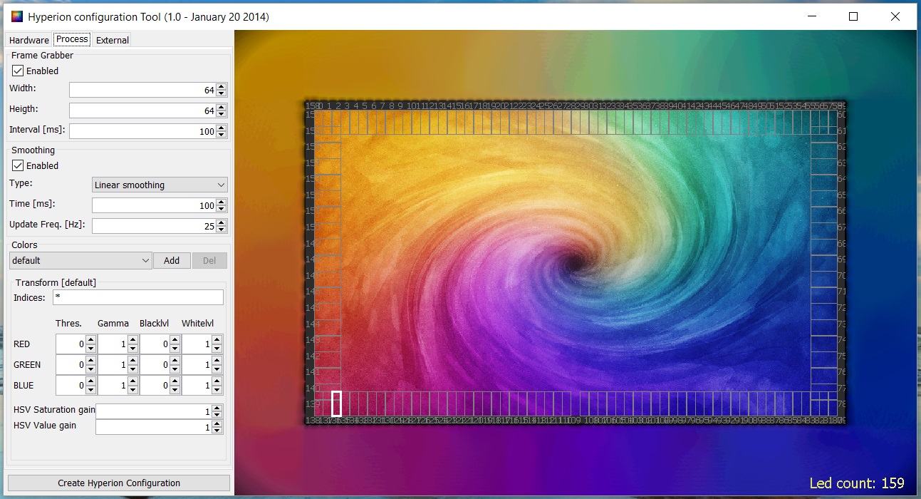

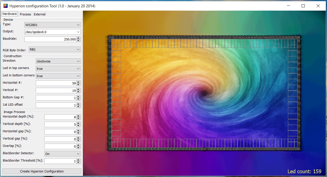

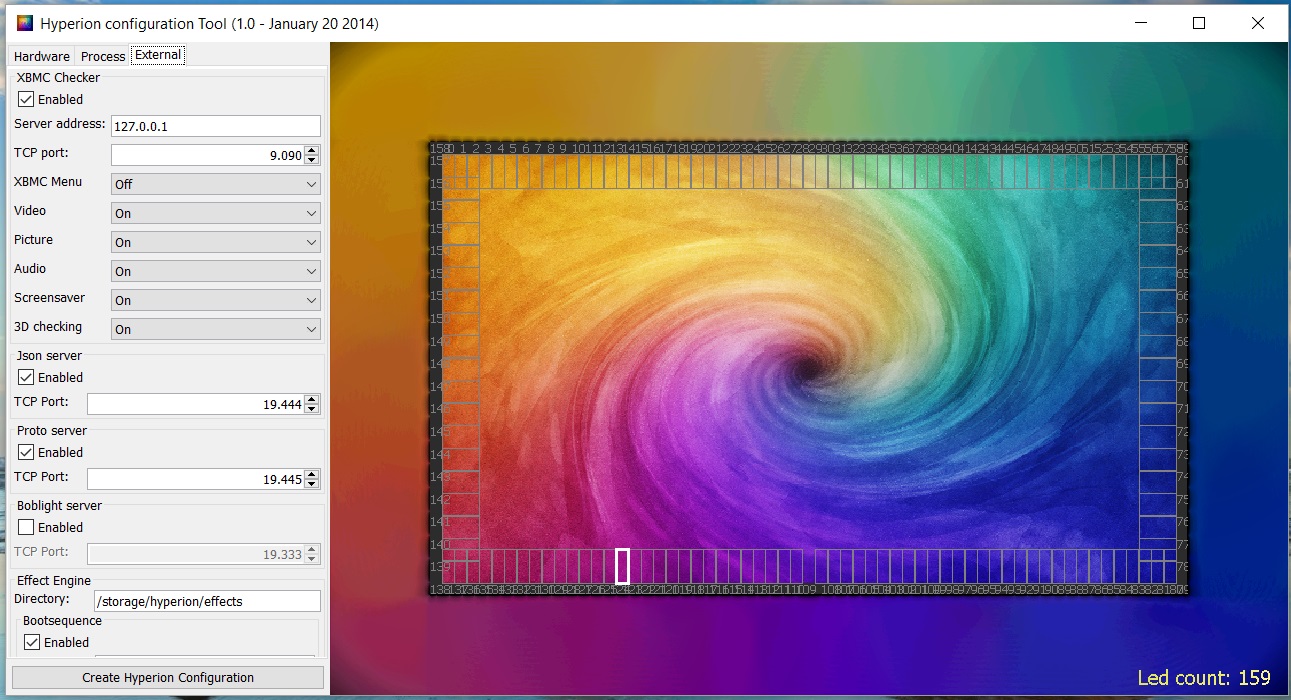

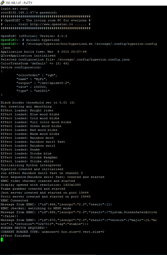

5. Hyperion GUI Tool:
6.: Mein LED-Stripe soll gar nicht am TV montiert werden.
7.: Ich bin Windows-Phone Benutzer
8.:

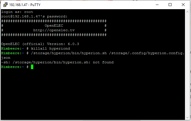

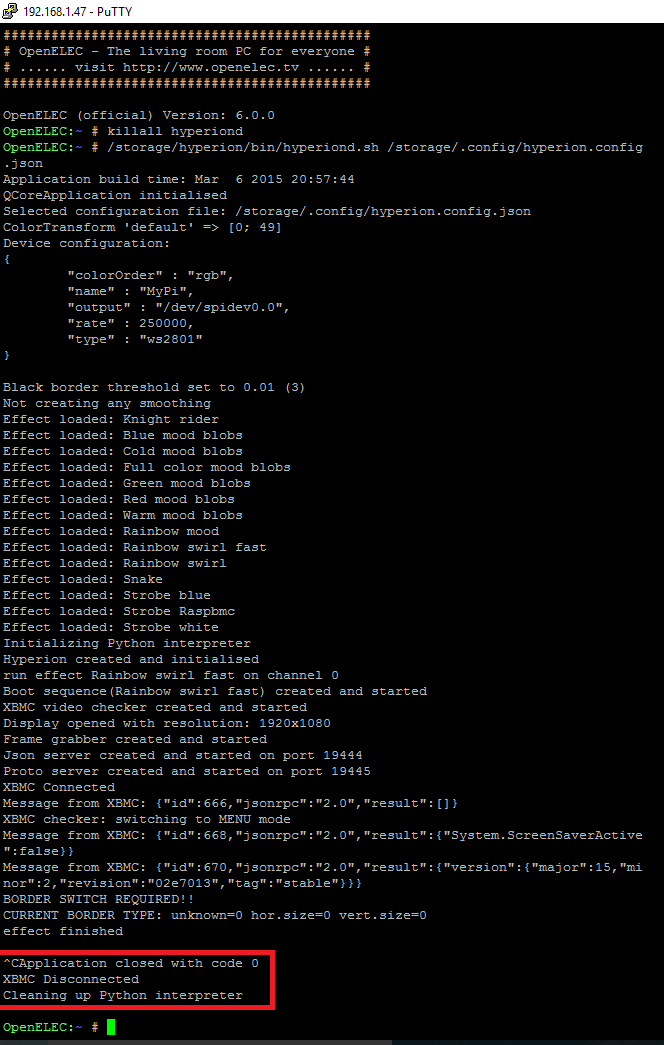

Himbeere:~ # killall hyperiond/storage/bin/hyperiond.sh /storage/.config/hyperion.config.json
killall: hyperiond/storage/bin/hyperiond.sh: no process killed
killall: /storage/.config/hyperion.config.json: no process killed

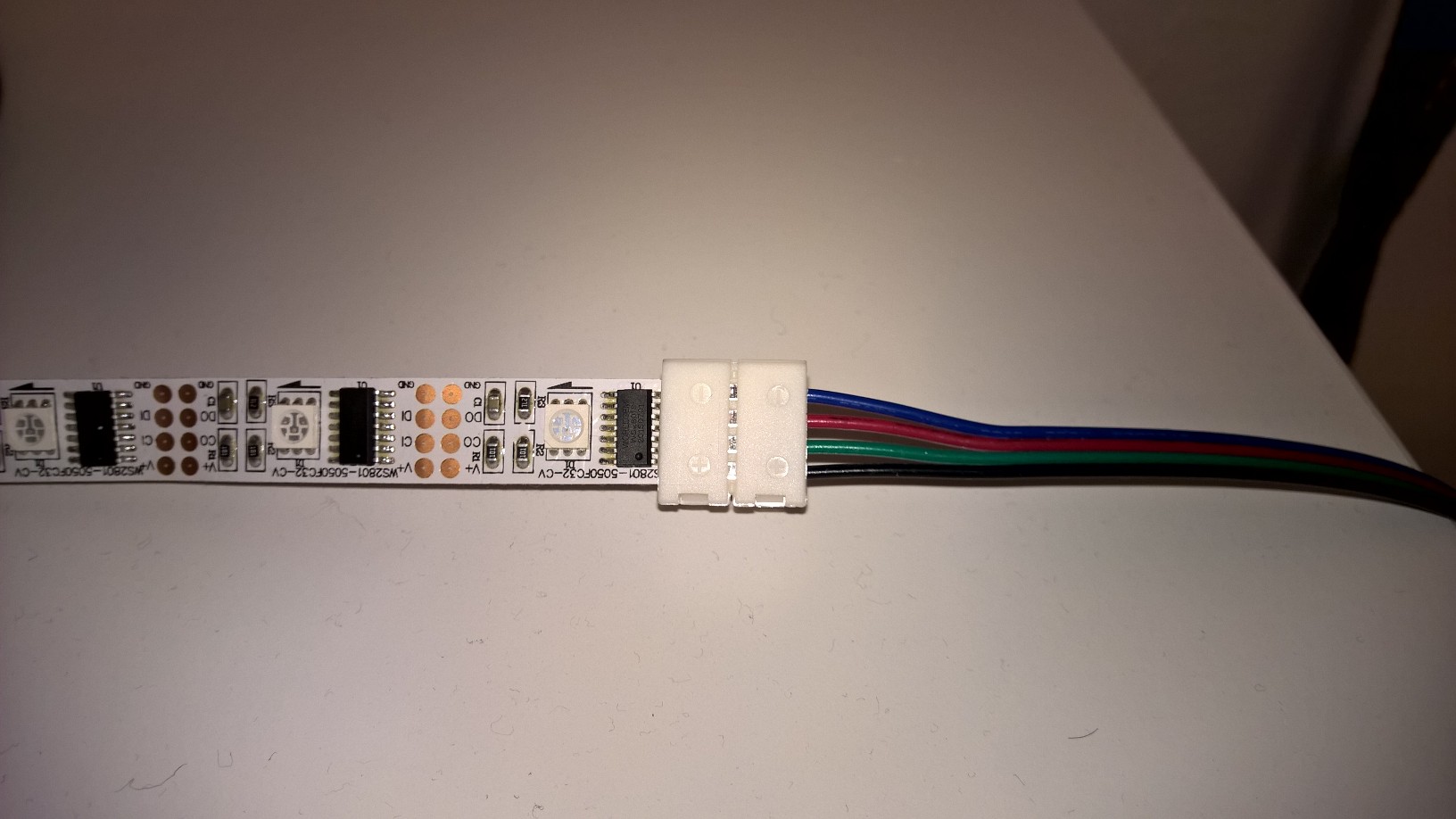

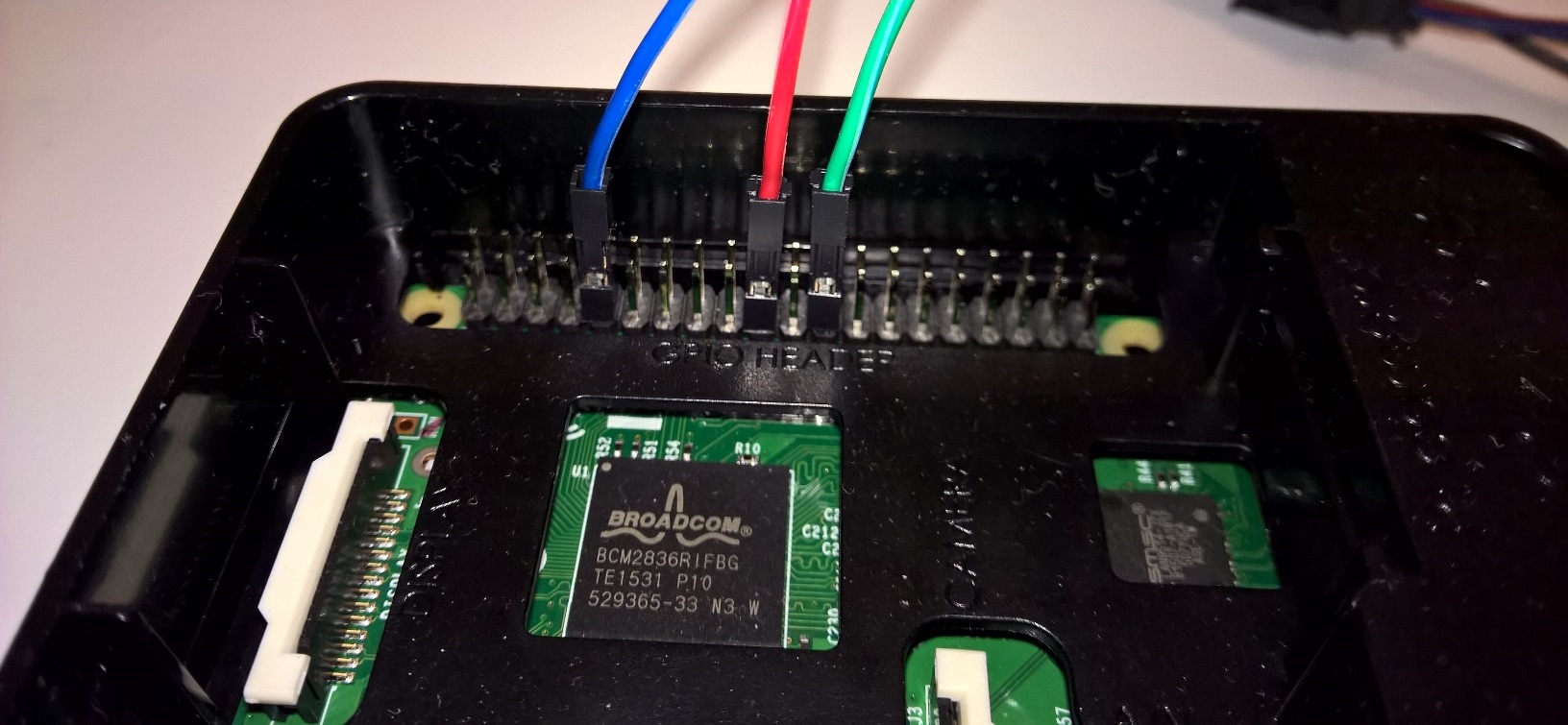

Nun zu den Besonderheiten:
1. Ich habe nicht die komplette Verkabelung fotografiert, weil sie nicht auf ein Bild passt. Wie gesagt, möchte ich den LED-Stripe nicht am TV montieren und habe zwischen Stripe und GPIO-Pins vom RPI etwa 6m Kabel. Ist das zu lang? Mit kürzeren Kabeln hatte es vor ein paar Tagen schon einmal kurz funktioniert. Allerdings weiß ich nicht was ich da gemacht habe, weil ich anfangs den gleichen Fehler hatte wie jetzt, dann ging es plötzlich, und einen Tag später wieder nicht.
2. Es leuchten nicht immer 2/3 vom Stripe. Meistens leuchten weit weniger LEDs (ca. 10-20), allerdings immer auf die gleiche Art und Weise (leicht bläulicher Farbton, kein Farbwechsel).
3. Ich wollte den RPI ebenfalls über das Netzteil mit Strom versorgen. Das funktioniert soweit auch. Allerdings leuchten tendenziell mehr LEDs, wenn ich den RPI über den mitgelieferten Netzstecker mit Strom versorge. Bei beiden Varianten habe ich jedoch hin und wieder dieses ominöse bunte Viereck rechts oben im Bild, was ja auf eine zu geringe Versorgungsspannung des RPI schließen lässt? Lustige Beobachtung eben: irgendwo in der Wohnung hat jemand einen Lichtschalter betätigt, und plötzlich sind noch ein paar zusätzliche LEDs am Strip aufgeleuchtet. Zufall? :?

Habe mir jetzt mal diesen Controller bestellt, um zu schauen ob mein LED-Stripe funzt: http://www.amazon.de/WS2801-Controller- ... Controller
Außerdem diese Schnellverbinder, um mangelhafte Lötstellen als Fehlerursache auszuschließen: http://www.amazon.de/Schnell-Verbinder- ... +Verbinder
Siehe da, alle LED's leuchten und lassen sich über den Controller steuern. Daher würde ich den LED-Stripe, das Netzteil, sowie die Kabelverbindung zum Stripe als Fehlerquelle ausschließen.

Leider ist auf deinen Fotos nicht zu erkennen wo genau Blau & Gelb am RPI angeschlossen sind.
Du könntest mal die Verkabelung vom RPI lösen so das du nur Strom am Stripe anliegen hast, den Strom jetzt in schnellen abständen immer mal aus & wieder an machen, dadurch solltest du ein "unvorhersehbares" Verhalten am Stripe feststellen, auch kannst du am Stripe selber einfach mal Wackeln, auch an den Kabeln, oder auf die LEDs mit dem Finger rauf drücken - dadurch verursachst du ein "flackern" der LEDs - hierbei sollten eigentlich alle LEDs, auch das letzte drittel, irgend ein Verhalten aufzeigen (kurzes Aufblitzen, leichtes dauerleuchten u.ä.).
Wenn das letzte Drittel aber auch dann nicht anspringt und du reproduzierbar immer nur bis zur gleichen LED eine Aktivität verzeichnen kannst behaupte ich einfach mal das ab dort eine LED defekt ist - ggf dort mal den Stripe ein wenig knicken.

Hier nochmal ein paar Bilder von meiner (neuen) Verkabelung:
Nochmals danke für eure Hilfe :)

Ok, habe mir nochmal das Test-Image von AKI gemäß Anleitung aufgespielt. Auch da finde ich nirgends ein "Hyperion" Verzeichnis. Allerdings bekomme ich nun eine Ausgabe, wenn ich
killall hyperiond
/storage/hyperion/bin/hyperiond.sh /storage/.config/hyperion.config.json
eingebe:
Sorry das ich es als Bild einfüge, aber wenn ich den Text über Strg+C kopieren will, kommt direkt folgende Ausgabe:
Hat noch jmd eine Idee? Bin langsam kurz davor, mir einen neuen RPI zu bestellen, auch wenn ich mir nicht erklären kann wie und warum meiner kaputt gegangen sein soll. :/
