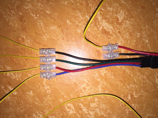

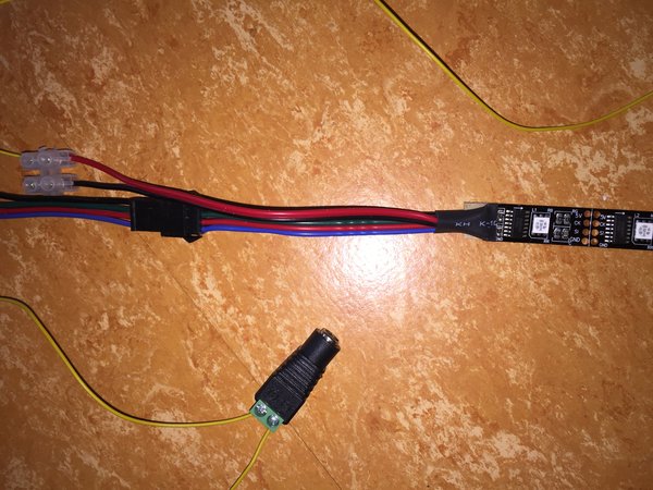

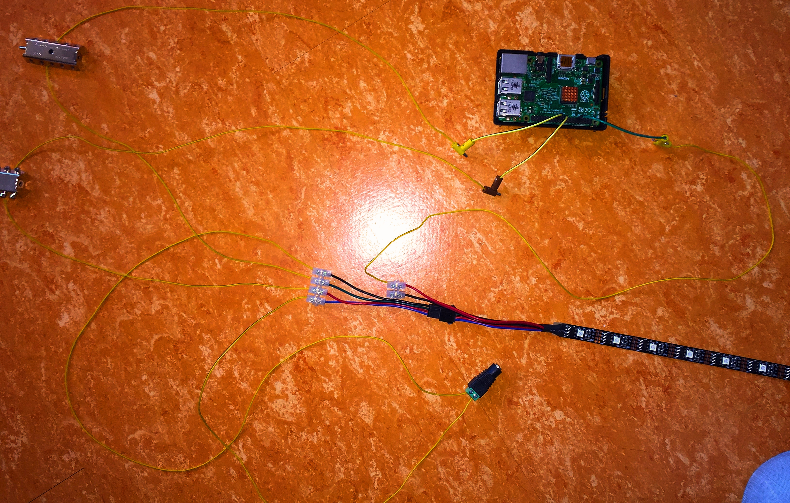

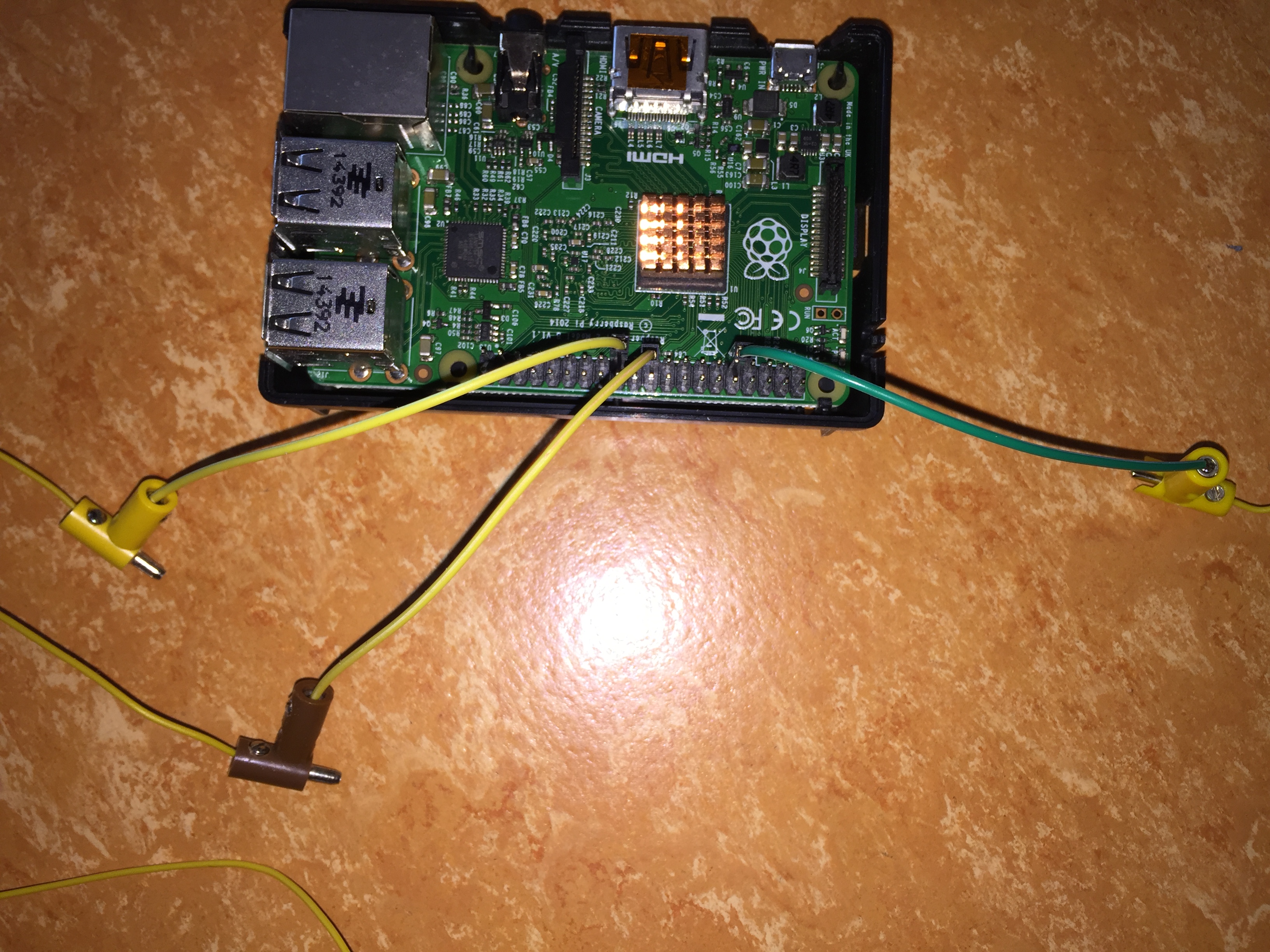

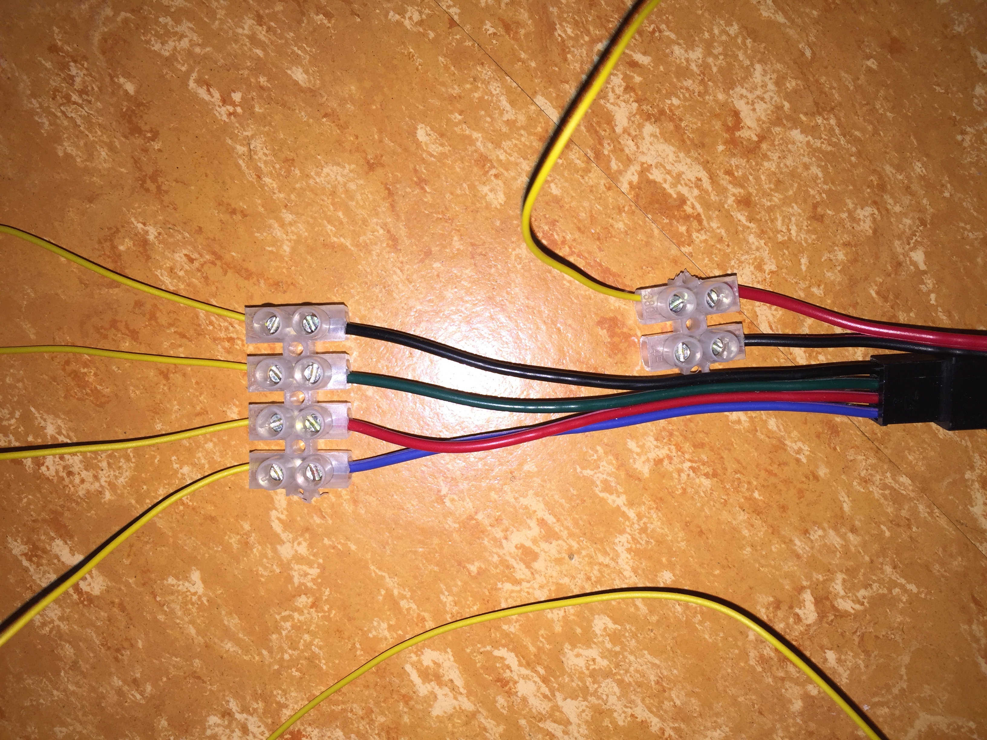

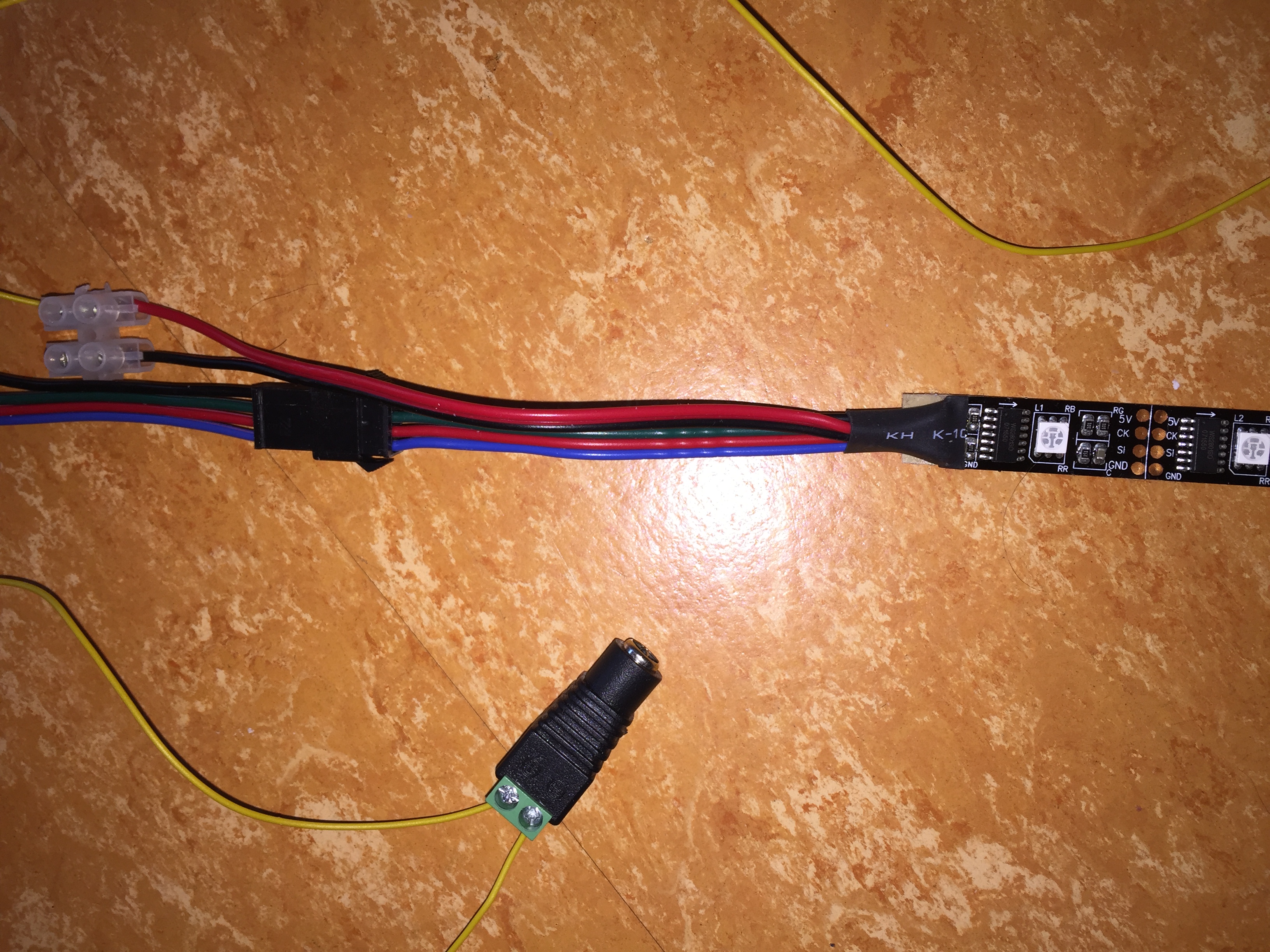

2. Fotos meiner Verkabelung:
Ich habe HDMI usw. ausgesteckt und nur die relevanten Teile fotografiert, LAN usw. sieht man nicht, da ich den Pi normalerweise an der Rückseite des Fernsehschranks montiert habe mit Klettband.
Zur Zeit habe ich nur 13 LEDs angehängt, einfach weil es zum Testen reicht und ich so weniger potenzielle Fehlerquellen habe.
Gesamtübersicht:
Anmerkung: Beim 5V Anschluss sind die Farben vertauscht, der obere mit den 2 Kabeln ist rot, der mit den 4 Kabeln schwarz.
Verkabelung am Raspberry:
LED Verkabelung:

Die Verkabelung passt meiner Meinung. Ich habe sie mittlerweile mehrfach kontrolliert.
Auf dem LED Streifen leuchtet meistens nur die erste, maximal die ersten drei LEDs. Diese dann jedoch nur in einer Farbe ohne auf jegliche Befehle zu reagieren.
Der LED Strip hat Strom: Ich habe testweise die PlusMinus Kabel einer winzigen Lampe von mir auf den Strip angehalten, und sie leuchtet. Das Problem müsste also irgendwo bei den Datenübertragungen liegen.
