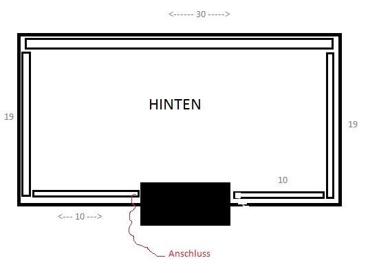

Ich habe mich gestern auch mal rangesetzt und alles zusammen gelötet und ausprobiert. Habe die ws2801 LEDs, Rasberry Pi 2 mit openelec.
Ich habe nun das Problem, dass die LEDs willkürlich blinken.

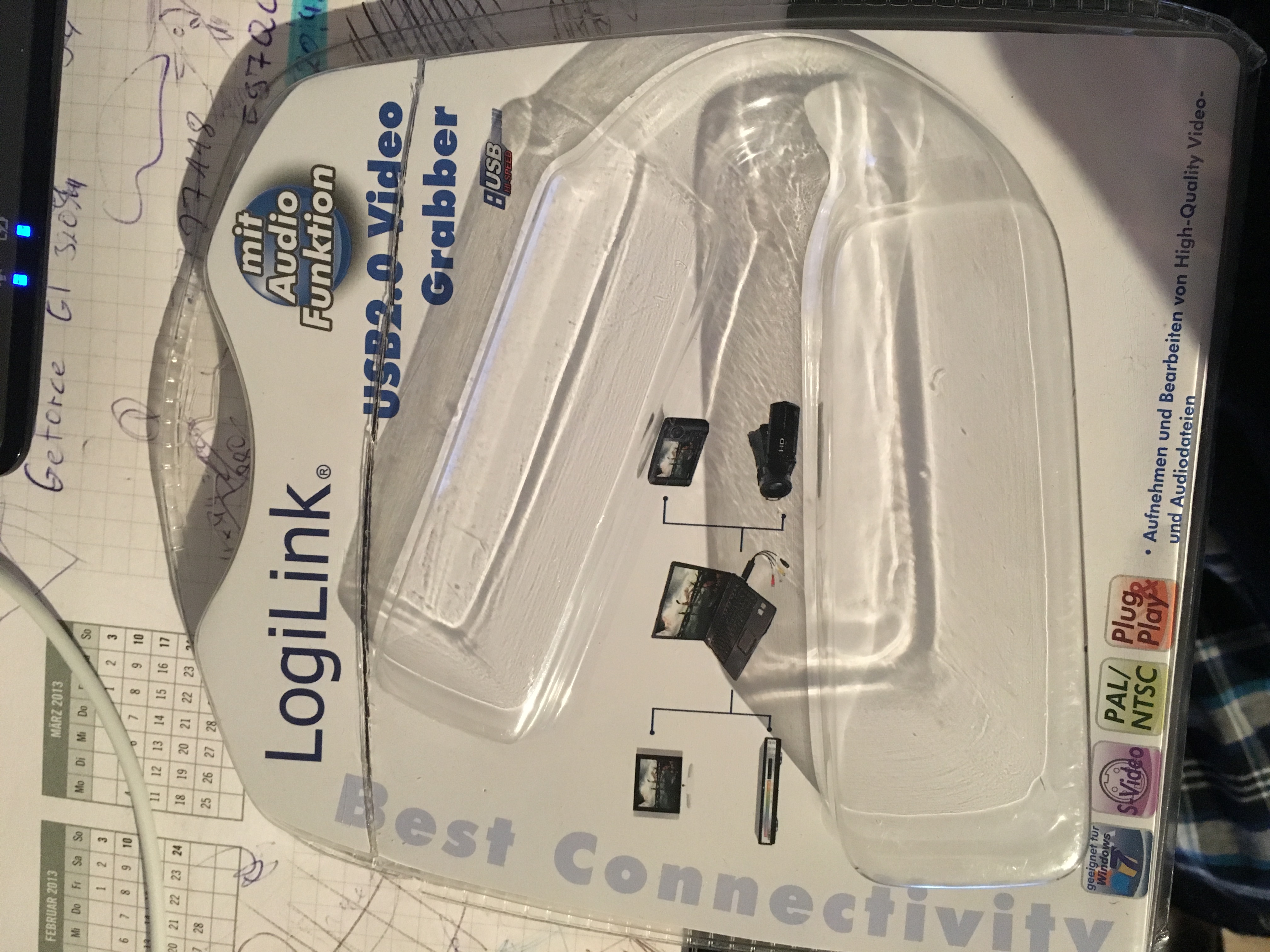

Wenn ich die Hyperoin App benutze, bekomme ich die Farben und Effekte die ich ausprobiere auch ohne Probleme dargestellt. Deswegen ist das zusammenlöten meiner Meinung nach Problemlos gegangen. Wenn ich es aber über den Rapsberry oder ein externes Gerät versuche, blinken die LED halt wild durcheinander.
Meine Hyperion cfg Datei:

Sobald ich es schaffe werde ich auch noch mal ein Video hochladen wenn ich es schaffe. Hat vll jemand schon mal eine Idee?
Habe schon überlegt, ich nutze 2 vorgeschlagene HDMI Kabel von Amazon und hatte noch ein altes hier rumfliegen. Nicht vergoldet. Kann es ggf sein das dies zu schwach ist?
