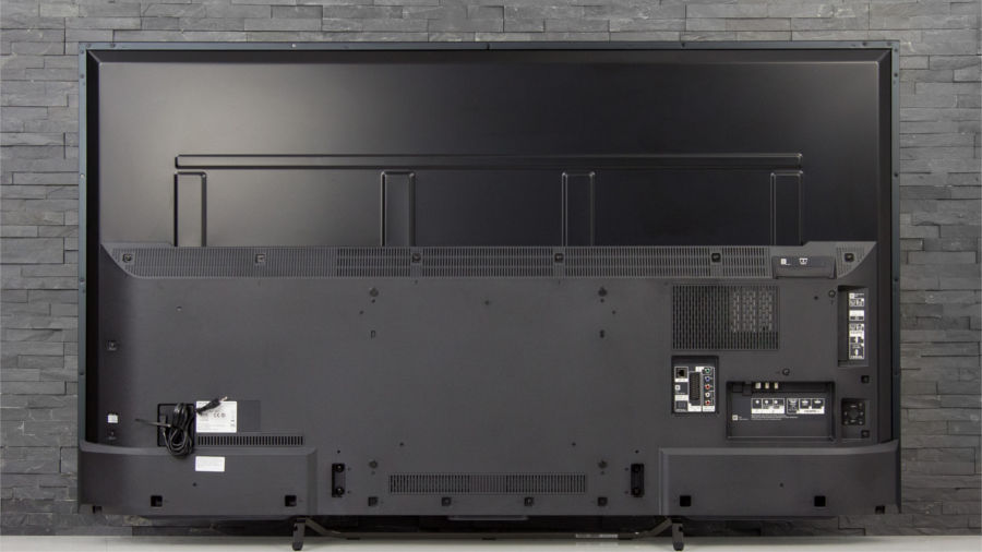

ich will mich nun auch an die Umsetzung einer Ambilight Lösung machen. Ich bin mir aber relativ unsicher was die Montage der Stripes angeht. Beim TV handelt es sich um einen Sony Bravia KDL-75w855c. Dieser steht frei auf einem Lowboard:

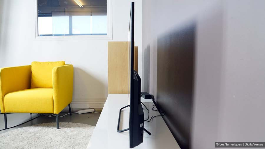

Nun ist der Abstand zur Rückwand aufgrund der unebenen Rückseite sehr verschieden, hier mal ein Seitenprofil, das dem ähnlich kommt:
Und so sieht es etwa von hinten aus, wobei das auf den Pic glaub ich nen 55iger ist bei mir ist das ganze wahrscheinlich noch etwas mehr ausgeprägt:
Heißt konkret ich hab an den oberen Stellen ca. 20 cm Abstand zur Rückwand, an der unteren Stelle seitlich ca. 17 cm und unten lang laufend ca. 13 cm, sprich insgesamt einen Unterschied von 7 cm. Frage ist wie stark das am Ende auffällt, ob das so montierbar ist, wenn ja an welcher Stelle oder ein selbstgebauter Rahmen (ggf. Montage in den VESA Bohrungen) sinniger wäre.
Hat jemand zufällig schon ein Projekt umgesetzt, bei dem die Rückseite des TVs große Tiefenunterscheide hat? Wenn ja wie habt ihr es um gesetzt und wie ist das Ergebnis? Ggf. auch statt gerade runterkleben den Stripe am Wechsel der Tiefe durchschneiden und bei geringerer Tiefe näher zur Fernsehermitte rücken?
Bin insgesamt etwas verunsichert was die Montage angeht. Ggf. via Traill and Error am einfachsten, bedeutet dann aber wahrscheinlich dass ich schweizer Käse aus der Rolle machen muss und am Ende an 20 Stellen löten muss, was mir schon bei den Eckverbindungen leichtes Unbehagen bereitet.
Hoffe ihr könntet mir da ein paar Tipps geben, wo ich orientiert am unteren Bild die Stripes bei dem Problembild genau montieren könnte.

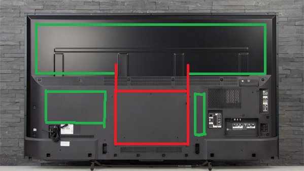

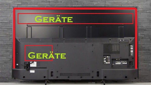

IKEA :-) dann passt das.
Ich habe dir 2 Ideen gezeichnet......überlege dir mal ob du dazu was hast an Must to Have oder Nice to Have.
Bild 1:
An den roten Linien müsstest du "Aufdoppeln"....also die Strecke zu Wand angleichen.
Geräte ....Pi etc.
Bild 2:
wäre das rote die VESA...stimmt das soweit? Im Bereich der Vesa hat Sony sehr starke Konstruktion.....wäre auch was wo ich etwas hätte.
Weiter Info´s.....
Kabel ( 230V,Sat/Cabel, Netzwerk) woher kommen die....direkt Hinterm TV ?
Was soll alles DIREKT an den PI.....HDD? Ir Empfänger? Kommt da noch eine 5.1 Anlage dran oder Sounbar?
Willst du Umlaufende LED........
Das Haus/Wohnung ist das Eigentum?

Bob hat geschrieben:Bild 1:
Die Idee hatte ich auch schon Frage wäre was sich da anbietet, sollte ja net zu schwer sein, wenn es auch angeklebt wird. ggf. Styropor.
Bob hat geschrieben:Bild 2:
Korrekt das rote ist die VESA
Bob hat geschrieben:Weiter Info´s.....
Kommen direkt mittig unterm TV aus dem Lowboard.
Bob hat geschrieben:Was soll alles DIREKT an den PI.....HDD? Ir Empfänger? Kommt da noch eine 5.1 Anlage dran oder Sounbar?
Videograbber zwecks Ambilight bei anderen HDMI Quellen, HDD wird nicht benötigt, der PI kriegt das Material übers Netzwerk. IR muss ich mal schauen hab im Moment so nen 5 Euro teil, wobei der Empfänger da am USB dran ist und gut nen Meter Kabel hat, sprich nach vorne gelegt werden kann, das ist kein Problem am Ende stell ich mir aber eher was wie ne Harmony vor.
Am Ende soll da noch irgendwie nen AVR dran und nen Soundsystem, wobei das dann ja eher hinterm PI kommt. Center im Lowboard wird wohl zu tief sein, womit es eher ne Phanomcenter Lösung wird sprich 4.1.

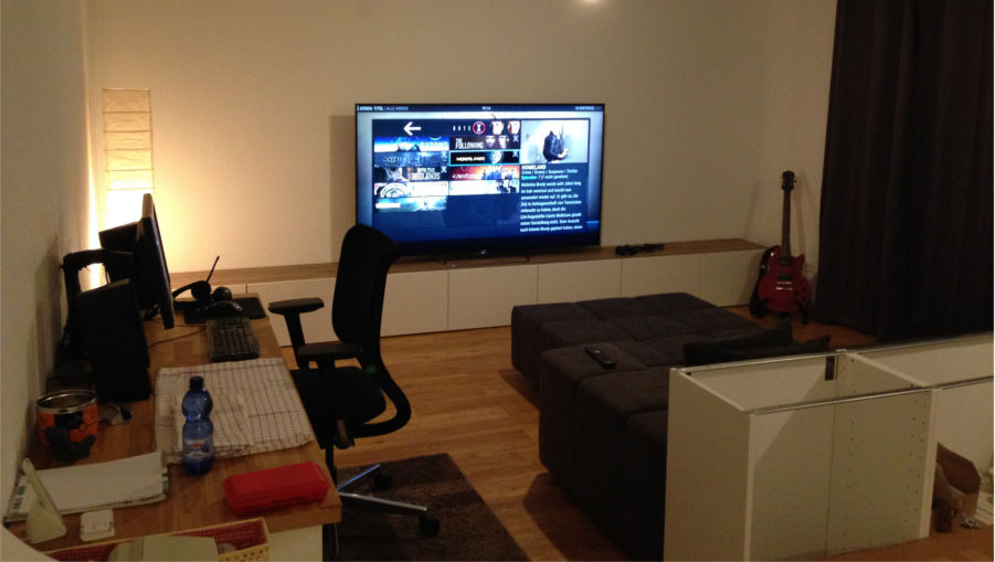

Ajo horizontal sitz ich perfekt mittig vorm TV, mit anderen schau ich eher im Kino ist aufgrund des geringen Abstands (gut 3 Meter) und der TV-Größe bei mir mit den Blickwinkel eh sehr ungünstig. Höhe ist beim Phantomcenter eben das Ding, da es wohl Regallautsprecher auffem Lowboard werden. Dicke Standboxen davor wäre mir ein wenig zuviel des Guten. Hinten kommen wohl Onwall Lautsprecher dran.
Ist am Ende etwa so geplant:
Wäre wohl keine perfekte Lösung aber das beste was mir so auf die schnelle eingefallen wäre.

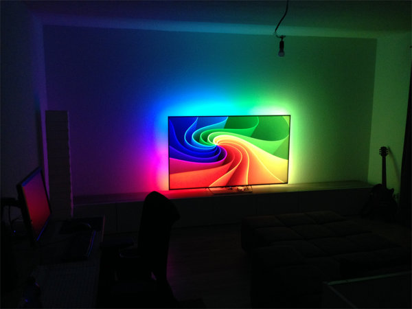

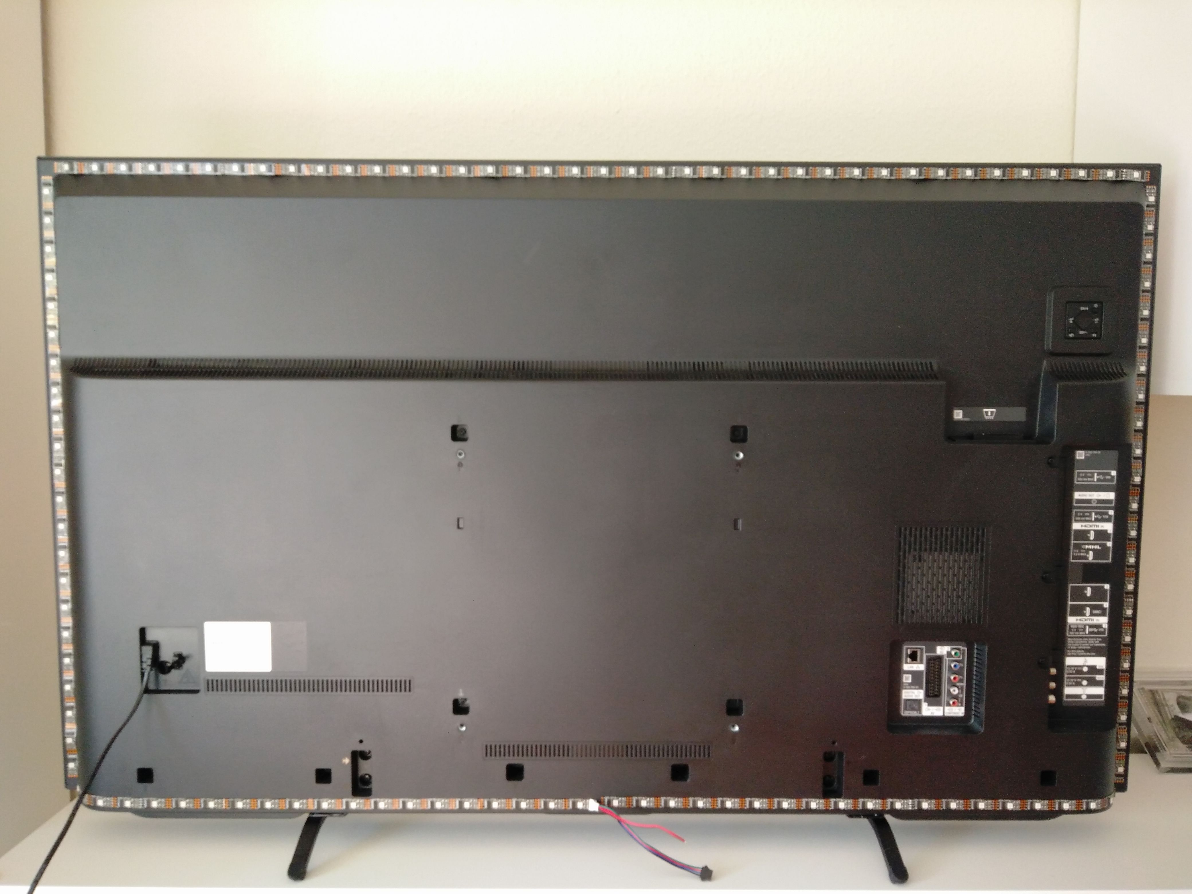

Habe ein anderes Model von Sony KD8005. Dort habe ich sie wie auf dem Bild angebracht. Und muss sagen, dass es perfekt ist mit den Seiten. Nur der untere teil bei dir Beult sich mehr aus nach außen als meiner.

Nun bei dir geht aber der Rand über die ganze TV Fläche, abgesehen von der Unterkante. Bei mir ist die Ausbeulung zum einen ausgeprägter und zum anderen ist sie ab 1/3 der TV Fläche durchgehend. Sprich ich hätte den Umbrauch nicht wie du nur am unteren Rand, sondern einen Bruch mitten in den seitlichen Flächen.
Werde aber wohl schauen, dass ich die 7 cm ausgleich mit 2-3 Abstandshaltern und drauf eine Leiste anbringe. Bin noch am gucken was ich da genau nehme, ggf. eine Leiste aus eloxiertem Aluminium.

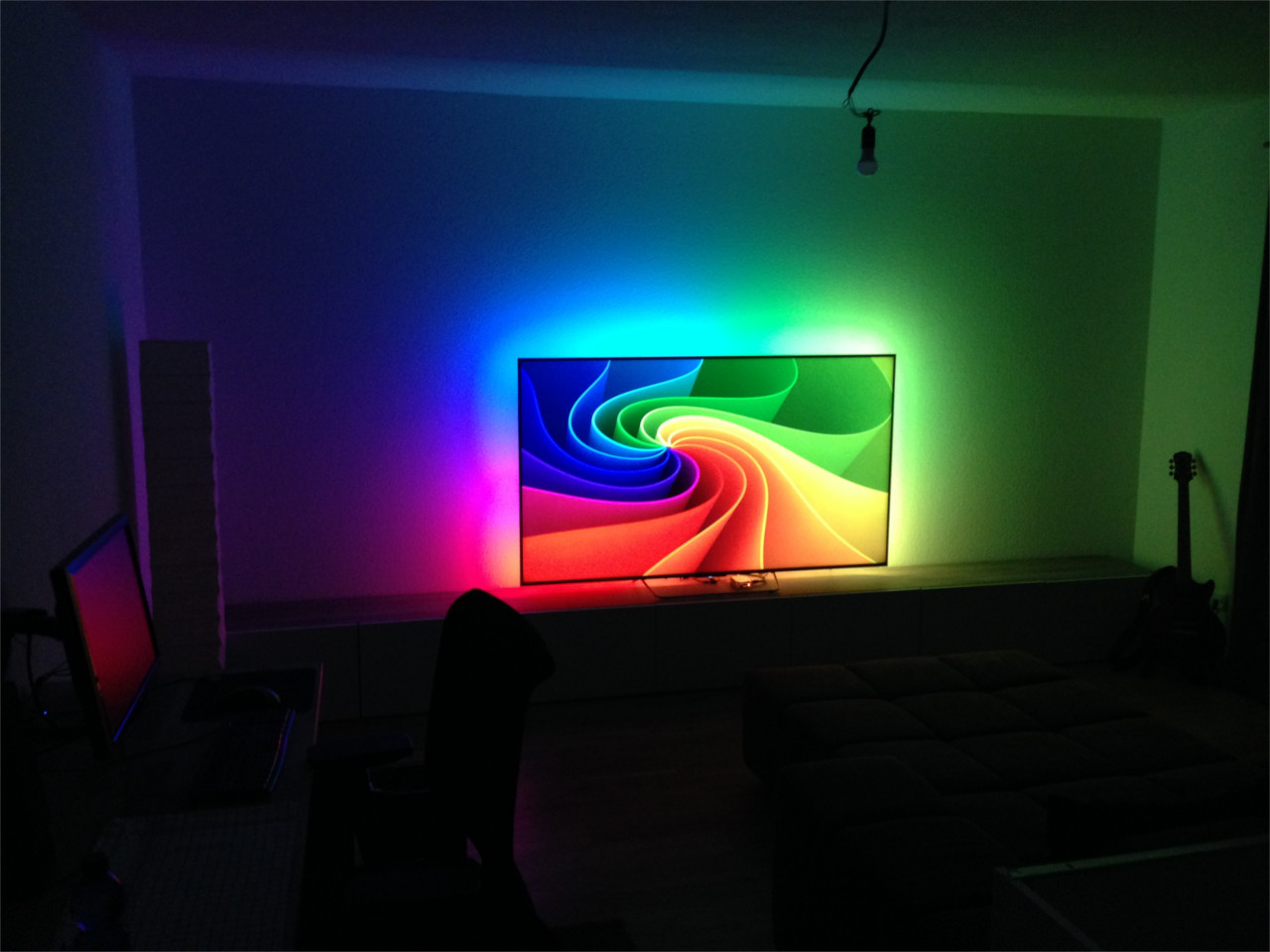

So kleines Update. Hab es nun doch so gemacht wie Demoman, sprich einfach runtergeklebt. Das Löten hat mich ganz schön geschafft, glaub dafür bin ich doch zu grob motorisch, bin überrascht dass es trotzdem funktioniert. Versaut hab ich letztlich nur ein LED Element, da ist mir der Kontakt abgerissen, als ich probiert hab das Kabel an das nächste Element zu löten aber gottseidank war genau ein Element übrig.
Nun brauch ich auf jeden Fall noch längere Kabel damit ich den Kabelsalat und den Pi aus dem Blickfeld bekomme, das stört mich im Moment noch stark. Rest ist dann erstmal Einstellungssache der Farben usw.
