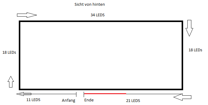

Die Anzahl hatte sich geändert, aus dem Grund habe ich auch eine neue Config Datei erstellt.
Ein Bild zu machen ist sehr schwierig, da der TV an der Wand befestigt ist und ich bereits dafür gesorgt hab dass nichts von den Kabeln sichtbar ist. :D
Aber anbei der Aufbau wie es bei mir aussieht, der rot markierte Bereich wäre der, der neu hinzukam (seitdem es mir so vorkommt als würde die Farben nicht mehr 100%ig stimmen).

Verstehe. Und was genau meinst du mit "die Farben stimmen nicht mehr"? Ist die Position falsch? Wenn ja, an welcher Stelle? Zeig uns auch ein Screenshot aus HyperCon. Mir ist aufgefallen, dass deine Lücke unten nicht in der Mitte ist. Soweit ich weiß, kann man die Lücke nicht verschieben. Somit müsstest du manuell hingehen und die Config ändern.

johnrey hat geschrieben:Und was genau meinst du mit "die Farben stimmen nicht mehr"? Ist die Position falsch? Wenn ja, an welcher Stelle? Zeig uns auch ein Screenshot aus HyperCon. Mir ist aufgefallen, dass deine Lücke unten nicht in der Mitte ist. Soweit ich weiß, kann man die Lücke nicht verschieben. Somit müsstest du manuell hingehen und die Config ändern.
Die Farbausgabe scheint mir eben um ein paar (schwer einzuschätzen wie viel genau) verrutscht zu sein.
Also sprich z.B. Die Farbe rot wird noch angezeigt, obwohl diese schon ein paar LEDs früher eben nicht mehr angezeigt werden soll.
Genau, das ist eben mein Problem, weil ich unten dann insgesamt 2 LEDs weniger hab als oben, ich werde mal versuchen ob ich das einfach umgehen kann, indem ich angebe dass ich oben links und oben rechts in der Ecke noch eine LED habe (dann hätte ich unten insgesamt die angegebenen 32 Stück und oben 34 Stück).
