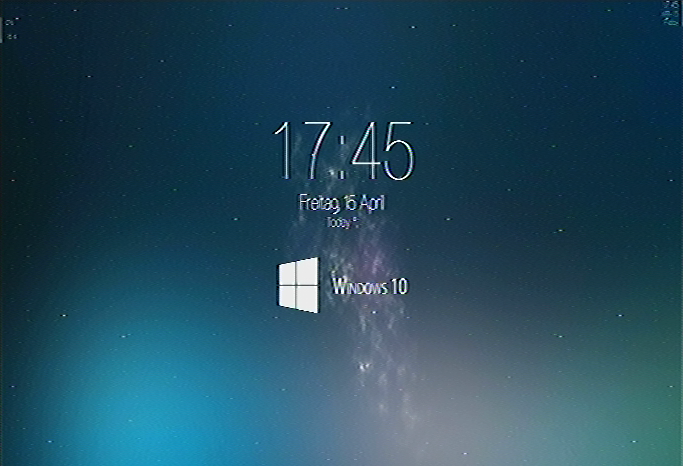

komischerweise funktioniert das Ambilight nicht für eine externe Quelle.
Wenn ich das hier ausführe:
cd /storage/.config
killall hyperiond
LD_LIBRARY_PATH=/storage/hyperion/bin /storage/hyperion/bin/hyperion-v4l2 --screenshot --frame-decimator 2 --size-decimator 4
dann kommt folgendes:
OpenELEC:~ # cd /storage/.config
OpenELEC:~/.config # killall hyperiond
killall: hyperiond: no process killed
V4L2 width=720 height=480
V4L2 pixel format=YUYV
V4L2 grabber signal threshold set to: {0,0,0}
V4L2 grabber started
V4L2 grabber stopped
Das passt doch, oder?
Screenshot:
Im Konverter kommt aber irgendwie kein Signal an.

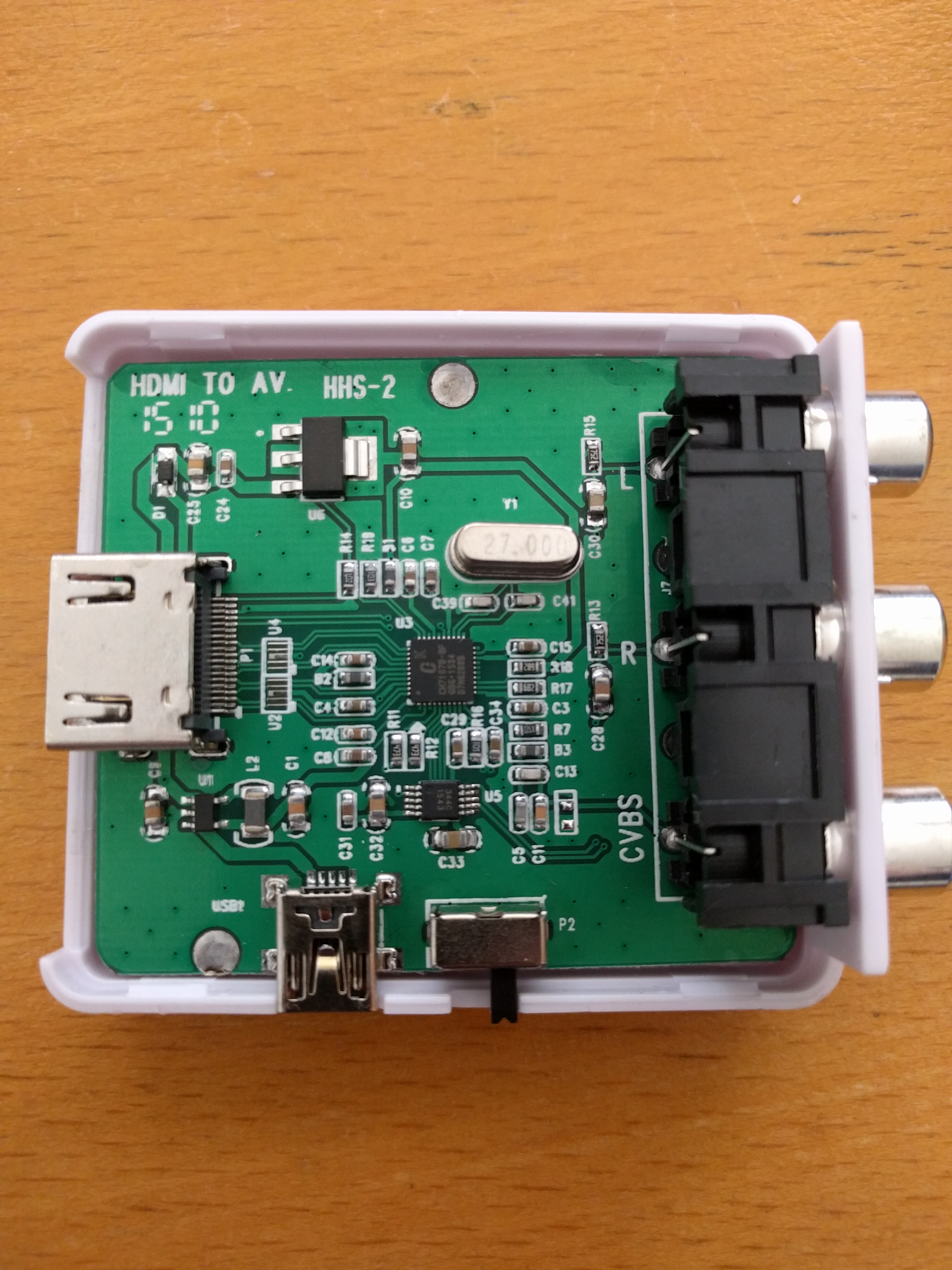

Hast du den Konverter mal aufgemacht und dir das Innenleben angeguckt? Die Technik ist nämlich nicht immer die gleiche auch wenn die Plastikhülle identisch aussieht.
Läuft dein Ambilight über Kodi eigentlich problemlos? Sprich, hast du wirklich nur Probleme bei externen Quellen?

Habe nun den richtigen Konverter angeschlossen und jetzt sehe ich auch das Bild, wenn ich ein Screenshot mache.
Screenshot:
Zum einen wird unten viel zu viel abgeschnitten (die Taskleiste ist nicht zu sehen), aber stört micht das nicht, weil ich unten keine LEDs habe.
Jedoch leuchtet jetzt nur die 1. LED rot.
Woran liegt das?

Folgender Code ist mehrfach vorhanden:
      "correction" :
               "red"    : 255,

Richtig sollte sein:

Keine Ahnung ob es daran liegt.
Bitte ein mal ausprobieren und dann eine Rückmeldung geben.
Mfg
p--4
Beiträge:13
Registriert:21. Jan 2016
Ambilight via externe Quelle funktioniert nicht
15. Apr 2016, 23:57
Danke für die Info. Komischerweise wird bei mir genauso der Code von HyperCon generiert.
Edit: Danke! Das war das Problem :D

Hallo, den Adapter habe ich mir auch gekauft, hat aber folgendes Innenleben:
Hatte ich nur Pech???
18. Apr 2016, 09:20
Nach allem was ich bisher so gehört und gelesen habe, scheint es so zu sein, dass die Konverter in unterschiedlichen Ausfertigungen produziert werden und die Händler/Zwischenhändler selbst nicht wirklich wissen was sie da eigentlich haben. Die packen dann einfach irgendwas ein und wenn du Pech hast, dann erwischst du einen von den schlechten Konvertern.
So ist zumindest mein Eindruck....
18. Apr 2016, 10:33
Du hattest tatsächlich Pech, da hat Arminuis recht.
Dein Konverter ist unbrauchbar.
