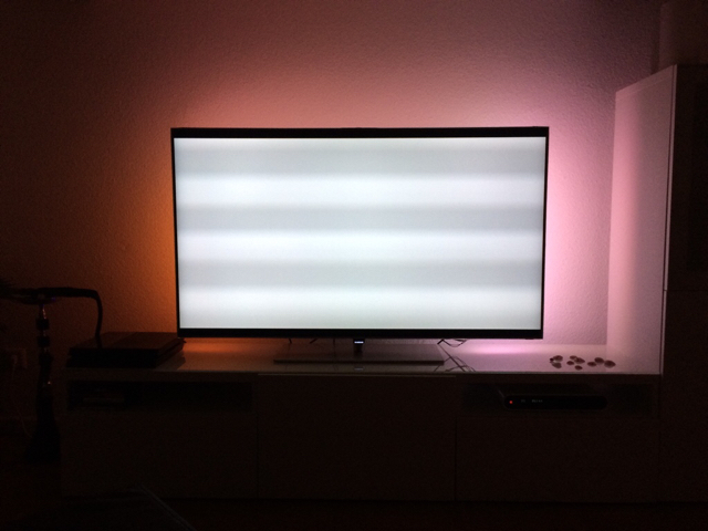

Ich vermute dass das Problem einfach nur der Spannungsabfall am Ende vom Stripe ist.
Der Strom muss ja komplett durch die sehr kleinen Leitungen auf dem Stripe, dadurch nimmt die Spannung immer weiter ab gegen Ende hin.
Ich würde einfach zusätzliche vom Netzteil zwei weitere Kabel (Plus und Minus) abzweigen und den Stripe auch am Ende mit Strom versorgen. So sollte der kleine Spannungsabfall ausgeglichen werden. 8-)

LEDs am Ende abweichende Farbwerte bei ganz Hell!
8. Dez 2015, 09:05
So hier ist es sehr gut zu sehen...
Bei voller Leistung (Helligkeit) wird es am Ende orangefarbend...
Wenn ich weniger Leistung (Helligkeit) auf die LEDs gebe wird es zum Ende hin nicht orangefarbend, da läuft alles top...
Das muss doch iwie mit der Spannung zu tun haben
@Aki, wie meinst du das mit + und - nochmal am Ende anschließen?
Ist das dann kein Kurzschluss?
Oder habe ich da gerade ein Denkfehler?

Das habe ich mir auch überlegt, aber ist es nicht so das es dann eher ein Kurzschluss wäre? Ich kann ja nicht am Ende einfach nochmal Strom entgegengesetzt anschließen^^... Oder habe ich da ein Denkfehler?
duich
Beiträge:22
Registriert:18. Nov 2015
8. Dez 2015, 10:48
Doch kannst du. Kurzschluss gäbe es wenn du plus und minus verbindest.
Wie gesagt einfach vom Netzteil nochmal 2 kabel zu plus und gnd des stripes. Die DI und CI brauchst du und sollst du am ende nicht nochmal verbinden.
