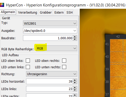

2. Mit der App habe ich dann mit dem Farbrad umgespielt und gemerkt das Blau = Grün ist und Grün = Blau,
sowie Orange = Pink und Pink = Orange (waren zumindest die auffälligsten Farben).

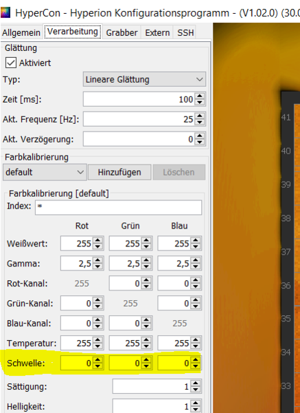

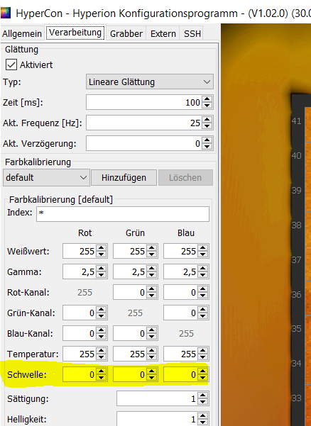

3. Als ich Kodi dann abgeschalten habe, sind die LED's mit ausgegangen, doch leuchteten dann ein paar davon
völlig Zufällig und in verschiedensten Farben weiter (Netzteil war noch an. TV auf AV Receiver umgeschalten).

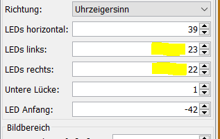

4.1 Die LED's sind wie folgt angeordnet:
Unten links: 19x
Links: 22x
Oben: 39x
Rechts: 22x
Unten rechts: 19x
Zusammen: 121x LED's, laut Programm 122x LED's (Abstand unten steht bei 1x)...

Punkt 2. RGB auf RBG umstellen.
Punkt 3. Schwelle auf 0,1 statt 0 dann bleiben die LEDs auch aus.
Punkt 4. Du hast 1 LED mehr angegeben Links 23 LED Recht 22.. deswegen auch 122 statt 121 LEDs.

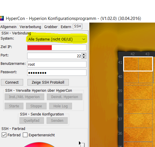

- Und wenn du dich mit SSH verbinden willst musst du oben Openelec wählen. (ich denke du verwendest Openelec).
