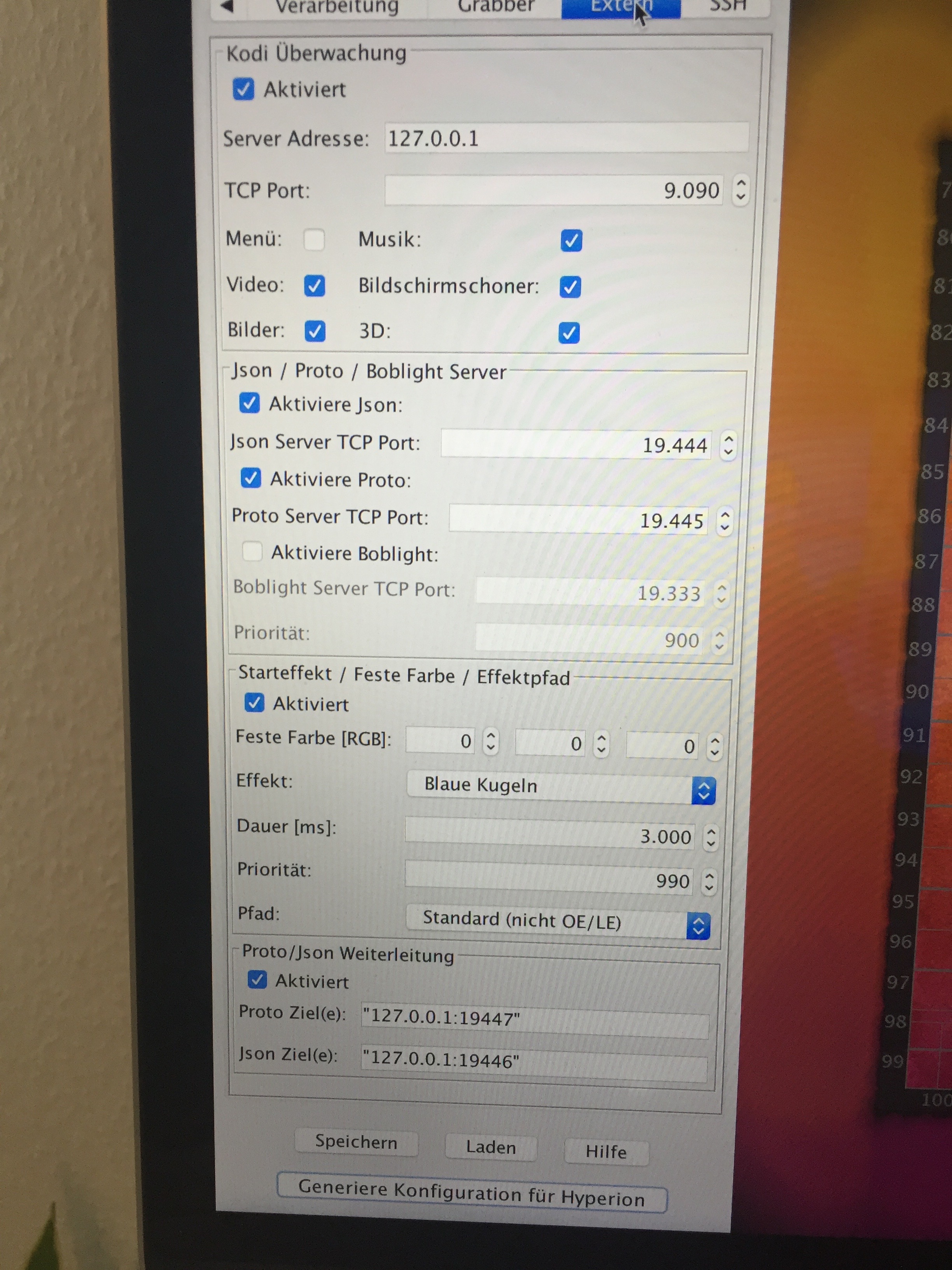

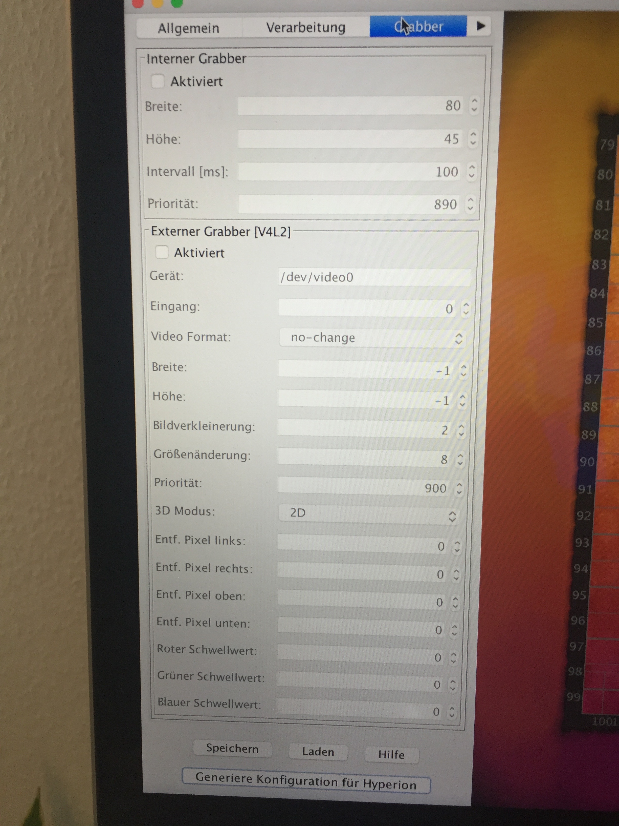

Auf die schnelle von unterwegs, mach mal den Haken bei interner Grabber an
Und falls du openelec nutzt, stimmt der Pfad zu den Effekten nicht. Must du unter Pfad im hyperion Config Tool ändern.
Getippt mit meinem Galaxy S6 Edge+ mit Tapatalk
vfb-david
Beiträge:9
Registriert:30. Apr 2016
Problem mit HyperCon?
30. Apr 2016, 19:01
Was meinst du mit Pfad ändern? Ja benutze openelec
Avalox2k
Beiträge:357
Registriert:9. Feb 2016
Wohnort:Gera
30. Apr 2016, 19:11
Hier auf openelec ändern, sonst findet er den Pfad nicht
vfb-david
Beiträge:9
30. Apr 2016, 19:49
hat bis dahin mal funktioniert :), vielen Dank! Also kann per App die LED`s ansteuern.
