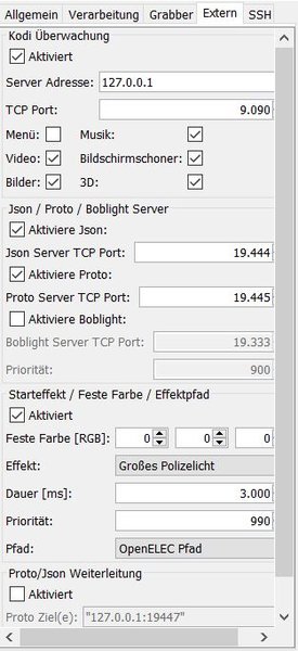

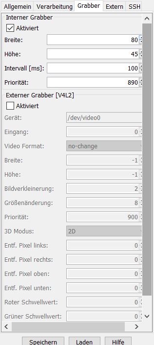

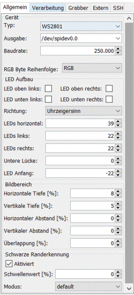

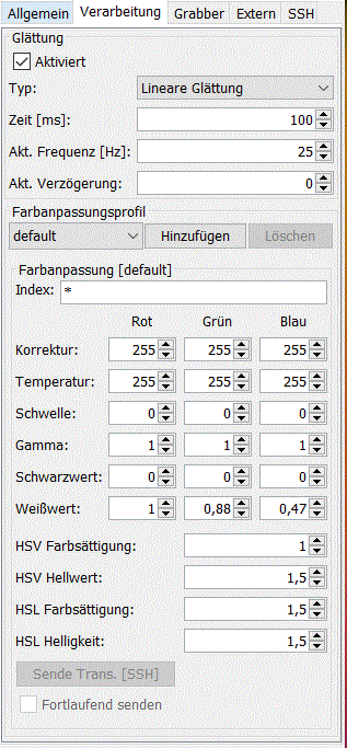

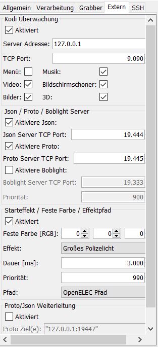

Jetzt habe ich nur ein Problem dass ich seit gut einer Woche versuche in den Griff zu kriegen, leider nur mit mäßigem Erfolg. Die Testbilder (Rot, Grün, Blau, Weiß) werden alle einwandfrei dargestellt, aber sobald ich einen Film über Kodi starte mag das Ambilight nicht so ganz. Die LED's schalten ziemlich hektisch, teilweise in den falschen Farben um. Spiele seit Tagen mit der App rum, hab bereits alle möglichen Werte geändert aber es will sich nichts ändern.
Das Problem ist in dem Video ganz gut zu sehen: https://www.youtube.com/watch?v=mTr1Tj1PvRU.
Hier noch meine momentane Hyperion Config.:
[img] [/img]
[img] [/img]
[img] [/img]
[img] [/img]
Ich hoffe, hier irgendwie Hilfe zu bekommen um das ganz in den Griff zu kriegen.
