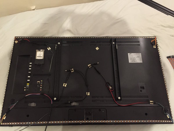

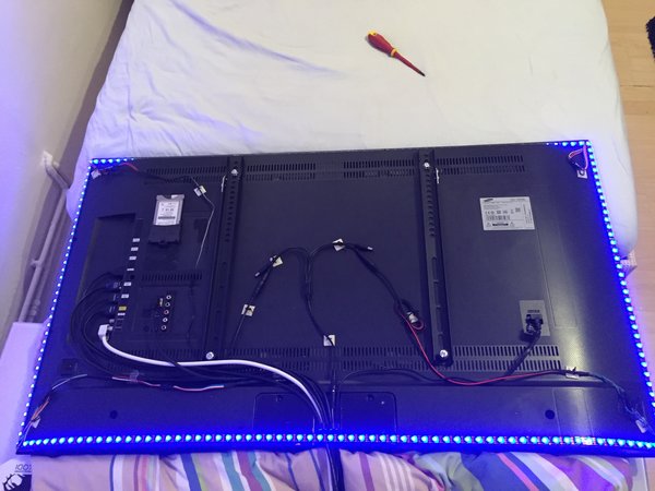

In meinem Fall habe ich von einem Ende des vierfach Verteilers noch ein Verlängerungskabel angebracht welches zum TV hoch geht (der Weg ist ja meist weiter), dort dann erneut einen vierfach Verteiler angebracht worüber ich dann alle vier Lötecken gleichmäßig mit Strom versorge (Auf den Bildern fehlt oben rechts und unten links noch).
Auf den Bildern sind die APA102 mit 60 LEDs/Meter und 3,5 Meter verbaut.
Mit dem 10A Netzteil versorge ich außerdem noch den RPI & HDMI Splitter.
