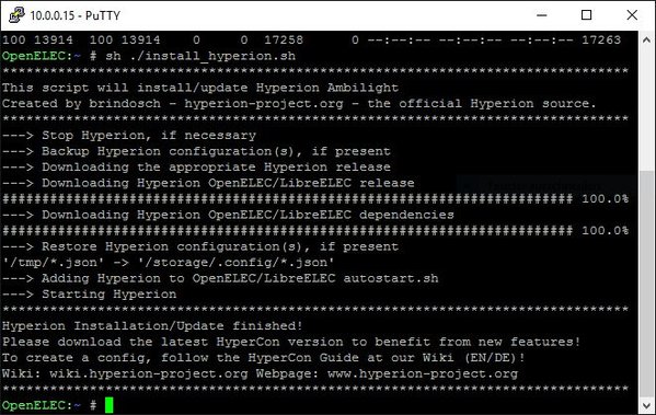

bei der hyperion installation kommt leider nicht das geforderte fenster sondern ein anderes (siehe anhang)
vielleicht passt das ja so, keine ahnung :?

6. Mai 2016, 14:14
Ja, Hyperion ist nun installiert.
Mach wie im Guide weiter.

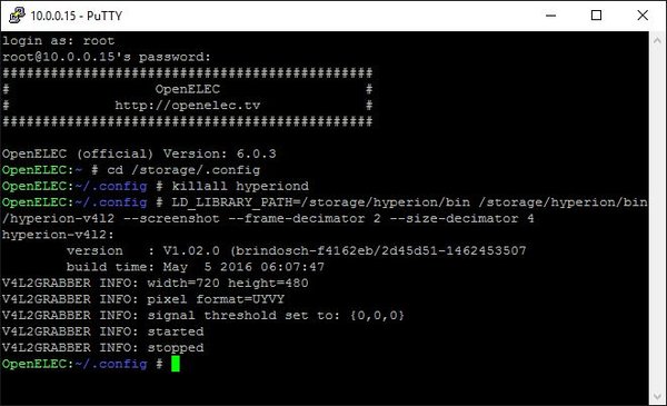

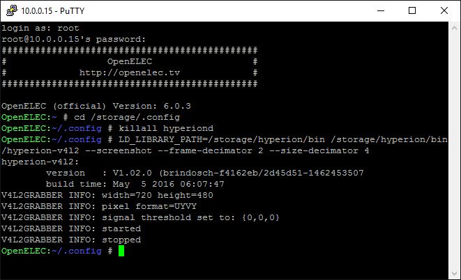

punkt 2 erledigt
ergebnis anhang..
Kurzes Leuchten der LEDs, danach nichts mehr
6. Mai 2016, 15:34
Lies Bitte noch mal Beitrag 2 durch..
Du musst schon den erstellen Screenshot anhängen den der Befehl, den du eingegeben hast erstellt hat..
Nicht ein Screenshot von der Konsole - die Ausgabe dadrin steht auch in meinem Hilfe Beitrag ;)
