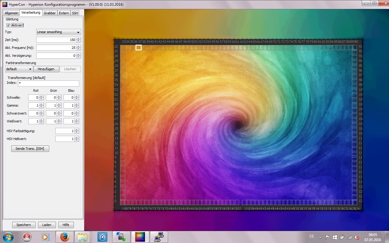

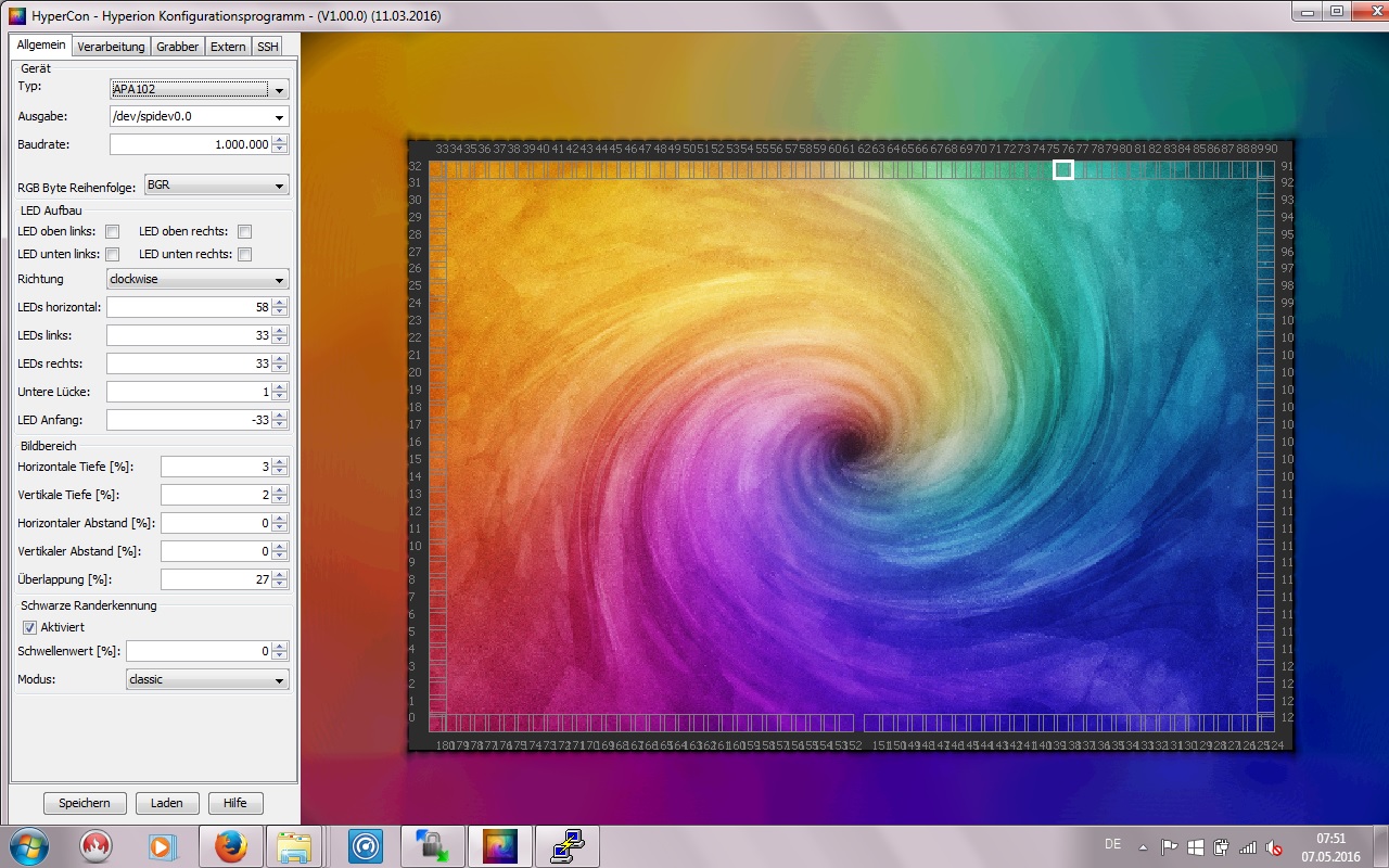

habe schon seit längerem Hyperion mit Openelec auf dem Pi2 am laufen, bei dem LED Stripe habe ich mich für den APA102 entschieden. Vor kurzem hat sich meine SD Karte verabschiedet und ich hatte keine Sicherung gezogen. Zwischenzeitlich habe ich mir den PI 3 besorgt und wollte das System damit laufen lassen. Seit zwei Wochen versuche ich nun die LED`s zum laufen zu bekommen, weder mit dem Pi3 noch mit dem Pi2 funktioniert es mehr. Gestern habe ich alle Verbindungen kontrolliert bzw. neu gelötet und getestet. Als Betriebssystem habe ich es mit Openelec 5.0.3 & 6.0.3 auf Pi2 & Pi3 versucht. Für die Steuerung verwende ich die Hyperion free app (Android & IOS), Verbindung zum Hyperion Server haben die apps….
Alle unten aufgeführten Ergebnisse sind vom Pi 3
Kurze Erklärung zu der Verkabelung:
Pin 2 (5V): von schwarz zu rot und bleibt rot bis zum Stripe und ist am 5V angeschlossen
Pin 6 (GND): von schwarz zu blau und wird wieder zu schwarz, angeschlossen an GND
PIN 19 (SPI_MOSI): ist und bleibt grün, angeschlossen an DO/DI
PN 23 (SPI_SCLK): von gelb zu weiß und wird wieder gelb, angeschlossen CO/CI
hyperion.config.json
/// * 'type' : The type of the device or leds (known types for now are
/// APA102, Adalight, AmbiLed, Atmo, Hyperion-USBASP-WS2801, Hyperion-USBASP-WS2812, Lightberry, Lightpack, LPD6803, LPD8806, Multi-Lightpack, P9813, Paintpack, PhilipsHUE, PiBlaster, SEDU, Test, ThinkerForge, TPM2, WS2801, WS2812b, None)
"type" : "apa102",
/// - 'updateDelay' The delay of the output to leds (in periods of smoothing)
"valueGain" : 1.0000
"gamma" : 1.0000,
"gamma" : 1.0000,
"gamma" : 1.0000,
"time_ms" : 150,
"updateFrequency" : 40.0000,
"threshold" : 0.015
"duration_ms" : 5000
"frequency_Hz" : 50.0

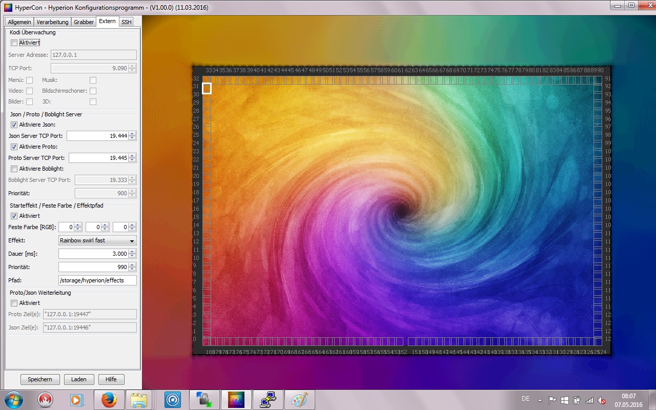

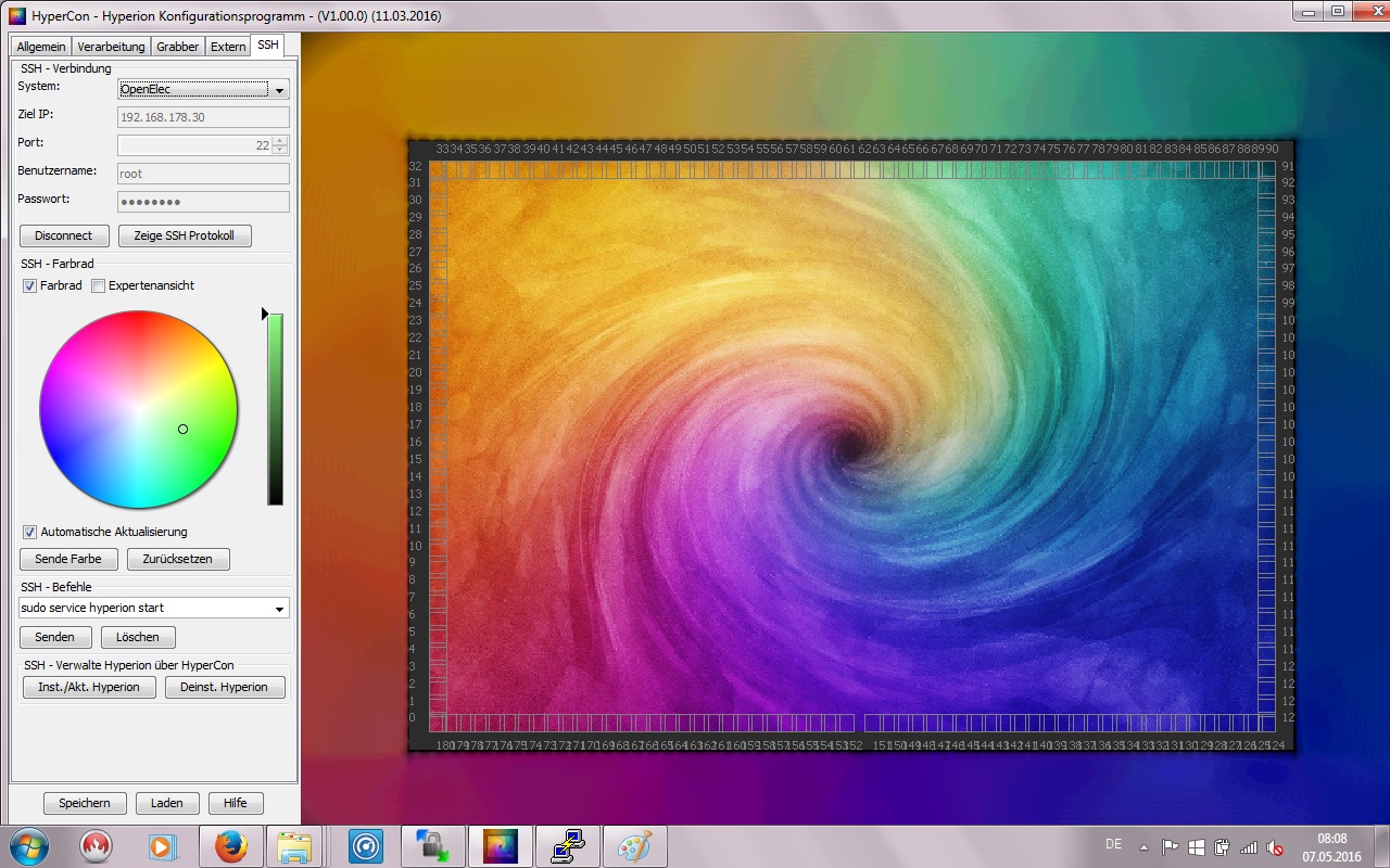

HyperCon Screenshots::
Erste LED befindet sich links unten. Hyperion Konfiguration ist die gleiche wie ich vorher hatte, diese lief einwandfrei.

.json
Hyperion Ambilight Deamon
Version : V1.02.0 (brindosch-f4162eb/2d45d51-1462453507
Build Time: May 5 2016 06:07:47
HYPERION INFO: ColorTransform 'default' => [0; 180]
"colorOrder" : "bgr",
"type" : "apa102"
HYPERION (CS) INFO: Created linear-smoothing(interval_ms=25;settlingTime_ms=150; updateDelay=0
INFO: Boot sequence 'Rainbow swirl fast' EFFECTENGINE INFO: run effect Rainbow s wirl fast on channel 0
BLACKBORDER INFO: threshold set to 0.015 (4)
started
BORDER SWITCH REQUIRED!!
