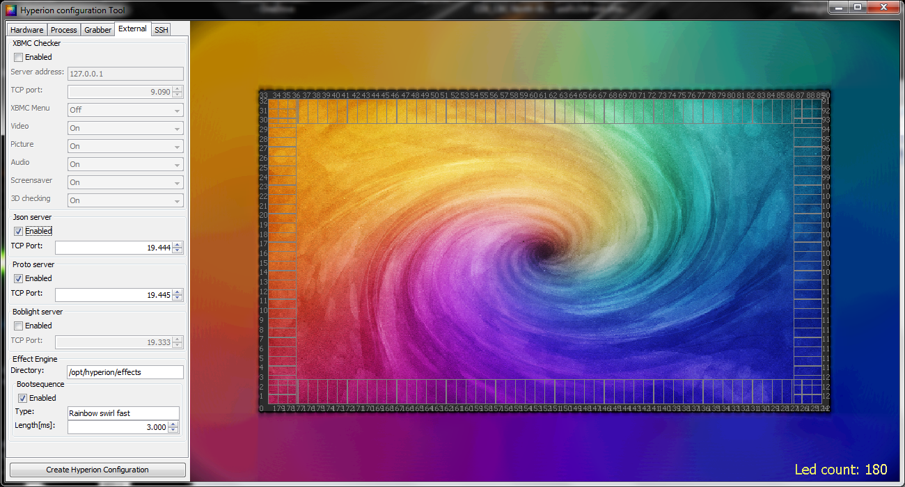

Sicher das du in der json.config auch den JSON Service aktiviert hast?!

Ja habe den dienst in der Config Aktiviert
