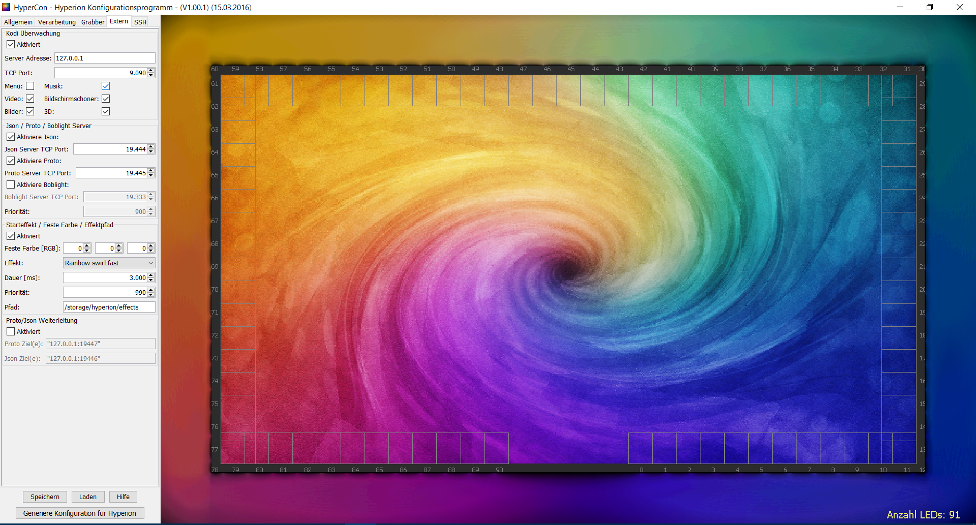

Kurz zur Problemstellung:
Pi3 mit OPENELEC
Bei den Testbildern (rot,grün, blau und rotgrünblau in einem Bild) sowie bei der Ansteuerung per App stimmen die Farben und es gibt kein flackern! Bei Bildern mit mehreren Farben und Filmen kommt es zum Flackern der LEDs.
Punkte von b2un0:
1. Verwendet werden knappe 3m WS2801 LED's.

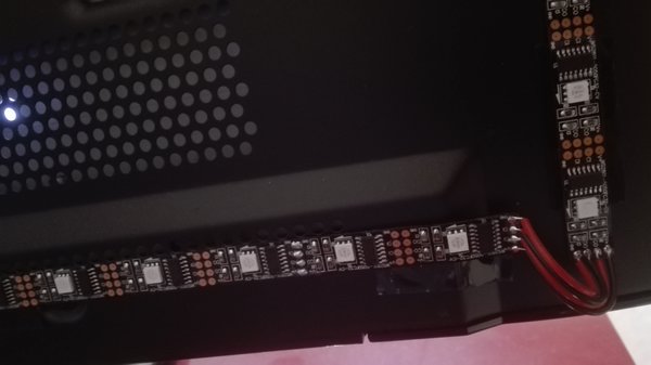

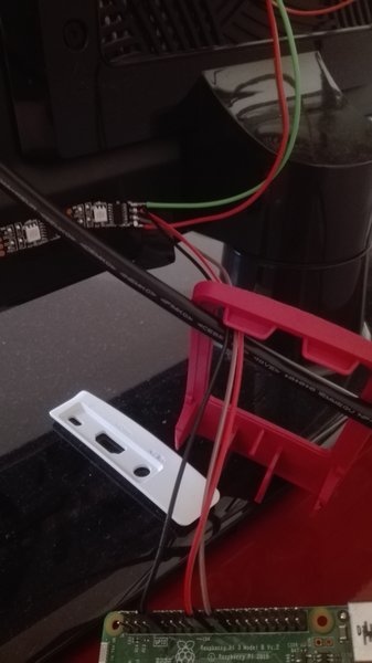

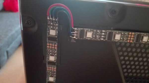

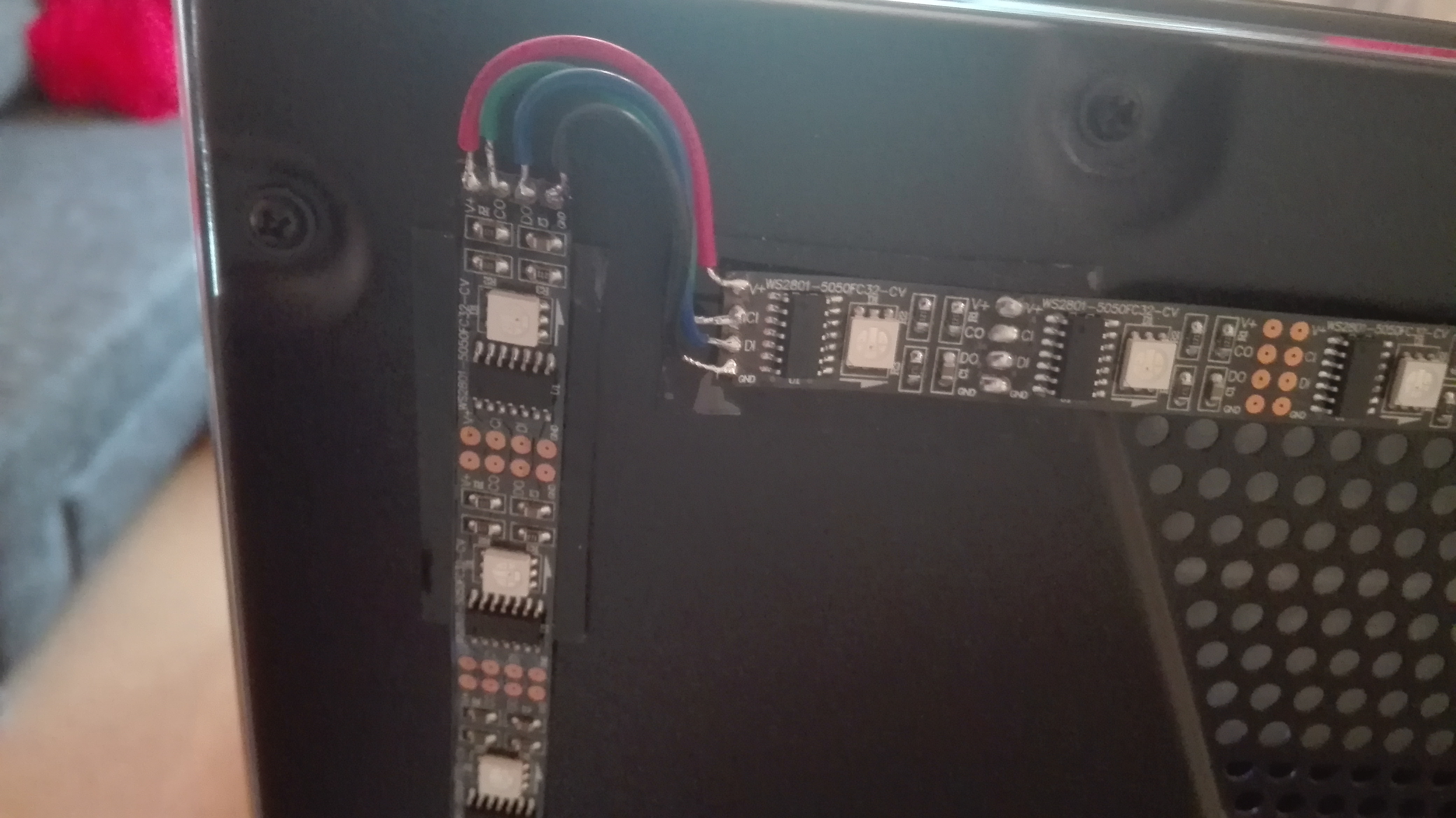

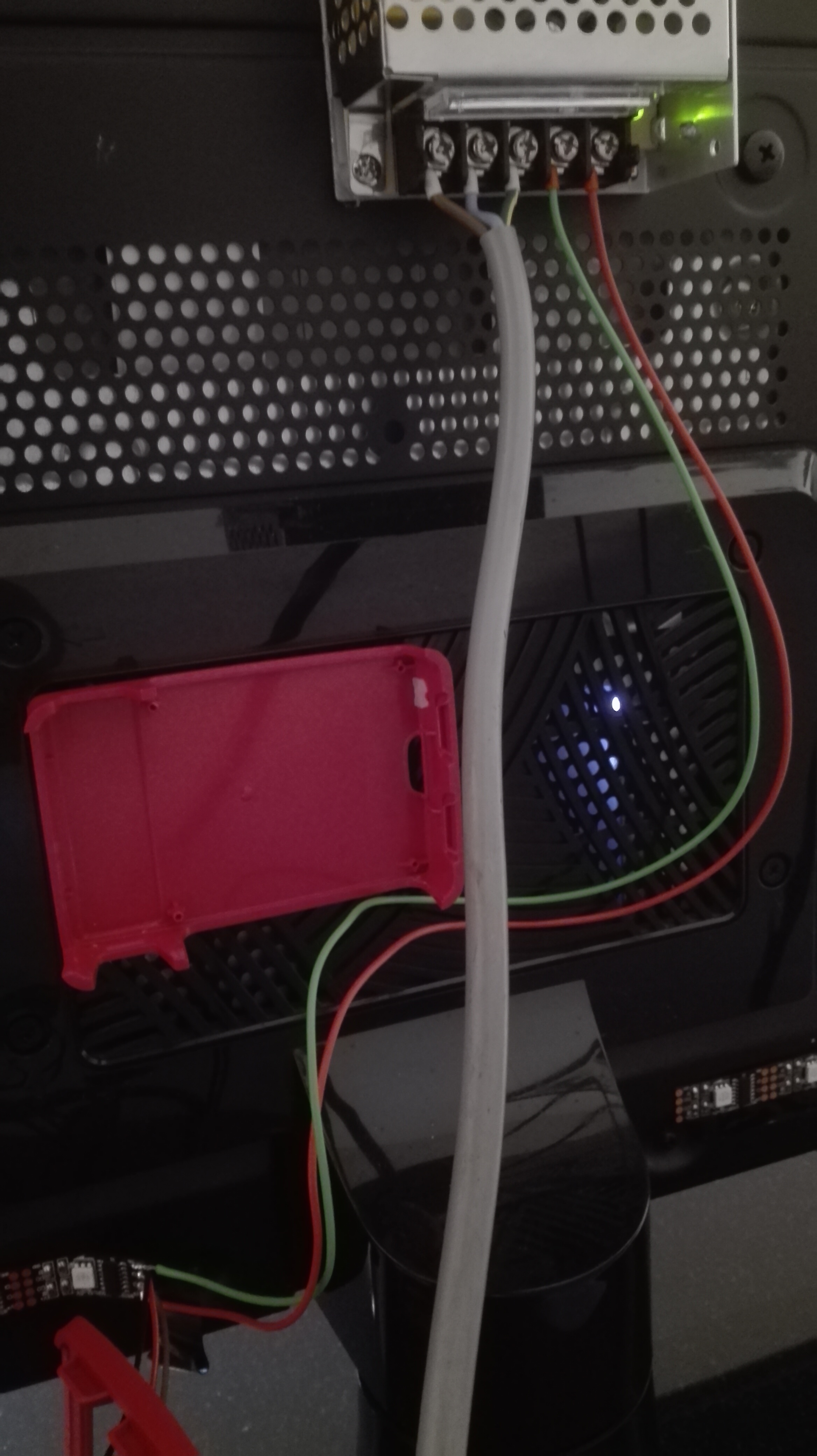

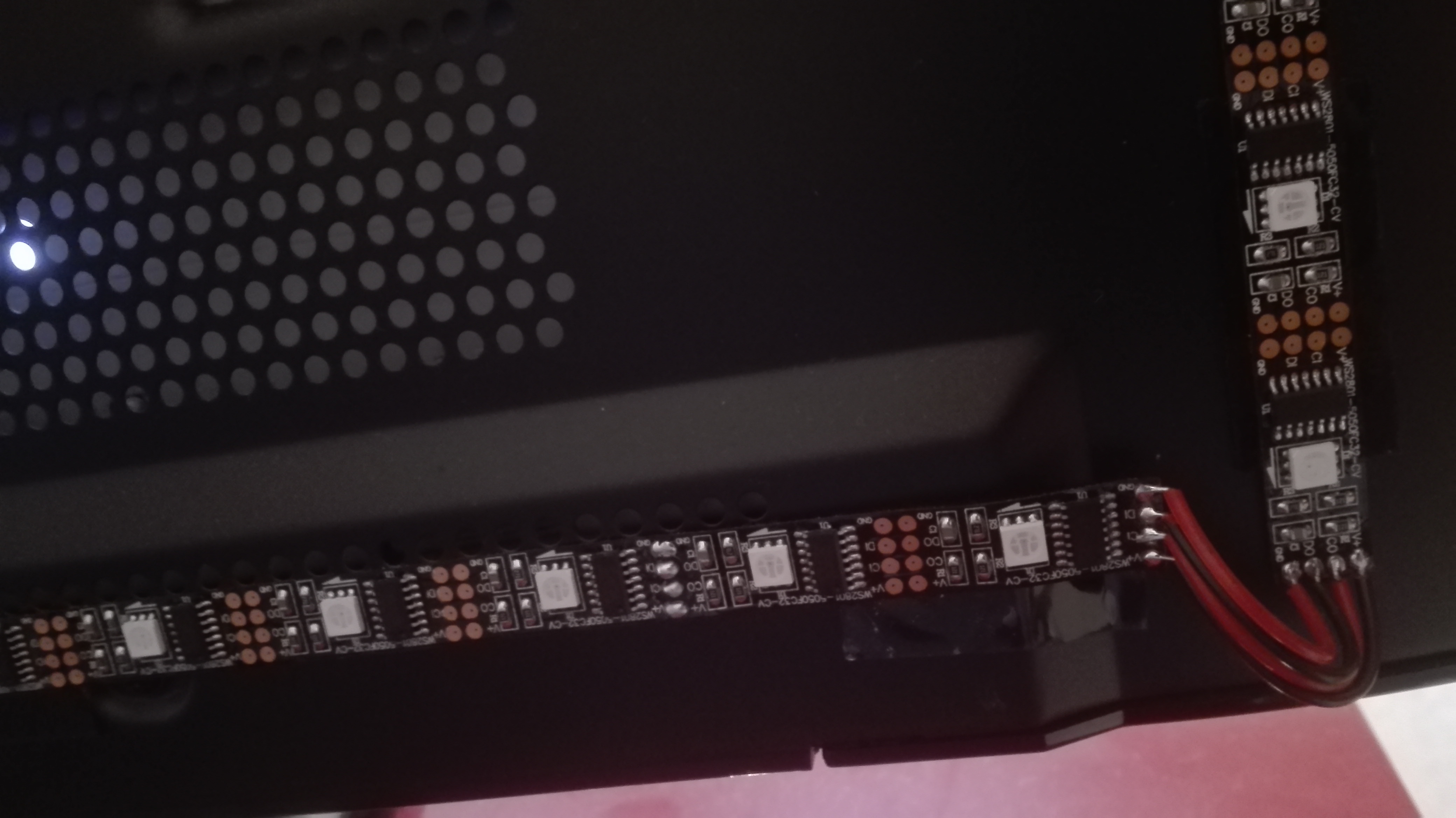

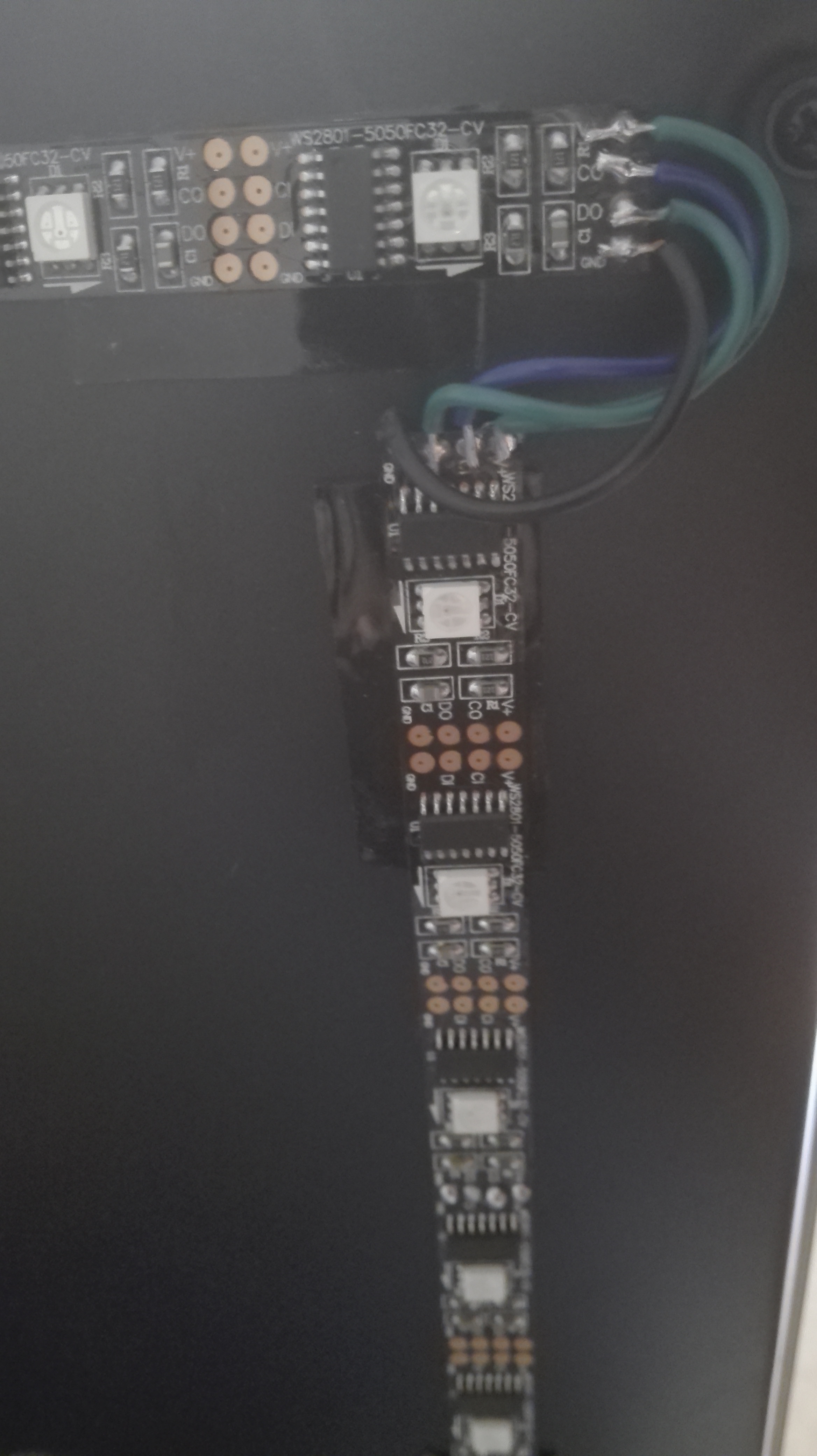

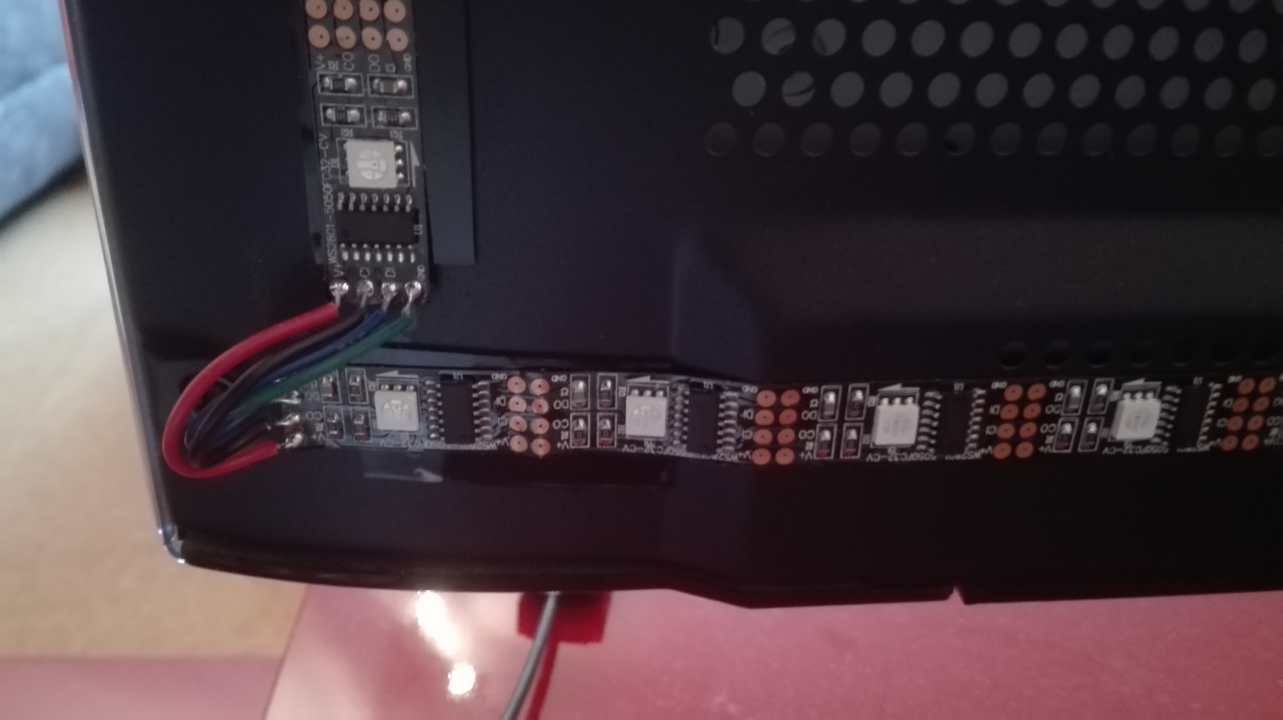

2. Fotos von der Verkabelung:
3. Boot Config:

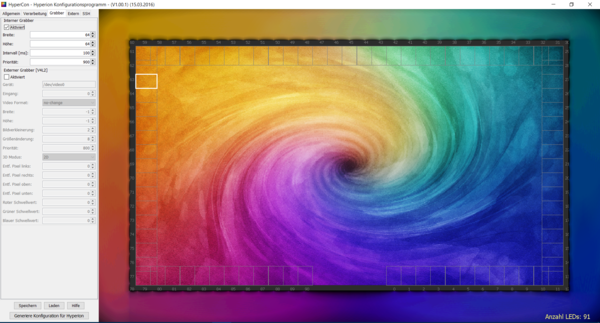

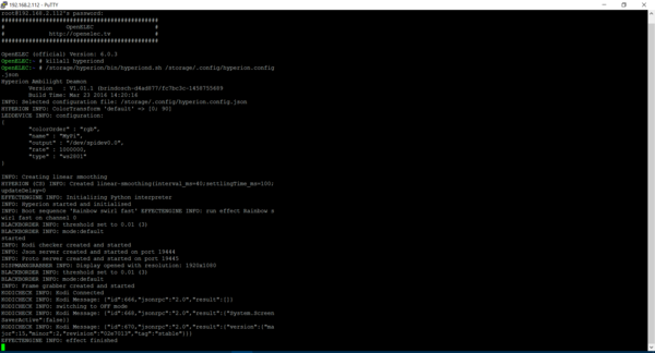

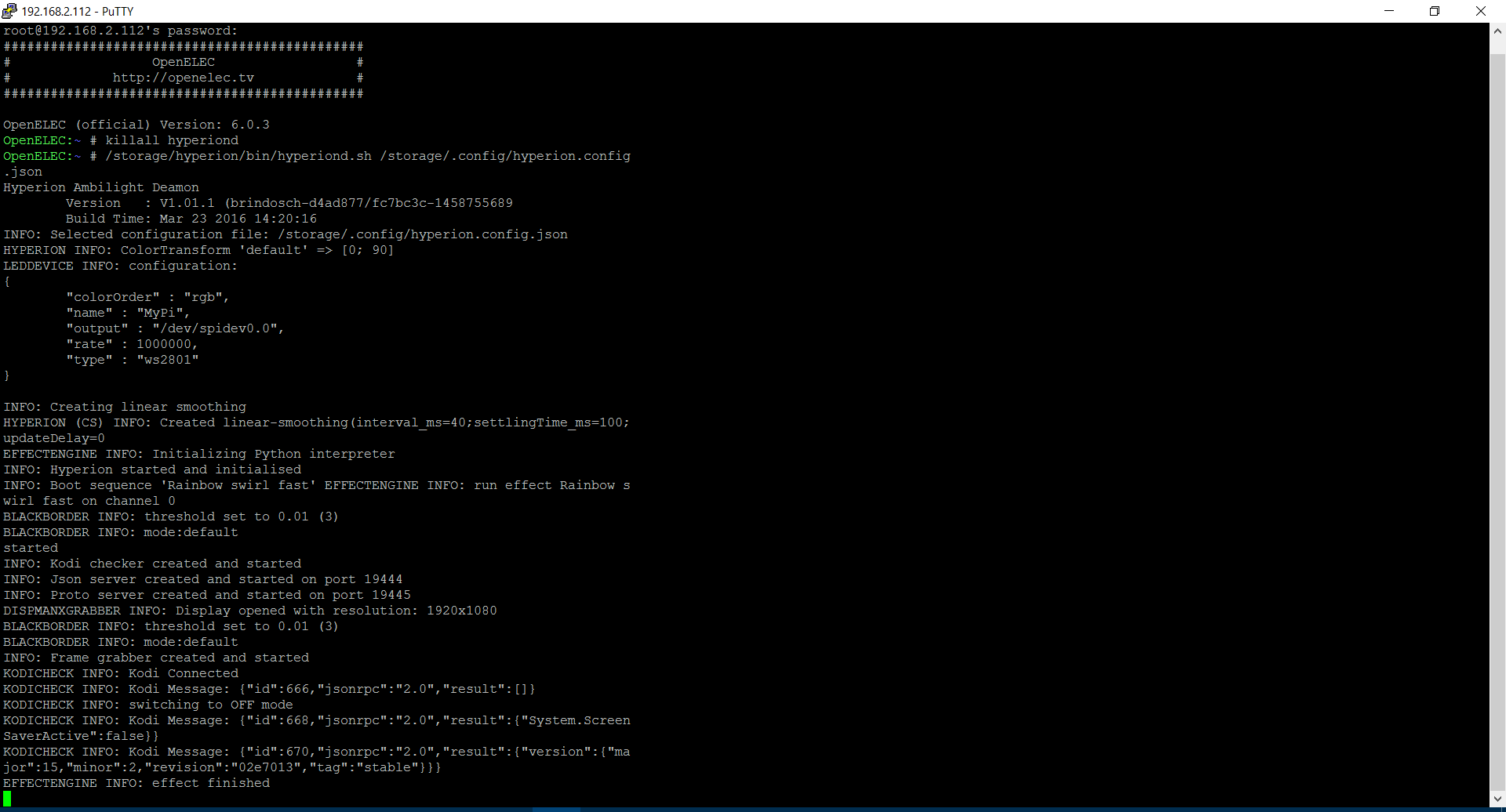

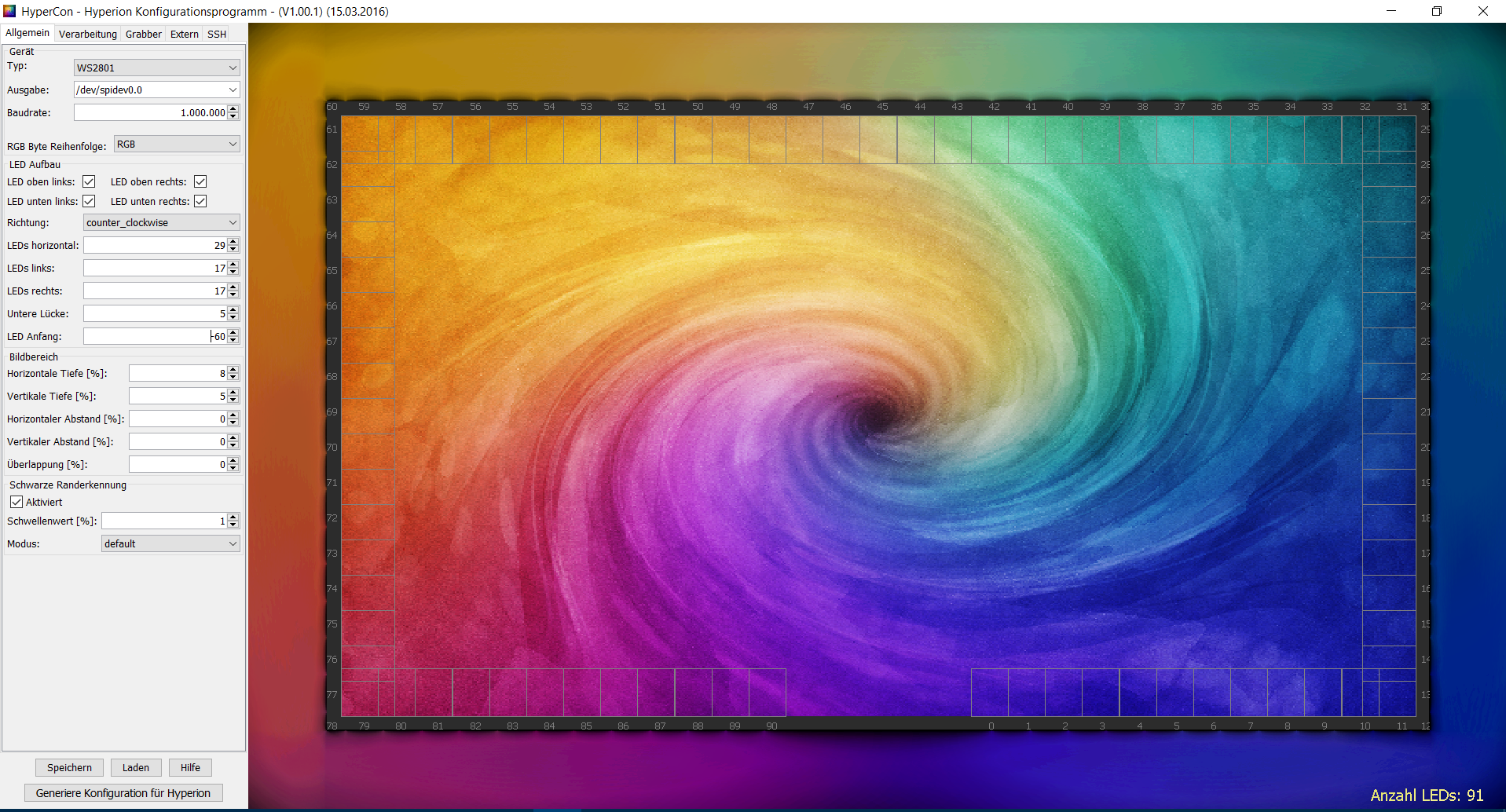

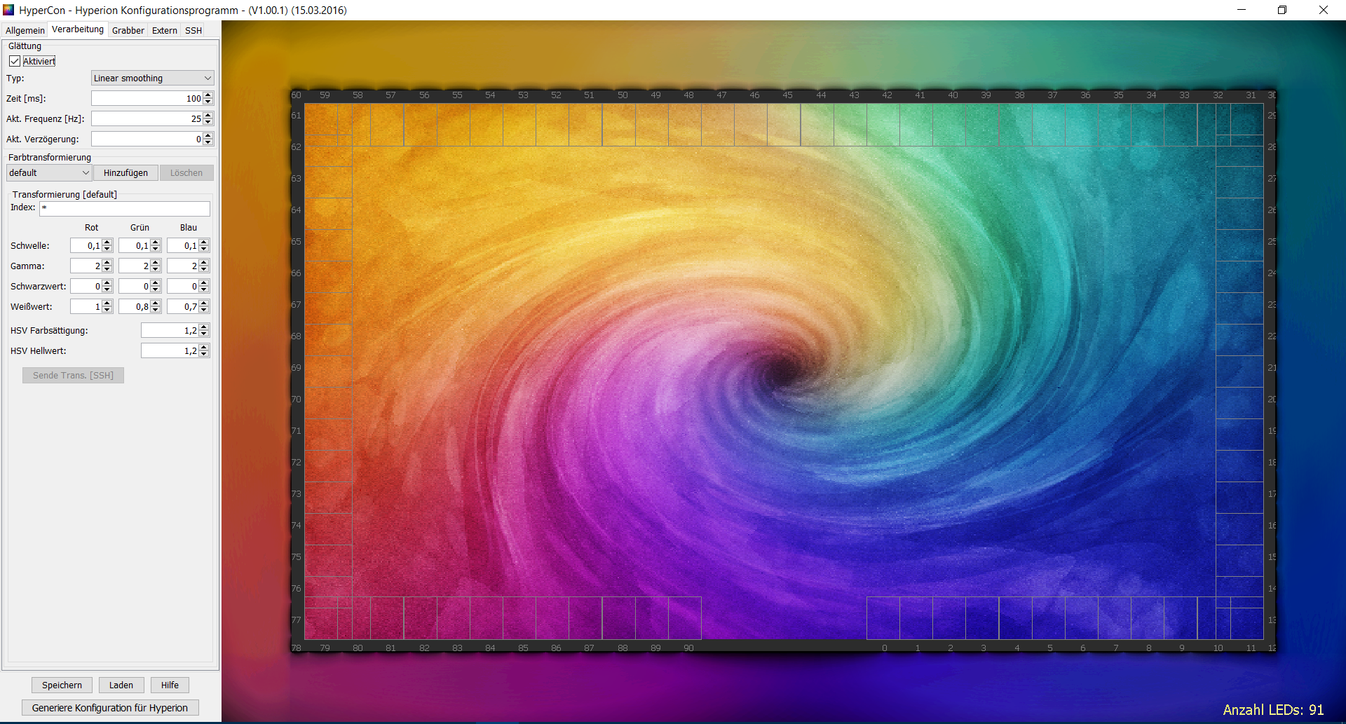

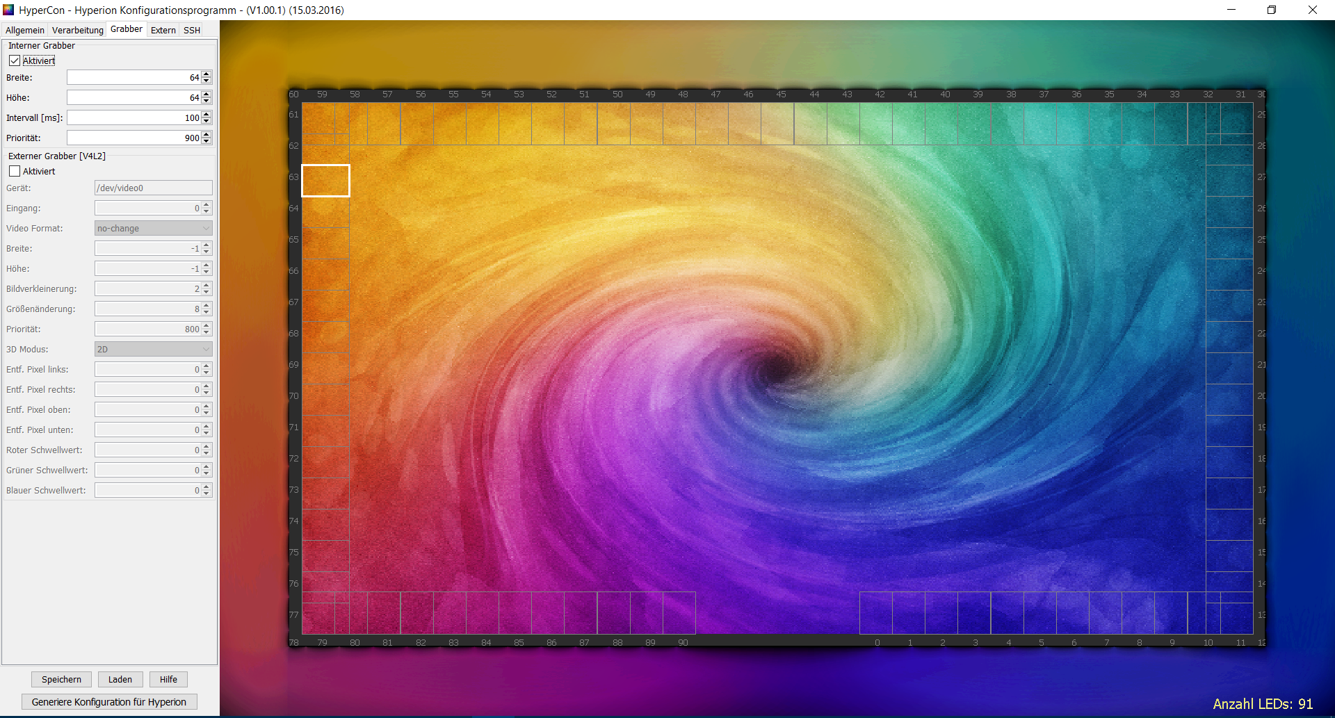

5. Screenshots von Hyperion im Anhang.

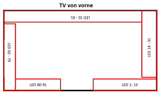

6. Siehe Anhang im Bild.
7. Mit der App funktioniert die Ansteuerung, farben werden gewechselt, kein flackern!
8. Siehe Bild im Anhang.

Mal grob ins dunkle getippt, aber ich sehe anhand der Fotos deiner Stripes das du offensichtlich nur an einer Stelle Strom einspeist und zwar am Anfang der LEDs. Versuche mal testweise vom Netzteil aus eine weitere Stromzuspeisung zu legen an einen der Lötpunkte (z.B. halber Strecke) und schau, ob das flackern besser wird. Da ja kaum Power auf den Kabeln ist, reicht auch ein ranhalten der Kabelenden am Stripe (an der richtigen Stelle natürlich) vom Netzteil.
Alternativ kann man auch mal ein weißes Testbild ansehen und schauen, wie die LED's so reagieren. Ich habe eine rund 7 Meter Strecke hinter einer Leinwand angebracht und hatte kein richtigen Weißton sondern es wurde immer mehr rosa und dann rot am Ende. Die Grundfarben (RGB) waren hingegen so weit korrekt. Erst als ich an allen Ecken neu Strom eingespeist habe, waren die LED'S weiß.
Ansonsten sehe ich auf dem Foto auch, dass die Kabel zur Lichtansteuerung (die drei dünnen vom Pi) direkt an einem Stromkabel vorbei führen. Stromkabel können Störsignale liefern. Trenne ggf. mal die Kabel etwas voneinander oder wickle es mal in Alufolie ein.

Danke für die Tipps, werde beides mal ausprobieren! Dachte das evtl an der Software etwas nicht stimmt, da es bei einfarbigen Bildern und App kein flackern gibt.

und hab alufolie um die datenleitungen zum pi gewickelt, das flackern ist jetzt weg :D

Wie stark ist dein Netzteil? Ich hab mich totgesucht weil ich den gleichen Fehler hatte. Habe knapp unter 5m LEDs an nem 65" tv und Speise an vier stellen ein. Dazu nutze ich ein 26A Netzteil. Das flackern hat mich wahnsinnig gemacht

Insight hat geschrieben:Hallo alle miteinander,
Bei mir blinkt es auch...sehr viel. Die Wahrscheinlichkeit, dass evtl durch Spannungsschwankungen eine Unterversorgung stattfindet stelle ich mal als wahrscheinlich dar. Warum?
Ich habe habe ein Schaltnetzteil Meanwell 50-5. Meine Toleranz liegt bei 4,75 und 5,25V, die ich per Regler einstellen kann.
Umso höher ich gehe (+5V) umso mehr flackert es.
Ich bin jetzt nicht der Crack in Elektrotechnik, aber ich schätze das mein aktuelles Netzteil bei 140 LEDs (4,37 m) nicht ausreichend ist. Ich habe mir jetzt ein neues bestellt, 100-5, wo ich mehr Spielraum habe.
Ich hoffe, dass ich dort das Geflacker abstellen kann.
@Jarvis
Ich nehme an, dass du dein Netzteil upgegradet hast?
Definitiv. Wie gesagt, ich hab ein meanwell 126W Schaltnetzteil.
Insight

Alles klar. Ich bastel in ein paar Tagen weiter.
Hast du ein piepen btw? Zufällig ein netzfilter im Einsatz der hilft?
jarvis121
Beiträge:32
Registriert:27. Nov 2016
LED flackern/leuchten/blinken
17. Jul 2017, 21:24
Insight hat geschrieben:Alles klar. Ich bastel in ein paar Tagen weiter.
Hab ich beides nicht. Viel Erfolg
