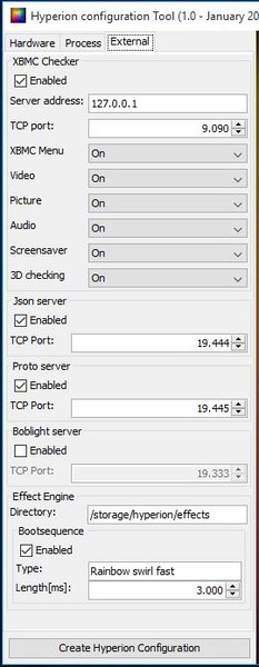

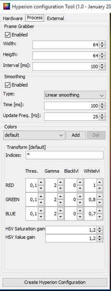

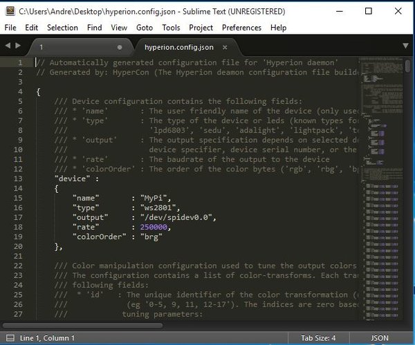

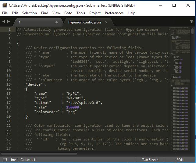

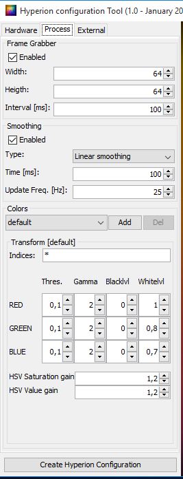

Habe alles mögliche Probiert was hier im Forum stand aber irgendwie geht nichts hier mal meine Bilder vielleicht hab ich ja was übersehen.
Meine Hardware:
Raspberry Pi 2
10 A Netzteil
WS2801 LED Stribes
Danke schonaml für die Hilfe

mein erster tipp:
erste led abschneiden und ab der zweiten anfangen. dann noch mal alle lötstellen nach- oder neulöten.
wenn nur die erste led leuchtet , war es bislang zu 99 prozent ein hardware-problem
